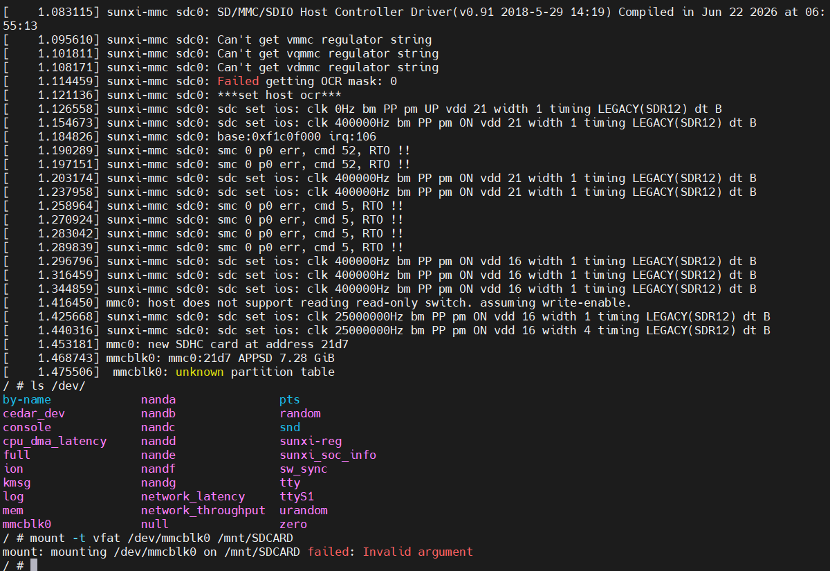

SDC0接口使用TF卡能正常识别但无法挂载
如图所示能识别到tf卡,但是没有mmcblkp1,没办法挂载
也试过 DiskPart 重建分区了
diskpart
list disk
select disk 2
clean
create partition primary
format fs=fat32 quick
assign letter=E
exit
小白求指导
