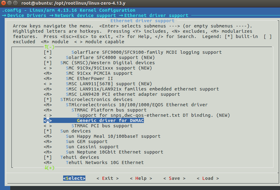

通过官网文档资料 配置Linux内核网络 的选择 Ethernet driver support —> 出现下面的选项
STMicroelectronics devices x x
STMicroelectronics 10/100/1000/EQOS Ethernet driver
STMMAC Platform bus support x x
Support for snps,dwc-qos-ethernet.txt DT binding.
Generic driver for DWMAC x x
Allwinner GMAC support x x
Allwinner sun8i GMAC suppor
但是我的Linux 目录中的Ethernet driver support 中没有这个选项 Allwinner sun8i GMAC support 这是不是一定要选中

我的这个里面没有这一项 <*> Allwinner sun8i GMAC support
可能是我的Linux版本太低了 你那边有是怎么打补丁的了

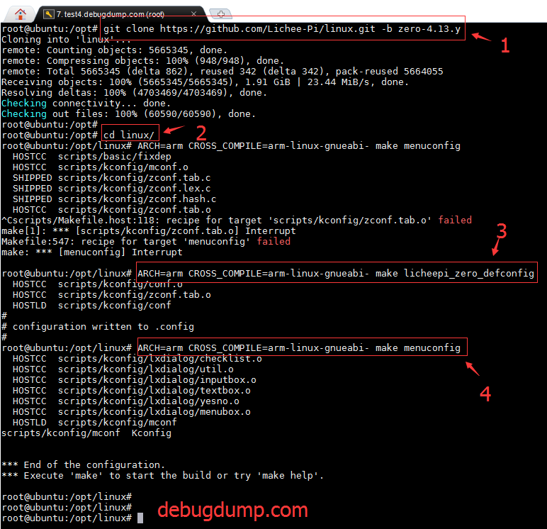

我的是 4.13 分支, 你的呢?我没有打过补丁.
我的是4.10.15版本的确实是因为版本太低了 你这边可以给我git个网址吗 我来重新下载一个

git clone https://github.com/Lichee-Pi/linux.git -b zero-4.13.y
你应该也是这个git仓库, 切换一下分支就好了.
git 命令看下这个帖子: https://whycan.cn/t_1608.html
切换到指定分支,并更新工作区
$ git checkout [branch-name]

我这里是通过搜狗浏览器去下载然后放到虚拟机里面 但是 是下载的4.13 但是配置网络的时候 里面还是没有这一项Allwinner sun8i GMAC suppor
是不是直接从网上下载和git有区别啊

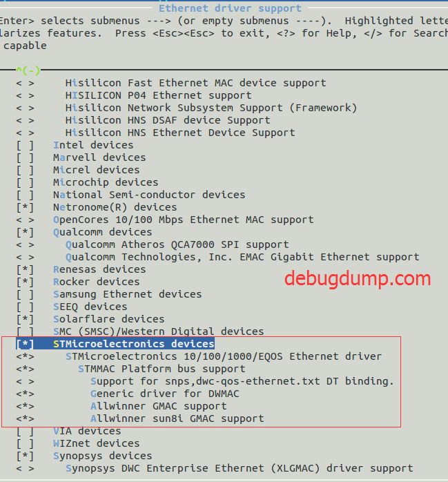

我这里下载了4.13的Linux版本
还是没有出现这两个

我也试一试.
#15 2018-09-17 11:10:58
已发帖子: 9,513
Re: v3s配置网络问题
重新试了一遍,仍然没有问题

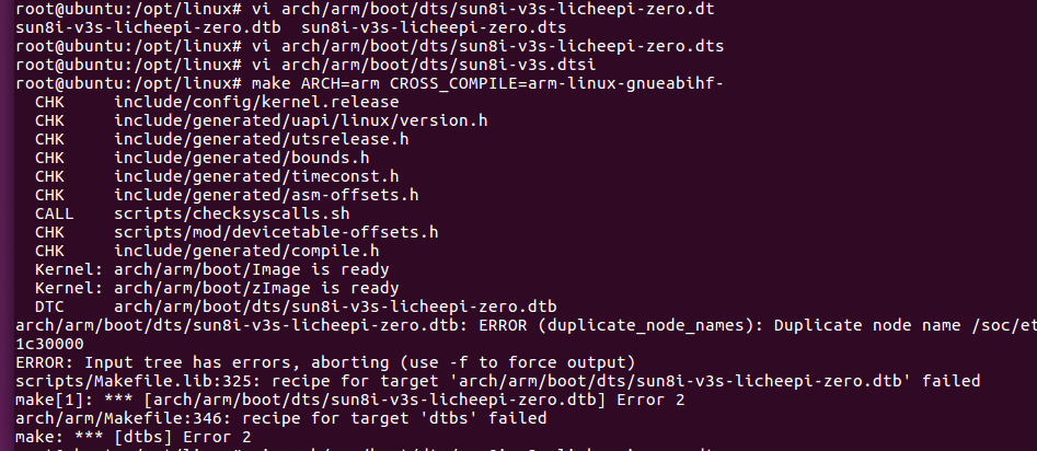

我修改sun8i-v3s-licheepi-zero.dts和sun8i-v3s.dtsi: 文件的时候报错
这里是我加入的
&emac {
phy-handle = <&int_mii_phy>;
phy-mode = "mii";
allwinner,leds-active-low;
emac: ethernet@1c30000 {
compatible = "allwinner,sun8i-h3-emac";
syscon = <&syscon>;
reg = <0x01c30000 0x104>;
interrupts = <GIC_SPI 82 IRQ_TYPE_LEVEL_HIGH>;
interrupt-names = "macirq";
resets = <&ccu RST_BUS_EMAC>;
reset-names = "stmmaceth";
clocks = <&ccu CLK_BUS_EMAC>;
clock-names = "stmmaceth";
#address-cells = <1>;
#size-cells = <0>;
status = "disabled";
mdio: mdio {
#size-cells = <0>;
int_mii_phy: ethernet-phy@0 {
compatible = "ethernet-phy-ieee802.3-c22";
reg = <1>;
clocks = <&ccu CLK_BUS_EPHY>;
resets = <&ccu RST_BUS_EPHY>;
#18 2018-09-17 11:20:53
已发帖子: 9,513
Re: v3s配置网络问题
这台服务器是 年付99$: https://whycan.cn/t_1516.html
#19 2018-09-17 11:23:49
已发帖子: 9,513
Re: v3s配置网络问题
多了一个 emac: ethernet, 导致冲突, 检查 dts, dtsi 文件.
