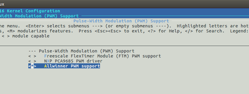

  1. 检查一下驱动有没有使能 SUNXI 的 pwm
  2. 检查dts有没有配置pwm

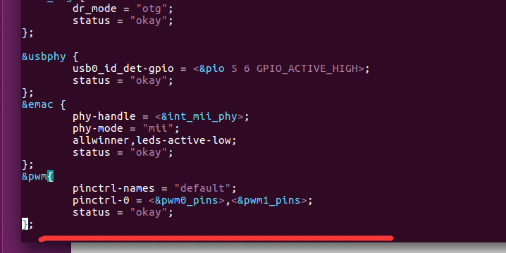

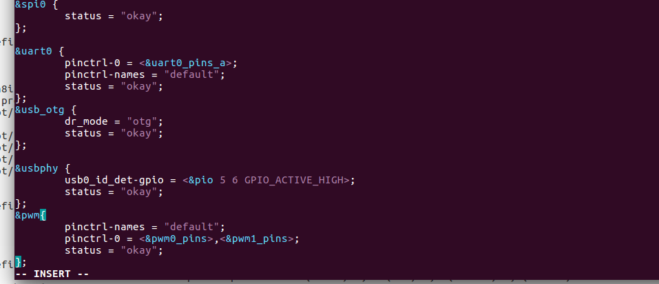

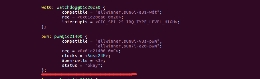

我是配置下面截图 是按着文档去配置的
这个是配置sun8i-v3s.dtsi
sun8i-v3s-licheepi-zero.dts的配置

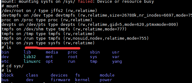

你有没有挂载 sysfs 虚拟文件系统?

mount -t sysfs sysfs /sys
参考: https://www.kernel.org/doc/Documentation/filesystems/sysfs.txt
我是没有挂载 ,你说说的那些sysfs/sys 只有Linux内核中的fs里面有这个 但是sysfs 这个虚拟文件系统 具体是指的哪个目录下?找不到目录文件

是不是 linux 没开 sunxi 的 pwm 驱动?
你说的menuconfig里面已经设置了

关键我在Linux的menuconfig 中配置了使能 就应该会调用下面截图的这个PWM驱动 里面是有创建pwmchip0X,,应该就是这个驱动没有调用

看 13 楼的图片,为什么是在 ubuntu (电脑?)挂载 sysfs ?为什么不是在V3s嵌入式设备?

我这边在终端这边是挂载不上的 但是在虚拟机里面去挂载跟文件系统中 然后去mkfs他是报错的 不是很明白了
我在虚拟机里面测试区挂载了下 pwm在sys里面的哪个pwm目录也是空的

你的虚拟机当然已经挂载了sysfs, 无需你再操作了。
终端这边是挂载不上的, 是如何挂不上的?错误呢?

mount -t sysfs sysfs ./sys/
mount: mounting sysfs on ./sys/ failed: Device or resource busy
mdev -s
mdev -s
酱紫:
mkdir -p /sys/

我这里用mount看了所有挂载的 已经挂载上了 但是就是里面pwm目录里面啥都没有

那酱紫, 先卸载,再挂载,看看什么情况:
umount /sys
mkdir -p /sys

还是一样的 进入pwm目录下什么都没有

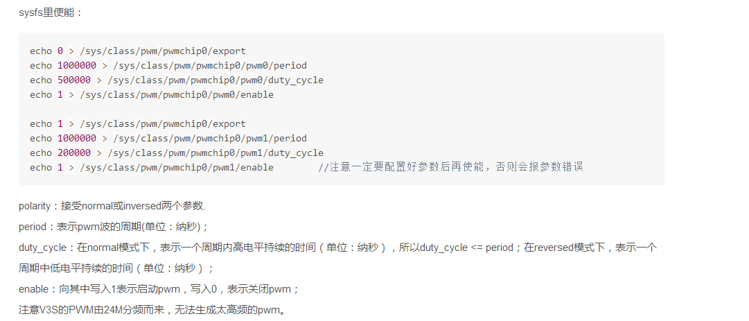

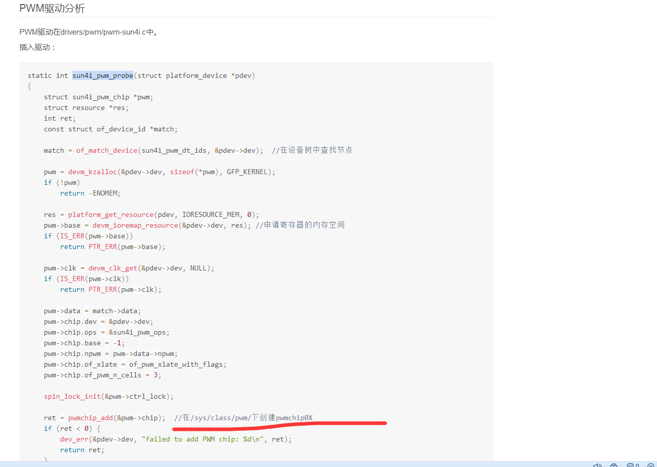

http://zero.lichee.pro/%E9%A9%B1%E5%8A%A8/PWM.html
看下 static int sun4i_pwm_probe(struct platform_device *pdev) 这个函数有没有输出,
初步怀疑你改错dts文件,或者烧错设备树(dtb)文件了,
确认一定是要改 linux kernel目录下的 dts/dtsi 文件,而不是 u-boot 的 dts/dtsi 文件哦。

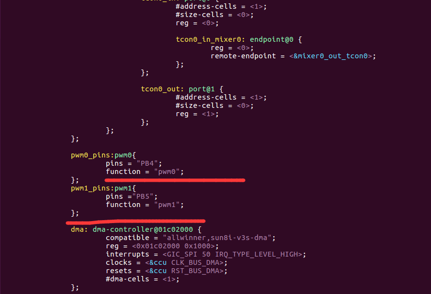

这里是加入的的arch/arm/boot/dts/sun8i-v3s.dtsi在这个文件中
然后下面是我是修改的这里是加入的的arch/arm/boot/dts/sun8i-v3s-licheepi-zero.dts中修改的中截图
我这样配置也是按着文档上面配置的

现在你说的这个函数sun4i_pwm_probe可以确定没有执行 所以里面就没有创建pwmchip0X
然后在终端打印出了这个 [ 0.060058] sun4i-pwm 1c21400.pwm: could not find pctldev for node /soc/pwm0, deferring probe

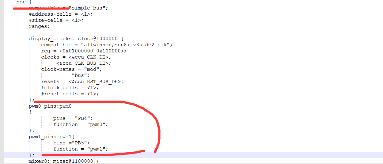

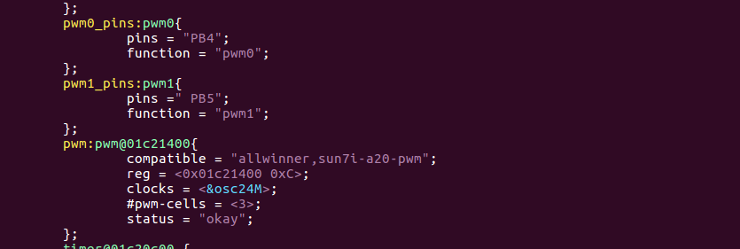

我跟踪了一下出错的地方, 找到源码 https://github.com/torvalds/linux/blob/master/drivers/pinctrl/devicetree.c
发现是 pinctrl 出问题了,
根据你的截图, 发现
pwm0_pins: pwm0 {
pins = "PB4";
function = "pwm0";
pwm1_pins: pwm1 {
pins = "PB5";
function = "pwm1";
放错地方了.

根据你的截图, 发现
pwm0_pins: pwm0 {
pins = "PB4";
function = "pwm0";
pwm1_pins: pwm1 {
pins = "PB5";
function = "pwm1";
放错地方了.
我刚才定位到Devicetree.c文件中的dt_to_map_one_config这个函数中
pwm0_pins: pwm0 {
pins = "PB4";
function = "pwm0";
pwm1_pins: pwm1 {
pins = "PB5";
function = "pwm1";
};我这些是放在sun8i-v3s.dtsi中的SOC括号中

这样做是不对的, 你参考一下其他外设的 pins 设置, 就知道应该放哪里了。

现在我已经将刚才的那两个配置IO口 放到pin:pinctrl@1c20400里面了 因为里面也有spi 和I2C也在里面
但是更新后出现[ 0.059417] sun4i-pwm: probe of 1c21400.pwm failed with error -12

积分: 690
Re: 设置PWM参数
晕哥 现在看了下 就是文档上面的配置 都配置过了 就是没有调用那个驱动 所以就没有创建那个pwm的pwmchip0X 不知道还要配置或是修改哪里了

楼主 #46 2018-09-29 11:12:17
无情一刀
注册时间: 2018-09-04
已发帖子: 723
积分: 690
Re: 设置PWM参数
你的板子是自己做的吗?电源处理好了吗?CPU频率多少?DDR频率多少?
板子是买的
#47 2018-09-29 11:28:59
已发帖子: 9,513
Re: 设置PWM参数
https://github.com/torvalds/linux/blob/master/drivers/base/dd.c
我跟踪了一下代码, 是因为进入了 pinctrl_bind_failed 标号, 显示错误信息退出。
在这里进入了标号:
/ If using pinctrl, bind pins now before probing /
ret = pinctrl_bind_pins(dev);
if (ret)
goto pinctrl_bind_failed;
是不是你的PB4, PB5被别的功能使用了?
楼主 #48 2018-09-29 11:30:33
无情一刀
注册时间: 2018-09-04
已发帖子: 723
积分: 690
Re: 设置PWM参数
把你的 dts/dtsi 传上来,用 code 标签包一下,我看下是不是设备树引起。

			spi0_pins: spi0 {
				function = "spi0";
			pwm0_pins:pwm0{
                        	pins = "PB4";
                        	function = "pwm0";
                	pwm1_pins:pwm1{
                        	pins ="PB5";
                       		 function = "pwm1";

		pwm: pwm@1c21400 {
			compatible = "allwinner,sun7i-a20-pwm";
			reg = <0x01c21400 0xC>;
			clocks = <&osc24M>;
			#pwm-cells = <3>;
if (ret)
但是我在前面打印 这个ret为0 不是从这里进去的
if (ret)
那你跟踪一下,到底是哪一行执行了 ret ENOMEM
把完整的log信息贴一下.
dts 文件也贴一下.
