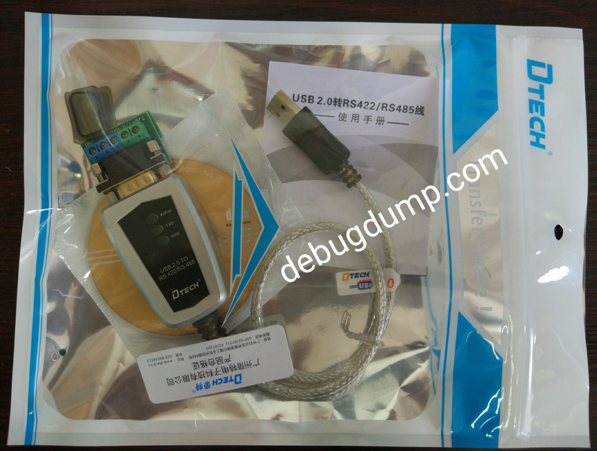

最近要做一个物联网传感器项目, 买了一条 USB 转 RS485/RS422 线 (帝特DT-5019)

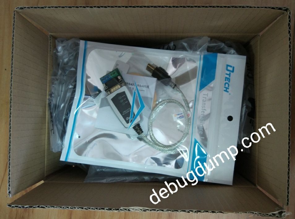

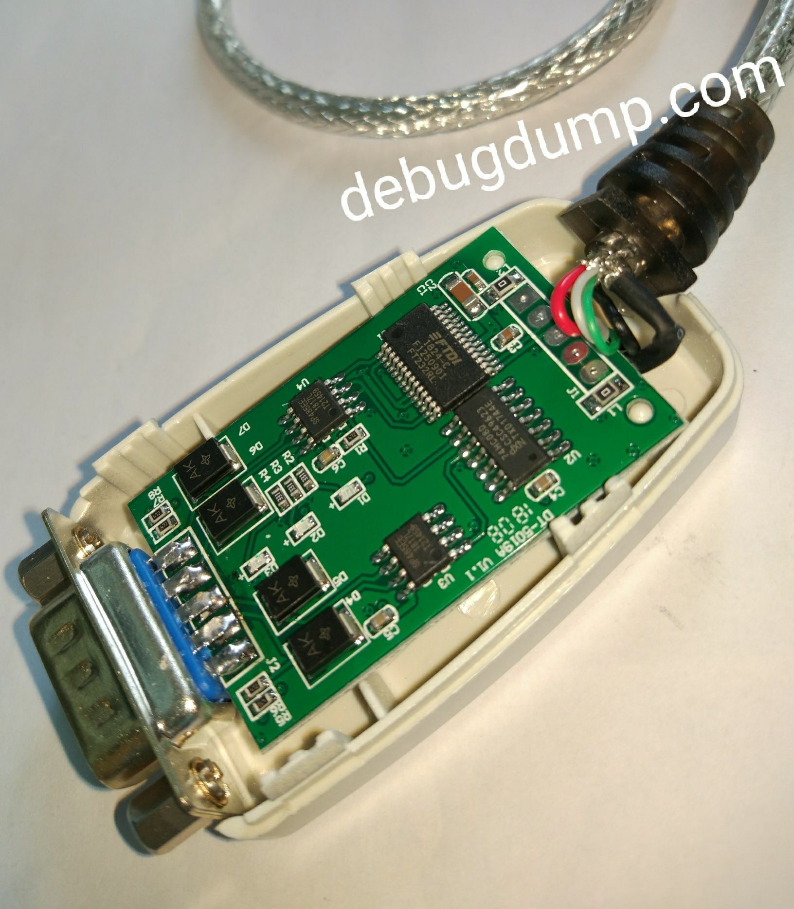

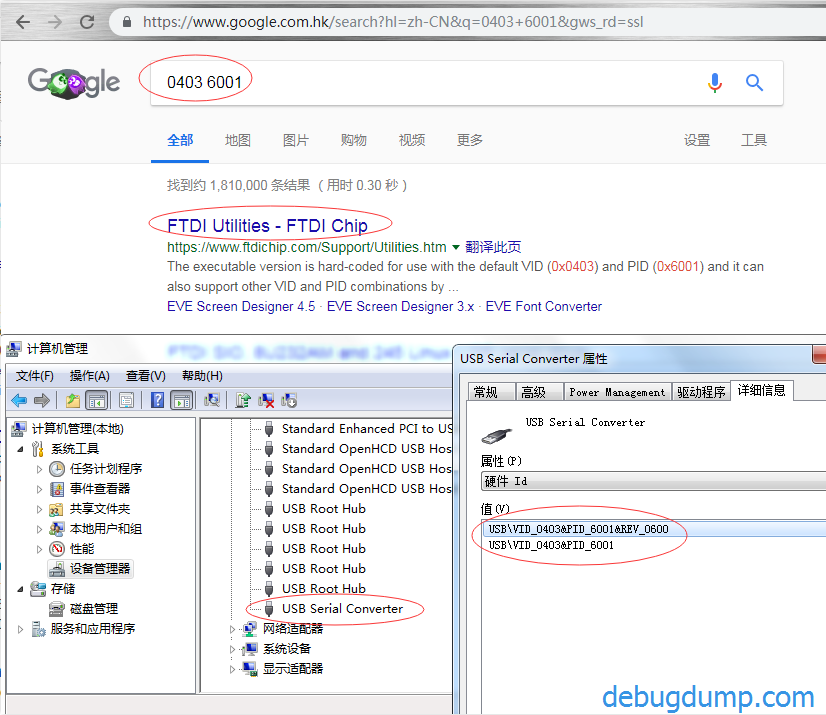

果然是用 ft232
楼主 #4 2018-10-31 11:25:17
Re: 最近要做一个物联网传感器项目, 买了一条 USB 转 RS485/RS422 线 (帝特DT-5019)

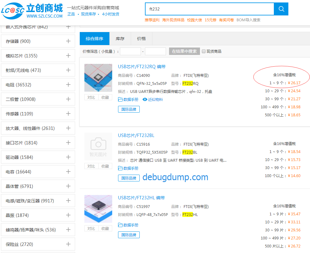

串口芯片之王.
就是不知道我买的这条线的FT232是不是正品芯片.

我的FT232RL就是这个ID
楼主 #6 2018-10-31 16:59:20
lcfmax wrote:
我的FT232RL就是这个ID
这个芯片仿冒的太多了,很难从外观或者id看出来是否正品。

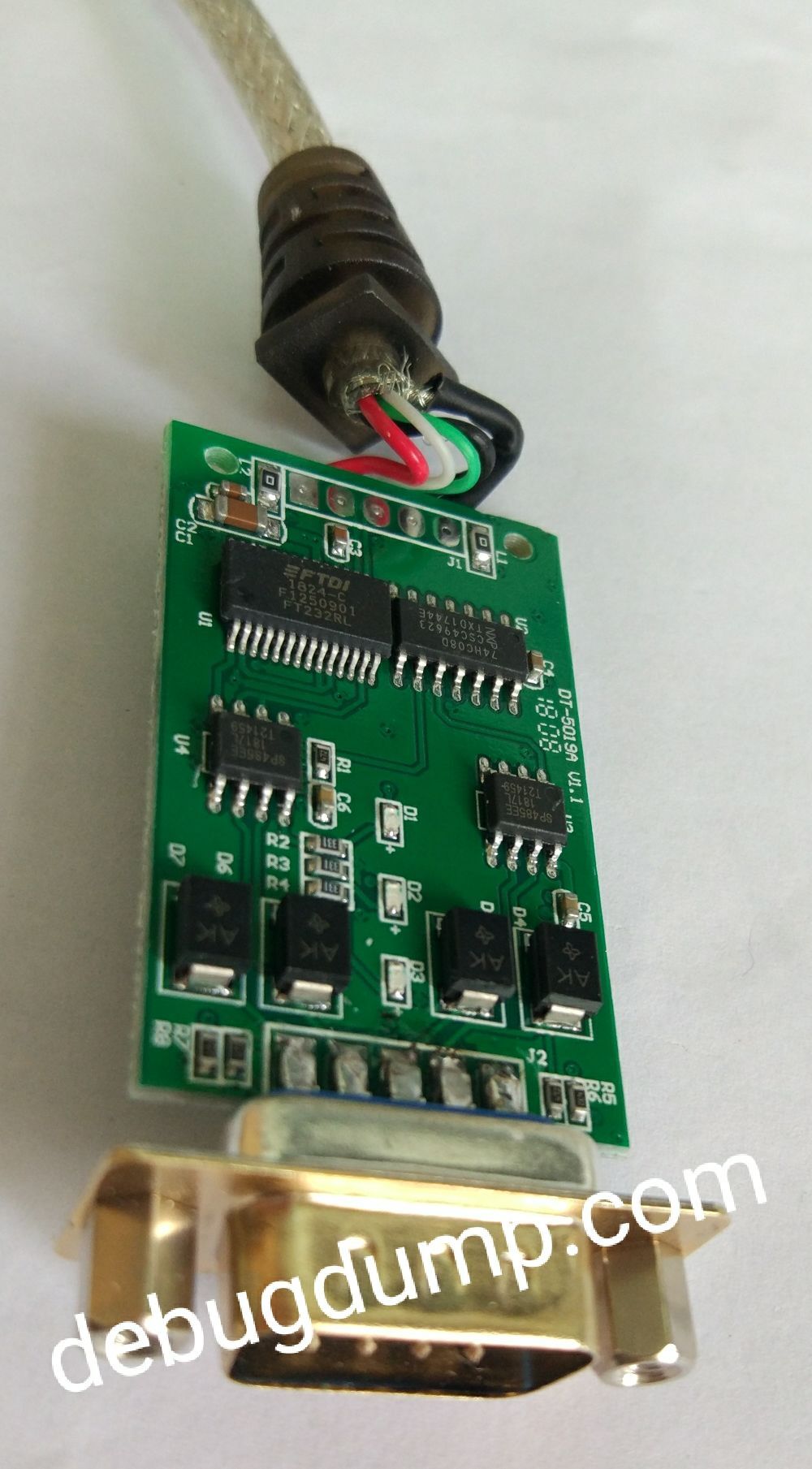

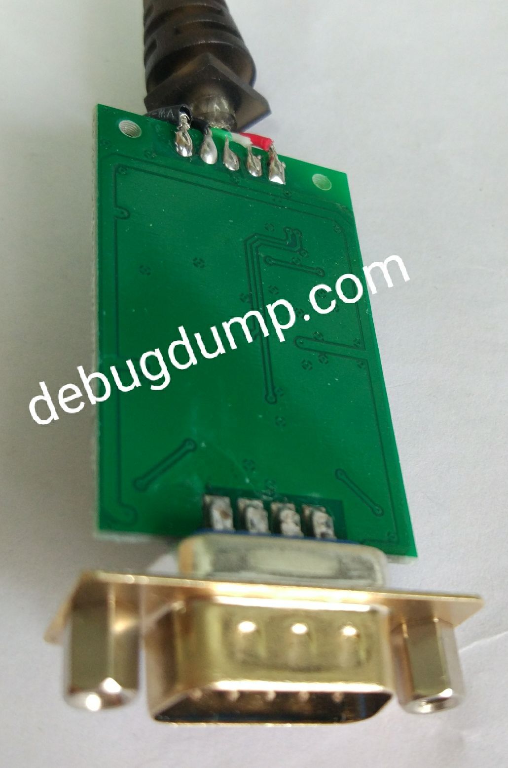

楼主 #8 2018-11-01 08:21:28

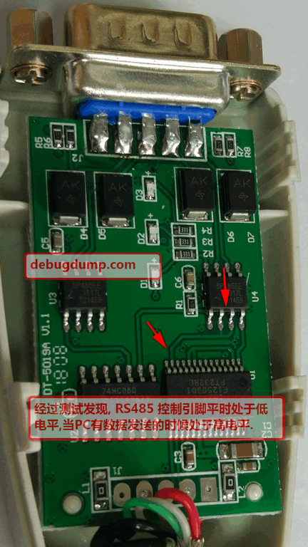

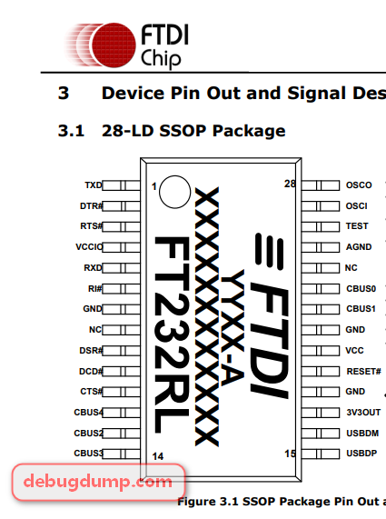

还是很好奇拆了一下, FT232RL, 74HC08D, SP485EE x 2, AK x 4
后焊留有松香未洗.
楼主 #9 2018-11-01 17:27:22
刚刚查了一下 AK 是 TVS 防静电二极管: https://so.szlcsc.com/global.html?c=&k=SMBJ6.5CA
ST的SMBJ6.5CA-TR 编带: https://item.szlcsc.com/144961.html
含16%增值税
1~9 个:¥1.06 / 个
10~29 个:¥0.98 / 个
30~99 个:¥0.66 / 个
100~499 个:¥0.53 / 个
500 个以上:¥0.51 / 个(折合1圆盘1275.00元)

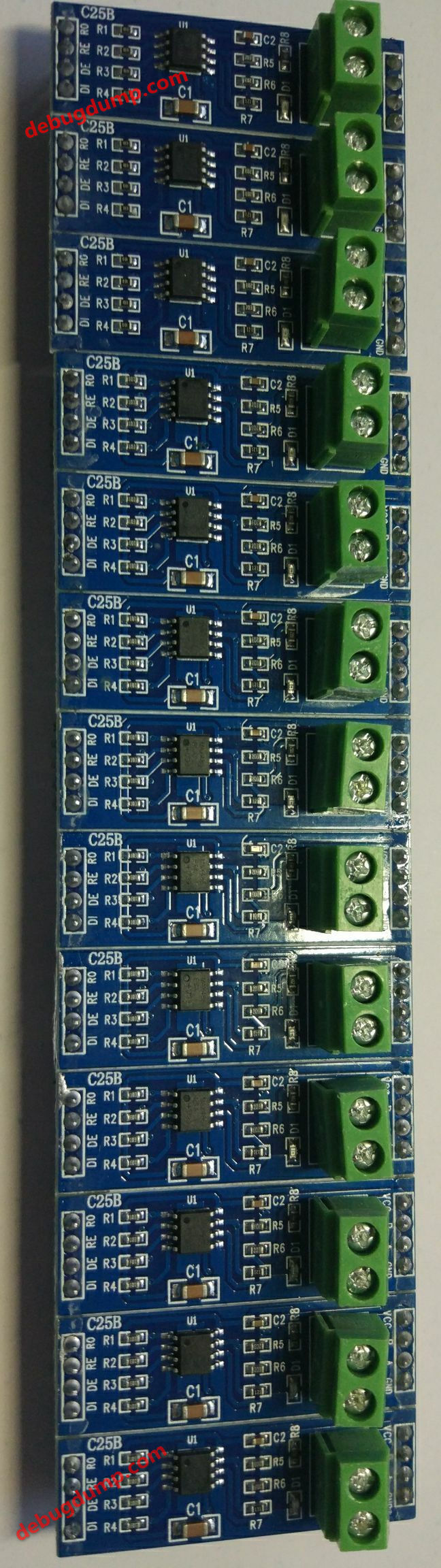

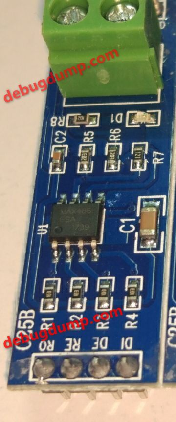

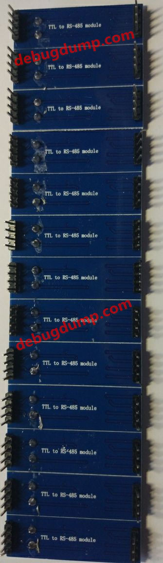

楼主 #10 2018-11-03 08:21:12

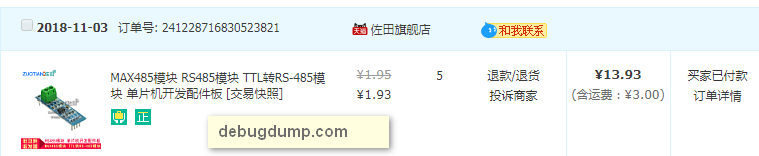

先买一个 RS485 转 TTL 的小板子回来连 modbus 设备.
