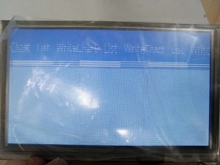

我的lcd是480*272的,我修改了fb-f1c100s.c 里fb_f1c100s_init函数里的
pdat->width = 480;
pdat->height = 272;
以及lv_conf.h里的
#define LV_HOR_RES (480)
#define LV_VER_RES (272)
但我编译烧录了这程序,显示的是乱的,怎么回事呀?程序还要修改什么吗?
#29 2020-05-22 14:56:30
kq851211
注册时间: 2020-05-01
已发帖子: 49
积分: 34.5
Re: lvgl移植到裸跑的f1c100s上
解决了

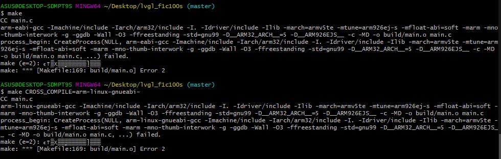

问下怎么在WIN10环境下设置make的gcc路径
#38 2021-09-08 17:39:44
642242855
注册时间: 2019-10-31
已发帖子: 213
积分: 105
这个是不是gcc没搞定
