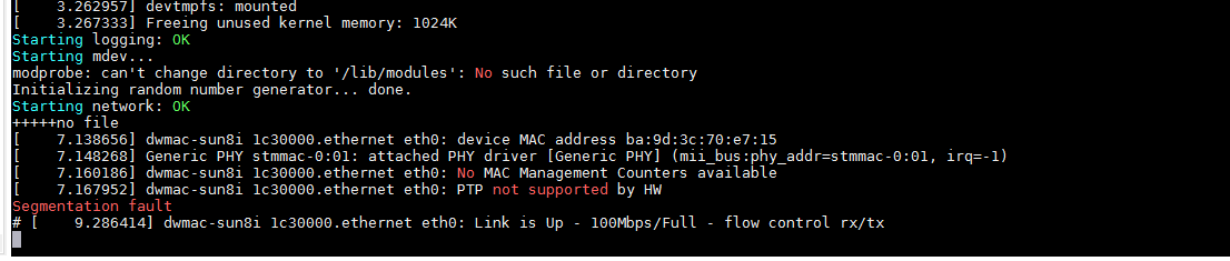

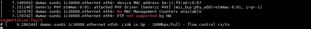

在网络打印过程中出现段错误
上面出现段错误 导致后面运行应用程序 就没有办法运行了

这个是你自己的应用程序报出来的?

这个不是我应用程序报出来的 是启动网络的时候每次都有这几个打印

你确定一下,看是哪个应用报出,还是 驱动报出的

就是驱动报出来的

你是如何确定的?dmesg ?
如果驱动报段错误,应该这个系统挂掉才对?
有没有用 git/svn 管理项目?一个一个版本往前恢复试一试
