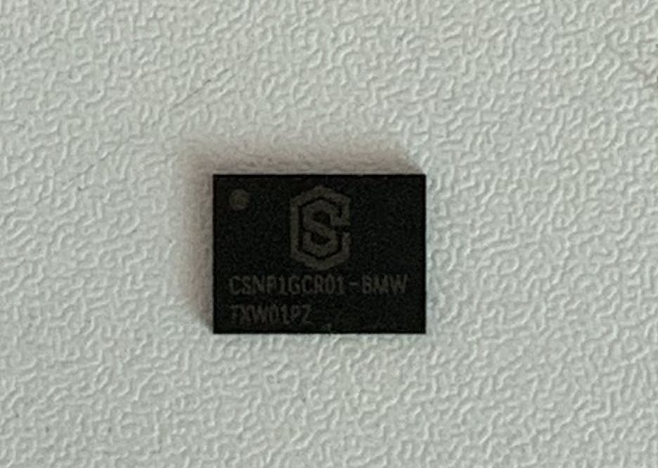

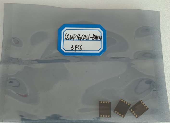

收到了3片SOP8封装的SD卡芯片,坐等测试
先感谢一下雷龙发展? ,正好这次新板子上打算用这种闪存芯片,申请了几个样片来测一测。

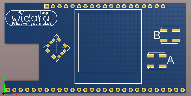

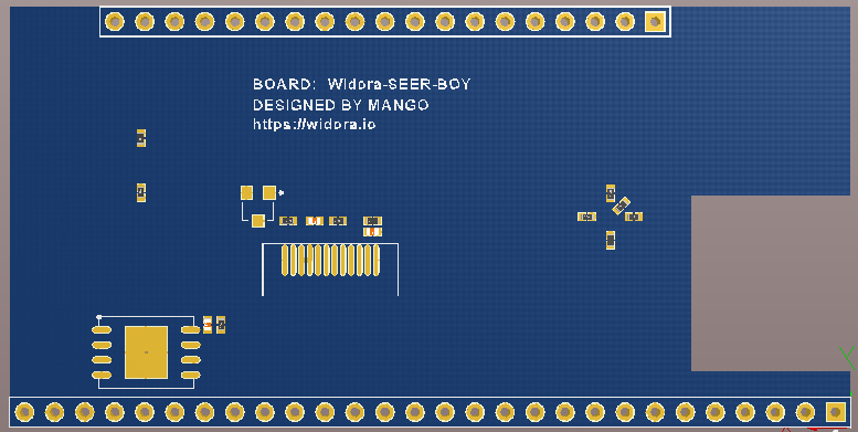

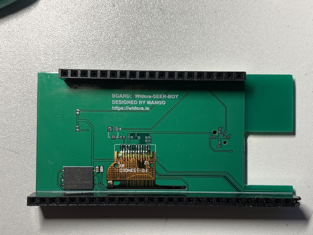

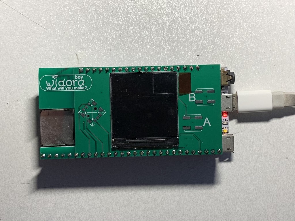

收到板子,迫不及待的先把贴片SD焊接上去
正面顺便焊接屏幕,有些器件没补全
开机LOG中自动发现了SD,看起来已经默认格式化了fat文件系统。识别到了121MB
