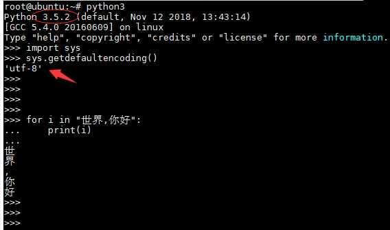

Re: Python 2 和 Python 3 有哪些主要区别?
因为一个字符串分割问题,
特意搜了一下关于字符串编码的问题,
发现 python3 默认是 UTF-8 编码,
而 python2 默认是 ASCII 编码.
楼主 #3 2019-02-10 23:26:08
已发帖子: 9,513
python3 下汉字很正常, 但是上面的代码在 python 有问题.

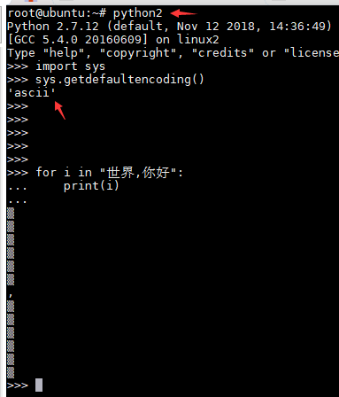

楼主 #4 2019-02-10 23:36:48
已发帖子: 9,513
Python2.7 下执行, 就全乱套了.
