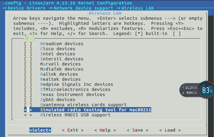

楼主 #9 2019-03-07 20:50:13
无情一刀
注册时间: 2018-09-04
已发帖子: 723
积分: 690
Re: 最近要用V3S开发板 接一个wifi模块 还望大神指点
不知道为什么我的版本里面没有配置那个esp8090的wifi驱动支持 大神

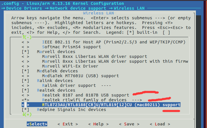

楼主 #11 2019-03-07 21:08:02
无情一刀
注册时间: 2018-09-04
已发帖子: 723
积分: 690
山无棱 wrote:
荔枝派用 RTL8723BS 模组
也有用ESP8089方案的
如果是用RTL8723BS模组的时候我在内核 里面配置驱动的时候我就配置下面这个标记的选项可以吗
#12 2019-03-07 21:11:42
已发帖子: 9,513
RTL8723BS 是 SDIO 接口的, RTL8723AU 估计是 USB 接口的, 不能通用吧.
这里面有关于RTL8723BS 的: https://whycan.cn/t_2179.html
