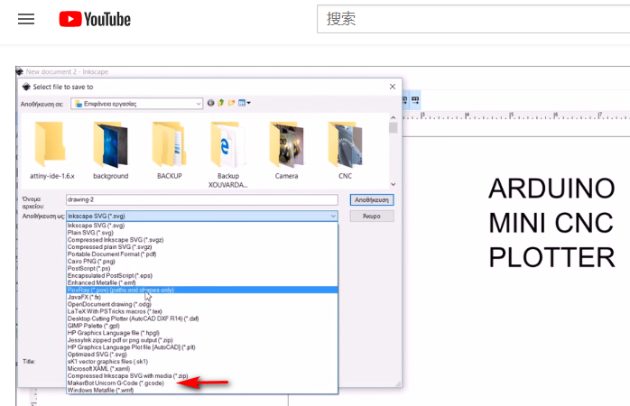

给 inkscape 装上 gcode 插件
https://www.youtube.com/watch?v=KD50yDop8kQ (2分2秒)
看别人的时候, 保存菜单上面都有 gcode 选项, 而我新下载的 inkscape-0.92.4-x64.7z 却没有这个选项。

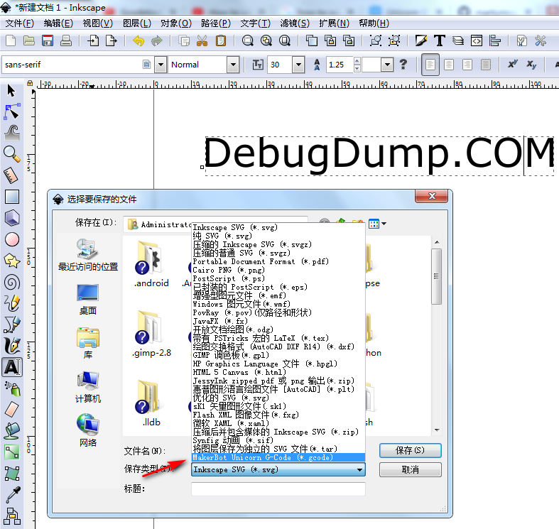

后来找到方法了: https://github.com/martymcguire/inkscape-unicorn
克隆或者压缩下载上面的项目,
把 src 里面的文件都拷贝到 inkscape-0.92.4-x64\inkscape\share\extensions
重启即可。

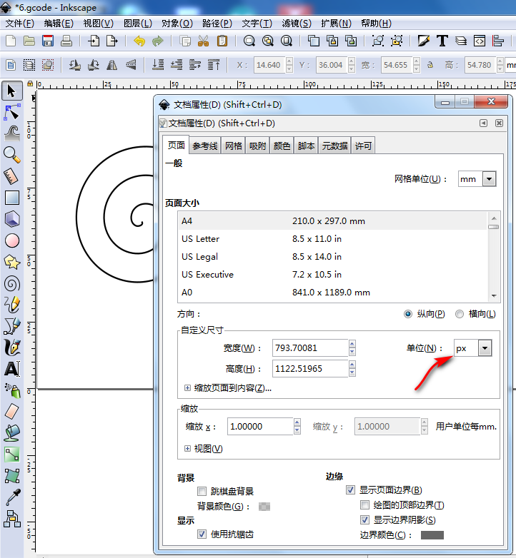

楼主 #6 2019-03-25 14:32:28
已发帖子: 9,513
Re: 给 inkscape 装上 gcode 插件
https://www.thingiverse.com/thing:5986/comments
For those of you just now trying this...
Go to File -> Document Properties
Under "Custom Size" change the units to pixels.
这个单位改成 px 生成就不会出错了。
