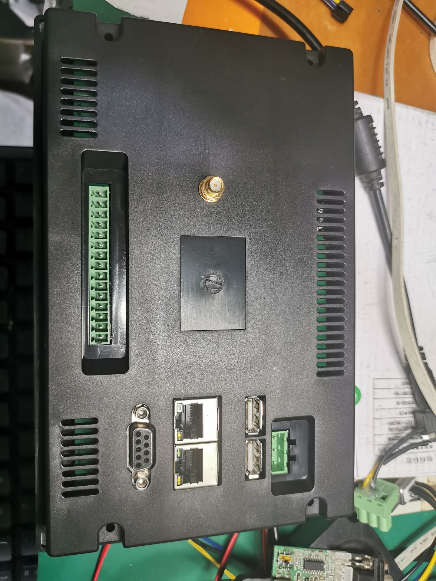

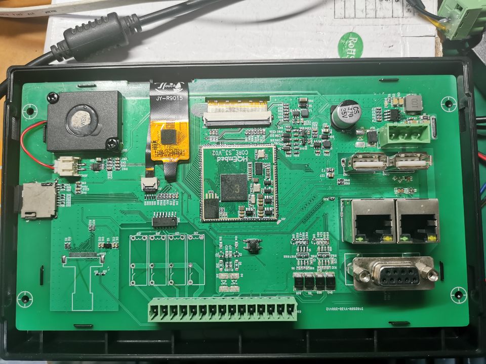

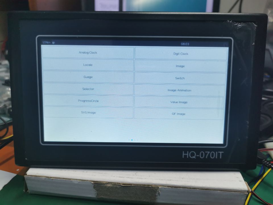

zhenfanhei
注册时间: 2018-01-18
已发帖子: 344
积分: 260
Re: 感谢华嵌HQEmbed赠送的 漂亮高颜值S3 开发板 (底板 + 核心板)
今天,把S3塞进一个7寸屏的工控外壳里面了,用来cost down,没有做隔离,只有简单的TVS保护,发图为证,有兴趣的可到 群:699361331 里面去下原理图 pcb文件,
#213 2020-04-21 19:41:33
zhenfanhei
注册时间: 2018-01-18
已发帖子: 344
积分: 260
触摸是GT911,屏是1024x600的高清屏,也可直接换800x480的普清屏, 如果纯粹只是点屏带个ttl/rs485的话,可直接用f1c100s 200s给焊上去即可, 不过本版还有2处小BUG,继电器还要后退点, 2是wifi 的IPX插座忘引了,
