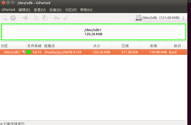

楼主 #10 2019-05-16 16:17:36
无情一刀
注册时间: 2018-09-04
已发帖子: 723
积分: 690
Re: 如果是只有16M的flash 和1G的SDnand 需要从flash去启动QT 工程
没有明白你说的
现在可以烧 sd nand了吗?
现在就是卡在这里 就是这个没有出现哪个添加分区的 后面我跳windows下 发现这个盘符 不出来了 盘符损坏了 要格式化

#11 2019-05-16 16:24:13
已发帖子: 9,513
其他的按这个帖子操作: https://whycan.cn/t_561.html
上面的已经有分区了, 看是不是要卸载,然后删除, 新建分区走一波。
楼主 #12 2019-05-16 17:04:27
无情一刀
注册时间: 2018-09-04
已发帖子: 723
积分: 690
现在可以烧写到SDnand了 但是重启的时候时候发现啥都没有 ,然后在去连接USB的时候死活都不回弹出那个图标响的一声

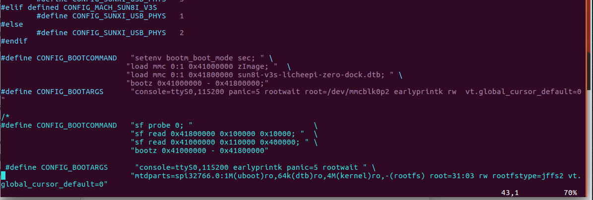

我这边烧写玩了后重启板子 打印的调试信息是这样的
U-Boot SPL 2017.01-rc2-00073-gdd6e874-dirty (May 16 2019 - 01:30:59)
DRAM: 64 MiB
Trying to boot from MMC1
楼主 #15 2019-05-16 17:51:55
无情一刀
注册时间: 2018-09-04
已发帖子: 723
积分: 690

#16 2019-05-16 17:52:49
已发帖子: 9,513
DRAM: 64 MiB
貌似spl 跑起来就挂了,uboot都没跑起来。
首先确认你的uboot有没有问题?
或者在荔枝派上面玩一次,看也可以问题
楼主 #17 2019-05-16 17:56:36
DRAM: 64 MiB
首先确认你的uboot有没有问题?
或者在荔枝派上面玩一次,看也可以问题
我现在是将uboot 和linux 还有文件系统全部放在SDnand去启动了

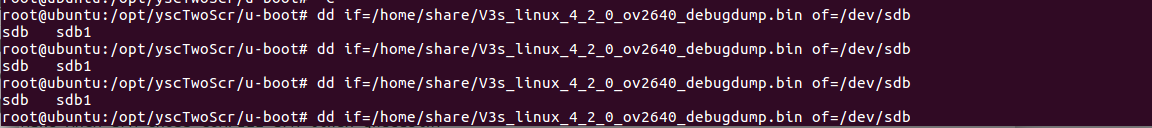

#20 2019-05-16 18:12:36
已发帖子: 9,513
直接解压文件成bin,然后 dd 到 sdnand.
dd if=x.bin of=/dev/sdX

#22 2019-05-16 18:27:46
已发帖子: 9,513
短路 sdnand的 clk脚到地,再插入usb即可进入fel.

楼主 #24 2019-05-16 18:52:16
无情一刀
注册时间: 2018-09-04
已发帖子: 723
积分: 690
用了你的是可以跑起来了 ,进入到登录界面 我有个疑惑 就是为什么操作SDnand 不就是和SD卡一样的吗 为什么还可以直接一个文件了
#25 2019-05-16 19:02:01
已发帖子: 9,513
因为我是从能启动到 TF 卡里面 dd 出来的。
再dd回去肯定是可以的了。

#28 2019-05-16 19:41:53
已发帖子: 9,513
流程就是, 先做一张能启动的 TF卡 : https://whycan.cn/t_561.html
然后把卡插入读卡器, 用Ubuntu Linux dd 出文件备份:
dd if=/dev/sdX of=x.bin
烧录就是执行反向操作了:
楼主 #29 2019-05-16 19:50:46
