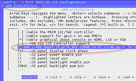

楼主 #1 2019-05-17 09:14:29
无情一刀
注册时间: 2018-09-04
已发帖子: 723
积分: 690
重新下载了一个uboot怎么会没有出现哪个设置屏幕参数的 带spiflash
#2 2019-05-17 09:18:41
已发帖子: 9,513
Re: 重新下载了一个uboot怎么会没有出现哪个设置屏幕参数的 带spiflash
分支错了吧,你的命令是什么?
楼主 #3 2019-05-17 09:20:27
无情一刀
注册时间: 2018-09-04
已发帖子: 723
积分: 690
分支错了吧,你的命令是什么?
git clone https://github.com/Lichee-Pi/u-boot.git -b v3s-spi-experimental
#4 2019-05-17 09:56:02
已发帖子: 9,513
ARCH=arm CROSS_COMPILE=arm-linux-gnueabihf- make LicheePi_Zero_800x480LCD_defconfig
ARCH=arm CROSS_COMPILE=arm-linux-gnueabihf- make menuconfig

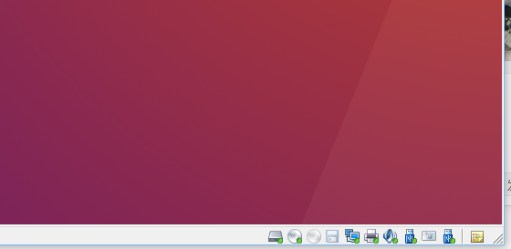

楼主 #5 2019-05-17 10:11:31
无情一刀
注册时间: 2018-09-04
已发帖子: 723
积分: 690
不知道为什么我插上USB 总是在windows下显示图片 我在windows下退出了 在虚拟机下面 连接也连接不到
U盘也是一样的

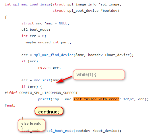

楼主 #10 2019-05-17 14:11:09
无情一刀
注册时间: 2018-09-04
已发帖子: 723
积分: 690
这下是真的无语了 刚才SD卡起来了 然后我插拔了SD卡 再去重启的时候 就出现这样的 中途都没有修改任何
U-Boot SPL 2017.01-rc2-00073-gdd6e874-dirty (May 16 2019 - 22:42:21)
DRAM: 64 MiB
Trying to boot from MMC1spl: mmc init failed with error: -110
ERROR ### Please RESET the board
#11 2019-05-17 14:24:23
已发帖子: 9,513
这个可能和软件硬件都有关系, 我也碰到过。
调整SD卡的电容, 或者找到 init failed with error 这个代码,
然后修改代码, 多初始化几次。

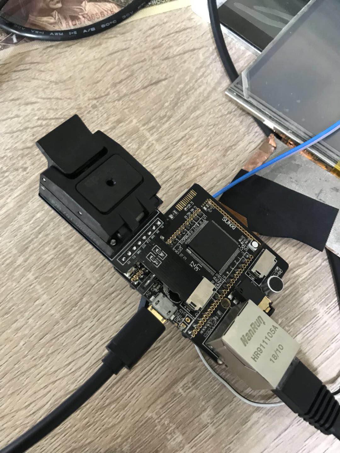

我用的是荔枝派的开发板

#16 2019-05-17 14:59:15
已发帖子: 9,513
楼主 #17 2019-05-17 15:37:40
无情一刀
注册时间: 2018-09-04
已发帖子: 723
积分: 690
#18 2019-05-17 15:43:10
已发帖子: 9,513
无情一刀 wrote:
没有用 会一直是打印-110
那就让他执行 15 次就退出(break), 别 return, 让他继续执行下面的语句。
有个朋友也是这种情况, 换卡解决了。
楼主 #19 2019-05-17 15:52:42
无情一刀
注册时间: 2018-09-04
已发帖子: 723
积分: 690
无情一刀 wrote:
没有用 会一直是打印-110
有个朋友也是这种情况, 换卡解决了。
我也感觉是跟卡有关系啊 你说的改这里是让他初始化卡15次吗
#20 2019-05-17 15:55:03
已发帖子: 9,513
对, 初始化15次, 哪怕失败也退出(不是return), 继续执行下面的代码。
先这样死马做活马医, 看能否调过 spl 初始化 TF卡 失败问题。

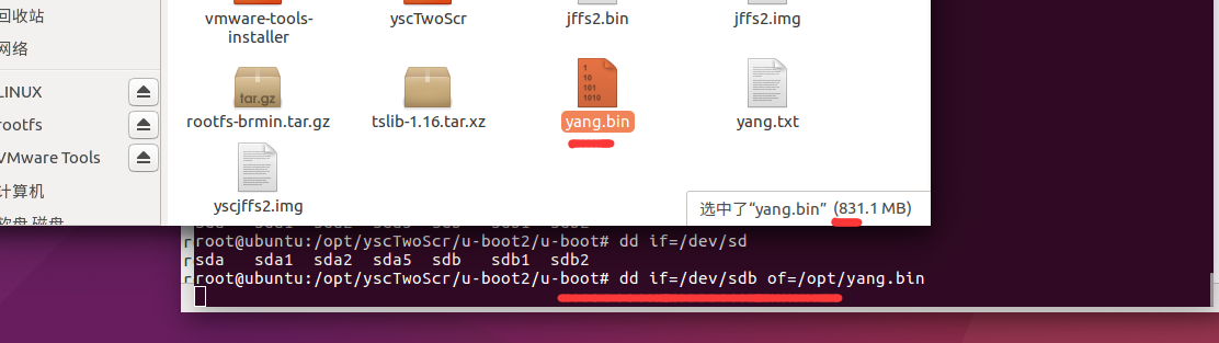

楼主 #21 2019-05-17 15:57:45
无情一刀
注册时间: 2018-09-04
已发帖子: 723
积分: 690
我现在是dd if=/dev/sdx of=x.bin出来 我的内存卡有1G 所以出来会有1G 但是我的SDnand只有128M这样不是会超出吗
#22 2019-05-17 15:59:48
已发帖子: 9,513
会超出, 但是也能用。
不过最好在 128M 的卡上做好母版, 这样即使有问题也会出同样的问题, 否则到时候不知道会有什么奇怪的问题发生。
楼主 #23 2019-05-17 16:59:40
无情一刀
注册时间: 2018-09-04
已发帖子: 723
积分: 690
会超出, 但是也能用。
确实是会有错误出来啊 这样又不好定位啊
#24 2019-05-17 17:10:54
已发帖子: 9,513
这是在 1G 的 TF 卡做好的, 然后再烧回 128M TF卡?
楼主 #25 2019-05-17 17:31:44
无情一刀
注册时间: 2018-09-04
已发帖子: 723
积分: 690
是的 在1G上弄的 烧回128的
如果是我的SDnand 到时候用那种卡座的 就是不贴在在板子上了 这样就相当于TF卡了 ,这样我就可以和TF启动一样的步骤了是吧
就是分为两个区 设置从卡启动
#26 2019-05-17 17:38:57
已发帖子: 9,513
是的,sd nand 软件上面就是 TF 卡

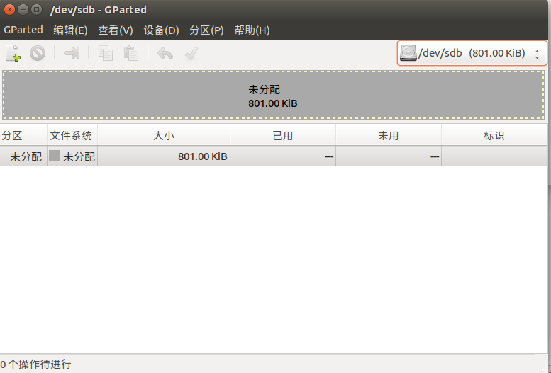

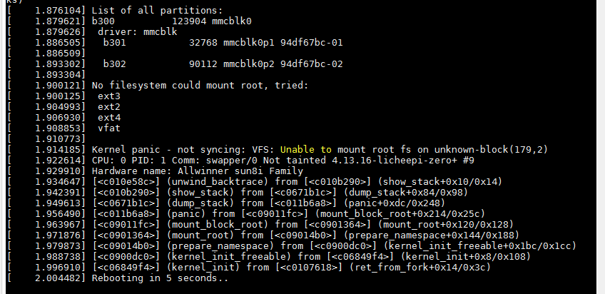

楼主 #27 2019-05-22 11:30:51
无情一刀
注册时间: 2018-09-04
已发帖子: 723
积分: 690
我现在使用荔枝派的下图的解法 好像也是读取不到盘符 ,
楼主 #28 2019-05-22 11:32:06
无情一刀
注册时间: 2018-09-04
已发帖子: 723
积分: 690
#29 2019-05-22 11:33:57
已发帖子: 9,513
pb8/pb9 串口进去看下,看log是什么信息
