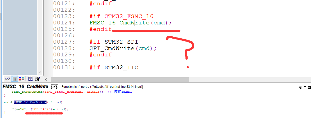

各位大神 你们有写过SPI的驱动 就是可以发送数据
由于V3S板子外接了一个LT768,该芯片是用来显示的 ,是走的SPI ,所以需要将SPI驱动LT768去给他发送图片数据显示

楼主 #6 2019-05-23 16:42:42
无情一刀
注册时间: 2018-09-04
已发帖子: 723
积分: 690
Re: 各位大神 你们有写过SPI的驱动 就是可以发送数据
人家这个是STM32用的是FSMC16 是直接用到(vu16) (LCD_BASE0)= (cmd); 往这个LCD_BASE0地址写数据
如果是我用SPI 也就是下面的SPI_CmdWrite这函数 是不是就是SPI发送cmd数据了
#7 2019-05-23 16:47:24
已发帖子: 9,513
详细情况得看手册,应该先要初始化成为 spi 模式才行,看起来应该是借鉴(chao xi) ili某芯片吧?
楼主 #8 2019-05-23 17:06:08
无情一刀
注册时间: 2018-09-04
已发帖子: 723
积分: 690
这里就是通过spi发送数据过去,直接用ili芯片里面的这个函数write_reg
write_reg这个是不是linux下spi的系统函数啊
#9 2019-05-23 17:25:24
已发帖子: 9,513
https://github.com/torvalds/linux/blob/master/drivers/staging/fbtft/fbtft.h
#define write_reg(par, ...) \
((par)->fbtftops.write_register(par, NUMARGS(__VA_ARGS__), __VA_ARGS__))
