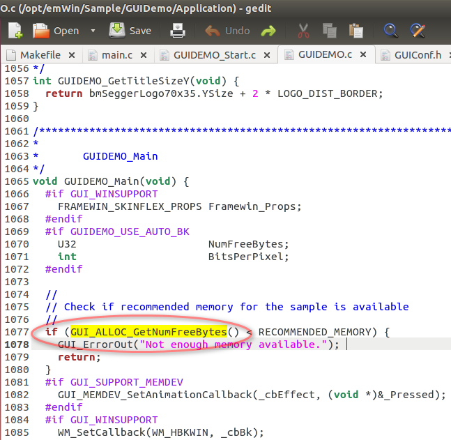

新唐ARM9 SDK包里面的 emWin.tar.gz 编译后发现在 V3s Linux 下运行不起来, 大神帮我把把脉

经过跟踪, 发现这里出错:
void GUIDEMO_Main(void) {
  #if GUI_WINSUPPORT
    FRAMEWIN_SKINFLEX_PROPS Framewin_Props;
  #if GUIDEMO_USE_AUTO_BK
    U32                     NumFreeBytes;
    int                     BitsPerPixel;
  // Check if recommended memory for the sample is available
  if (GUI_ALLOC_GetNumFreeBytes() < RECOMMENDED_MEMORY) {
    GUI_ErrorOut("Not enough memory available.");
    return;
GUI_ALLOC_GetNumFreeBytes() 这个函数调用, 一直返回 0
导致后面无法继续。

Re: 新唐ARM9 SDK包里面的 emWin.tar.gz 编译后发现在 V3s Linux 下运行不起来, 大神帮我把把脉
是不是因为 libemWin.a 这个库里面, 有判断是否运行在新唐的MCU, 如果不是, 那么就直接返回0 ?
