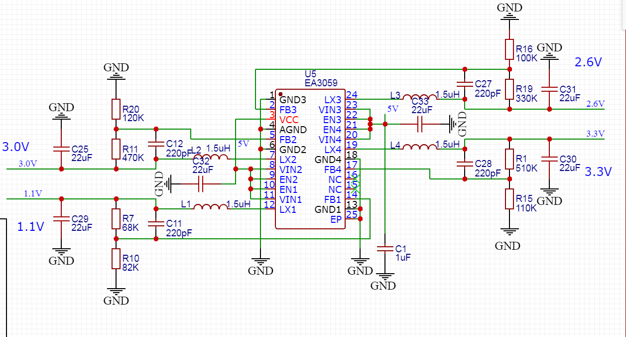

EA3059电源部分电阻参考,电阻值都为嘉立创基础库,贴片免收扩展库费用

遇到了一个问题,如果用3个1117的话,发热量将会是问题,还得选DCDC
参数计算

dcdc选好了,布线
