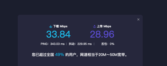

此时,ifconfig eth0,发现已经获取IP地址,电脑通过NEO的网口连接,可正常浏览网页,我们测个速。
懒人固件: https://sns.widora.io/assets/uploads/files/1567986140064-openwrt-ramips-mt7688-widora32128-squashfs-sysupgrade.bin (bin格式,大概6MB,whycan上传提示后缀不支持,故先放外链)
