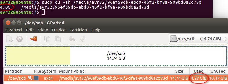

中午我按1楼步骤把ubuntu装到16G U盘了, 可以启动电脑, 占用约5G空间。

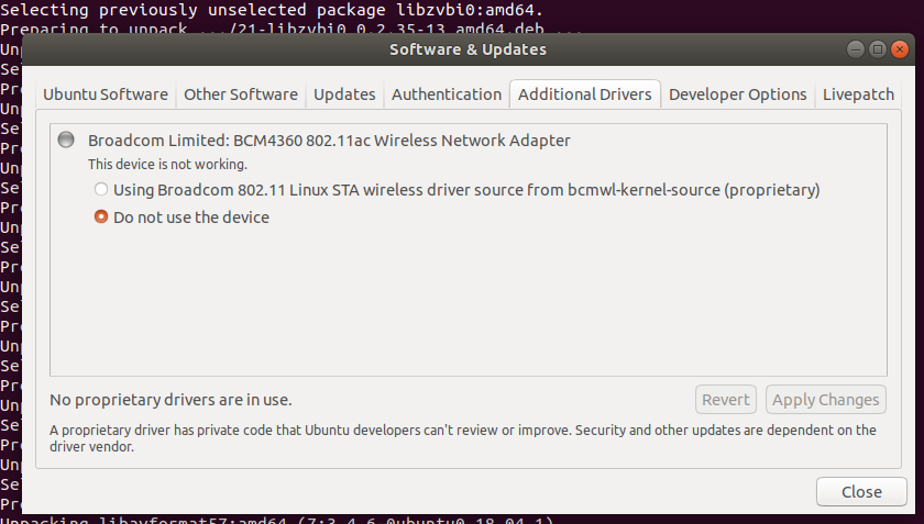

有点悲剧, 发现进入系统之后没有 WIFI.
这 mac air 笔记本有没有网口, 我家也没有网线 ;(

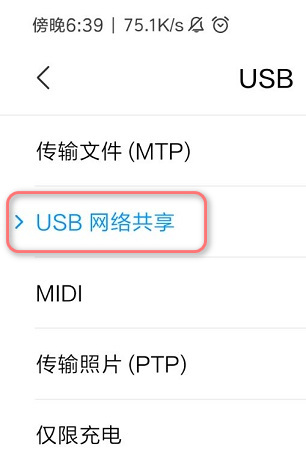

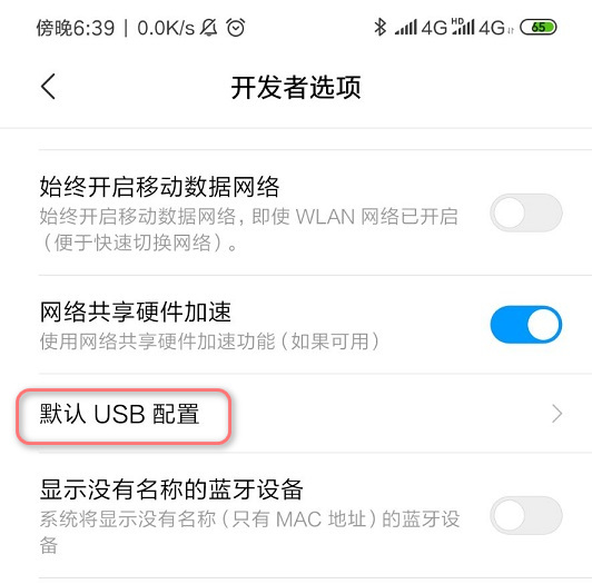

灵光一闪, 想起安卓手机都内置支持了RNDIS, 选择USB网络共享
果然Ubuntu就可以上网了.

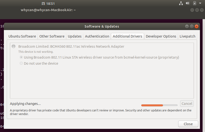

进入 software & updates -> additional drivers 选择那张WIFI网卡, 点升级, 重启WIFI就可以用了.
