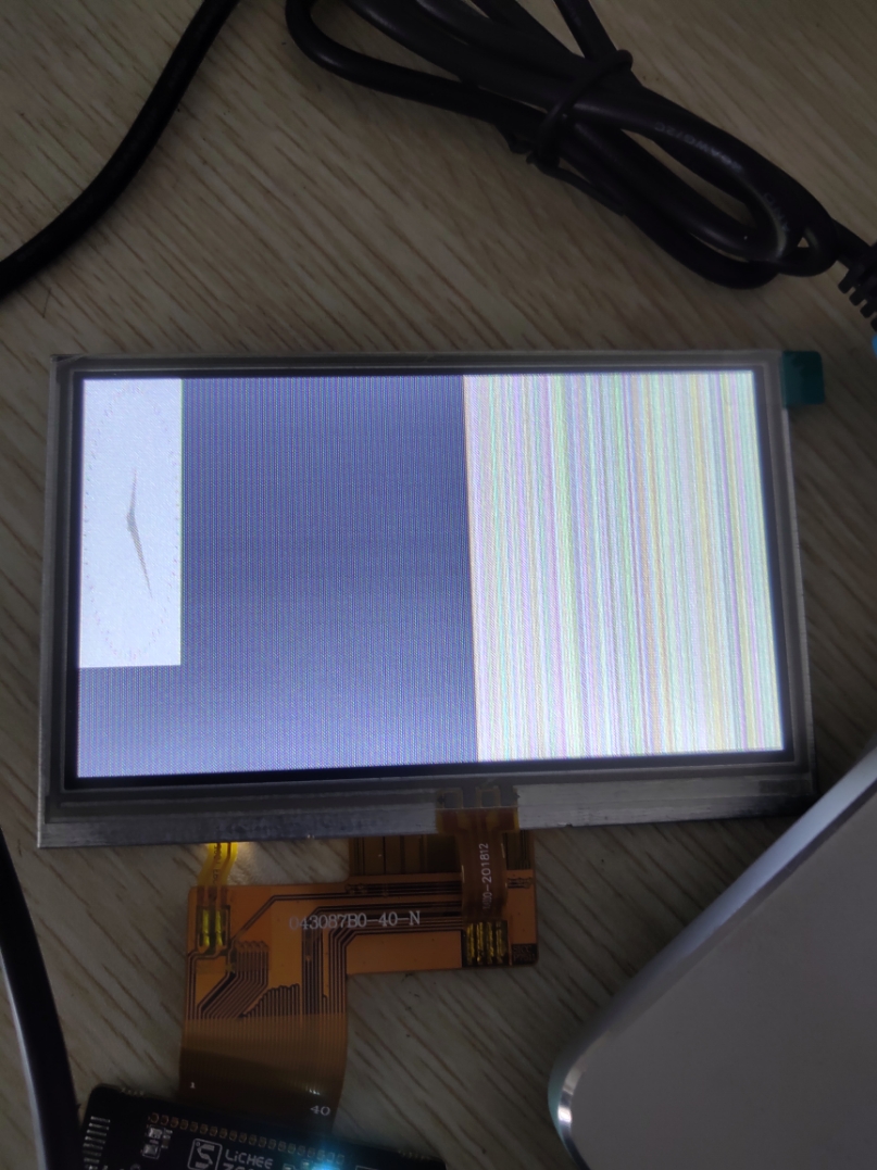

zero v3s 480x272 液晶显示问题
根据这个贴子烧录了 https://whycan.cn/t_682.html
系统能正常启动
用时钟qt例子,显示屏显示不完整,大家帮忙看看是什么原因
#2 2019-11-19 16:05:03
已发帖子: 9,513
Re: zero v3s 480x272 液晶显示问题
u-boot 编译的时候要配置成 480x272
