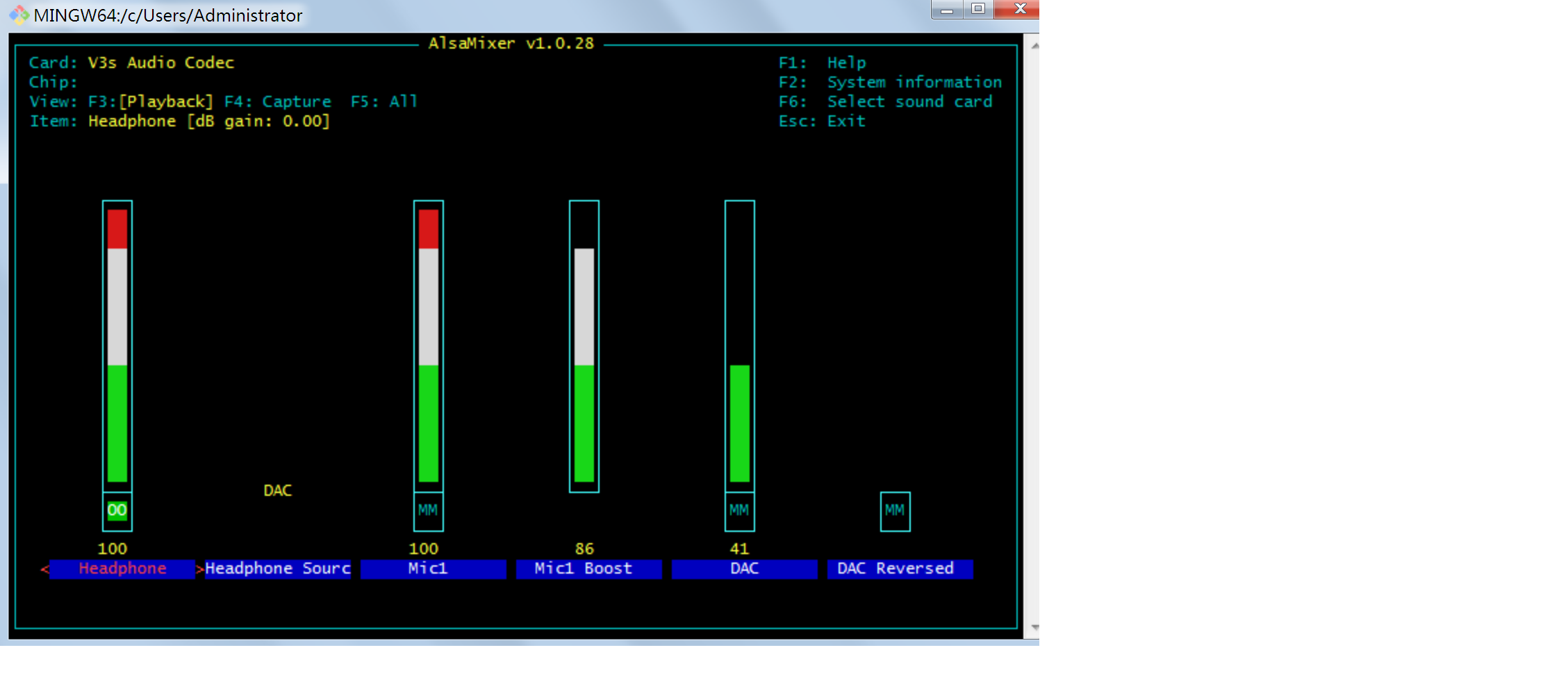

荔枝派zero的录音有杂音怎么破
大家的zero录音试过吗?我的噪音有点大,录音前级如何优化?

tinymix 把录音相关几组寄存器都调一调.

把adc的db参数调成了最大,rate设成48000,效果很好了
db是哪个寄存器呢?
楼主 #5 2019-12-10 21:38:06
已发帖子: 857
积分: 698
Re: 荔枝派zero的录音有杂音怎么破
smartcar wrote:
db是哪个寄存器呢?
说错了是mic1的调成最大,db是单位分贝
