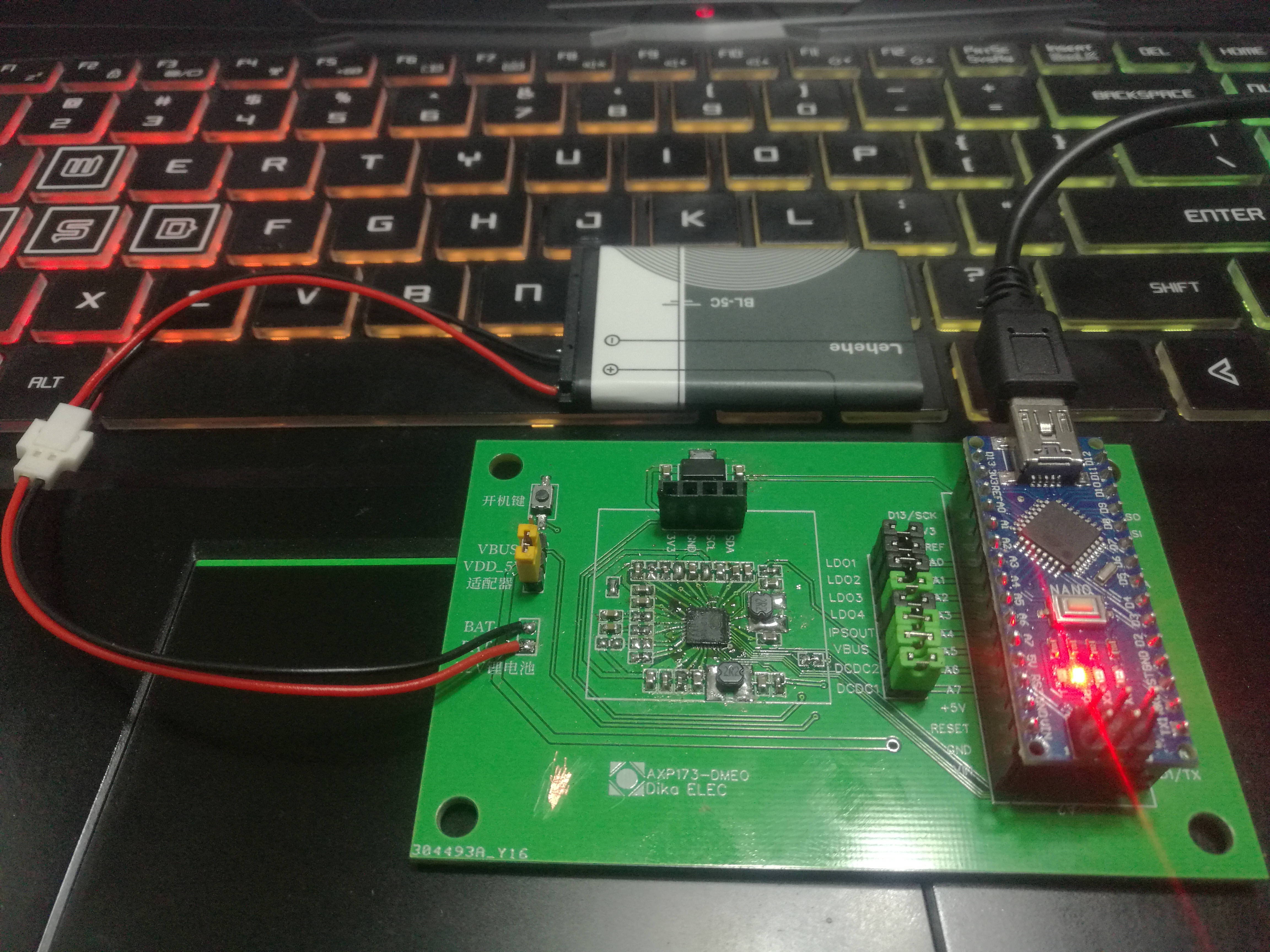

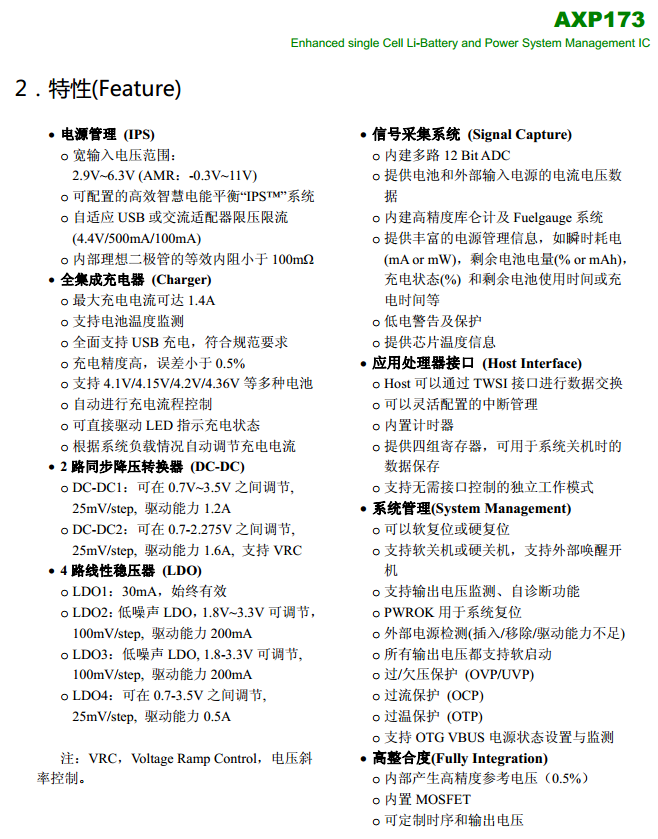

AXP173电源管理芯片2路DCDC4路LDO带锂电池充放电管理库仑计等,DEMO板子(函立创EDA图纸)
https://lceda.cn/dika/axp173_demo
先上原理图+PCB链接。
规格书: AXP173_Datasheet_v1_12_cn.pdf
想用AXP173来给F1C200S供电,考虑到需要用锂电池,所以想选择AXP173。
价格在2~3块钱吧,也不贵。
这是芯片的规格书。
规格书下载如下: AXP173_Datasheet_v1_12_cn.pdf
DCDC和LDO输出电压是通过内部寄存器通过I2C去配置的。
默认的电压输出值为
DCDC1 3.3V
DCDC2 1.25V
LDO1 30mA输出能力 用于RTC 1.25V 1.8V 2.5V 3.3V
LDO2 3V
LDO3 3.3V
LDO4 2.5V
PCB占地面积约2*2cm。
大家要是感兴趣,可以多多交流,要是发现问题,多谢及时提醒。
这两天就打个样试试。,然后可以通过排针,引导我的小板子上试试能不能行。

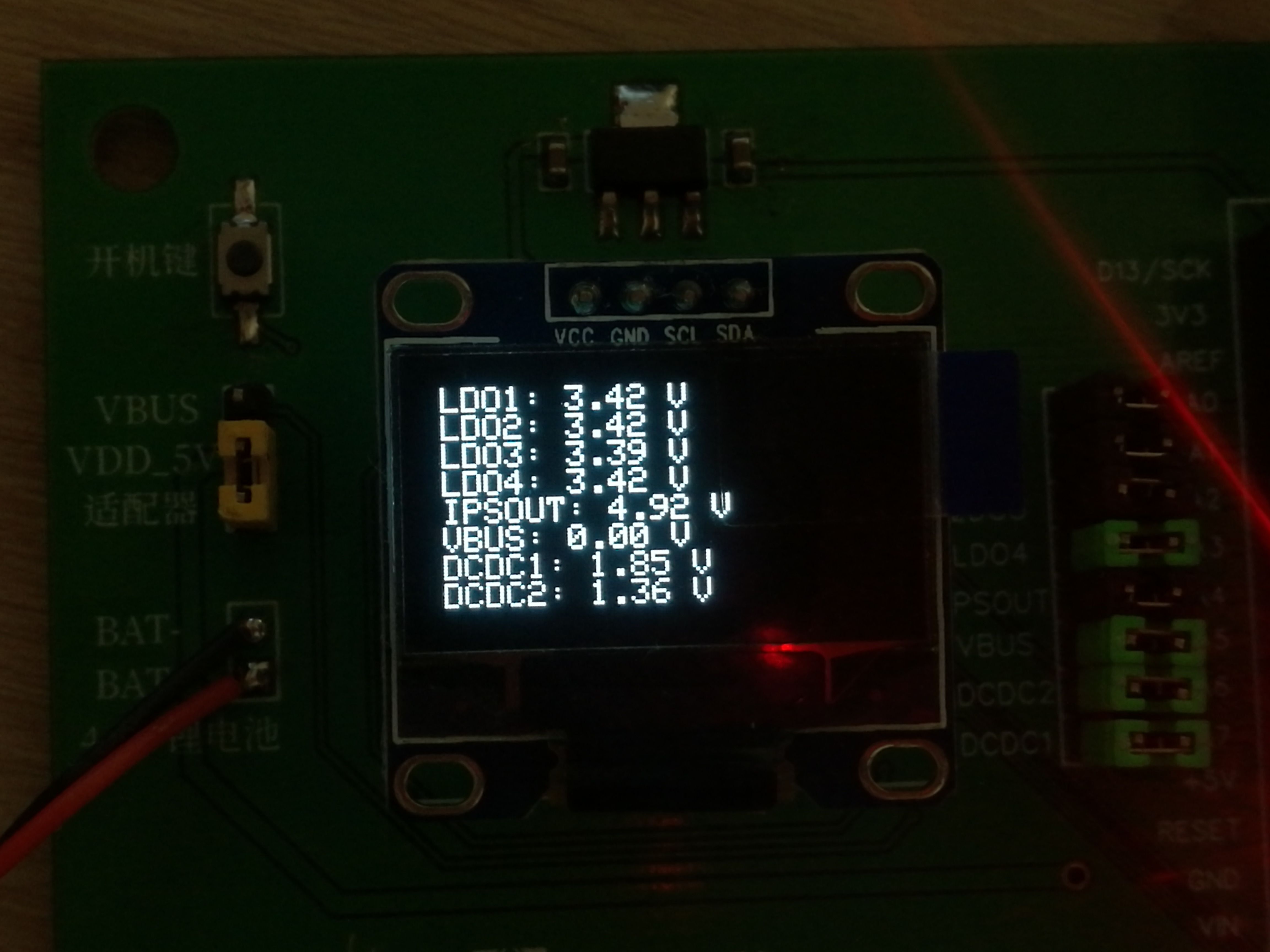

楼主 #7 2019-12-20 20:02:30
Re: AXP173电源管理芯片2路DCDC4路LDO带锂电池充放电管理库仑计等,DEMO板子(函立创EDA图纸)

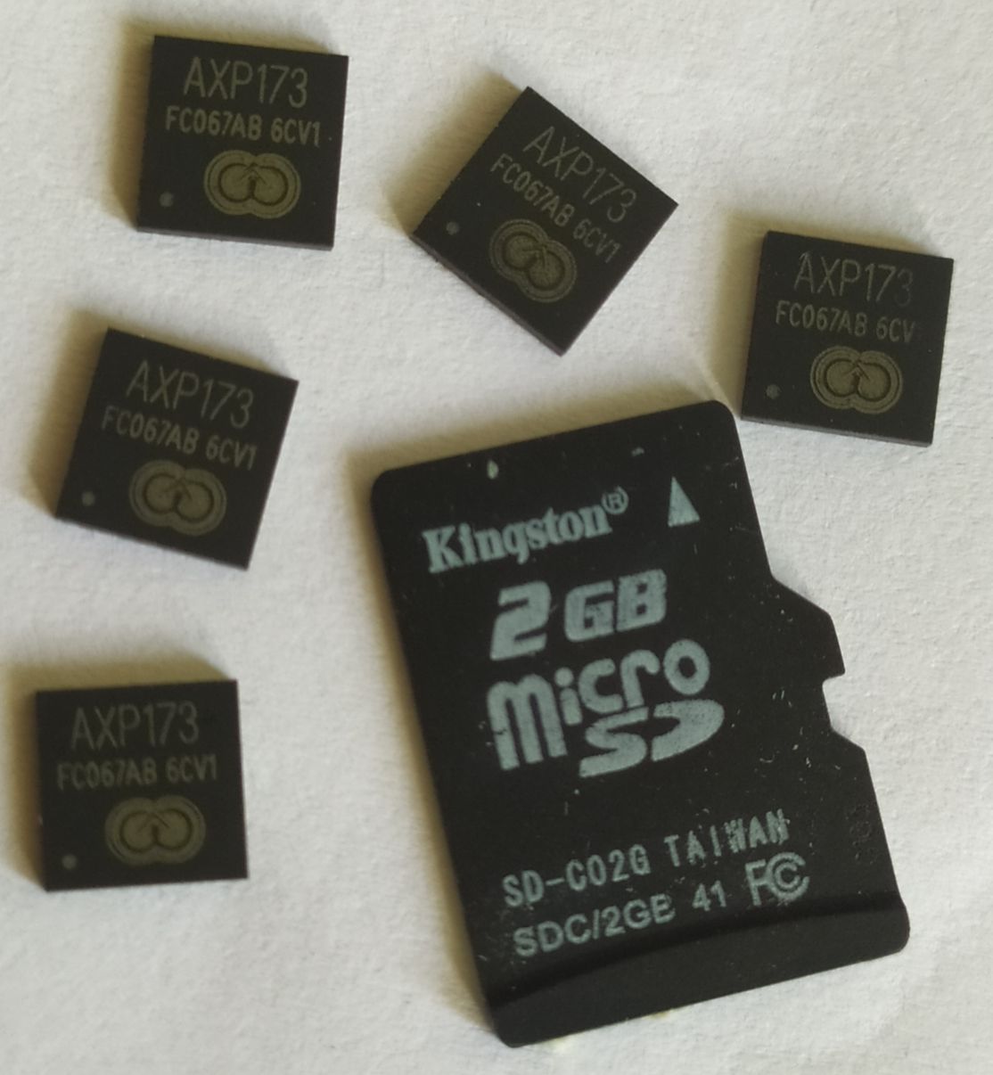

板子做回来了,并焊好了。还有10块钱包邮的5颗AXP173。
一次成功,但是发现,LDO1 LDO2 LDO3 LDO4 电压输出都是3.3V
DCDC1是1.8V DCDC2是1.3V
....不是手册默认电压,看来买到的是定制款.....告诉了店家情况,店家还把10块钱退我了,这个店家真是好人。
先来试试AXP173的脾气吧。
先上传一个我的测试程序
/files/members/1228/axp173_arduino.rar
1.调压过程,跨度大不行,
比如现在DCDC1输出的电压是3.3V,我直接设置到1.1V,电源芯片会直接复位停止输出。
2.插入电池的情况下,空载输出的电压要高,我没试过带载是啥情况。
3.给电池充电电流300mA,一点也不热。

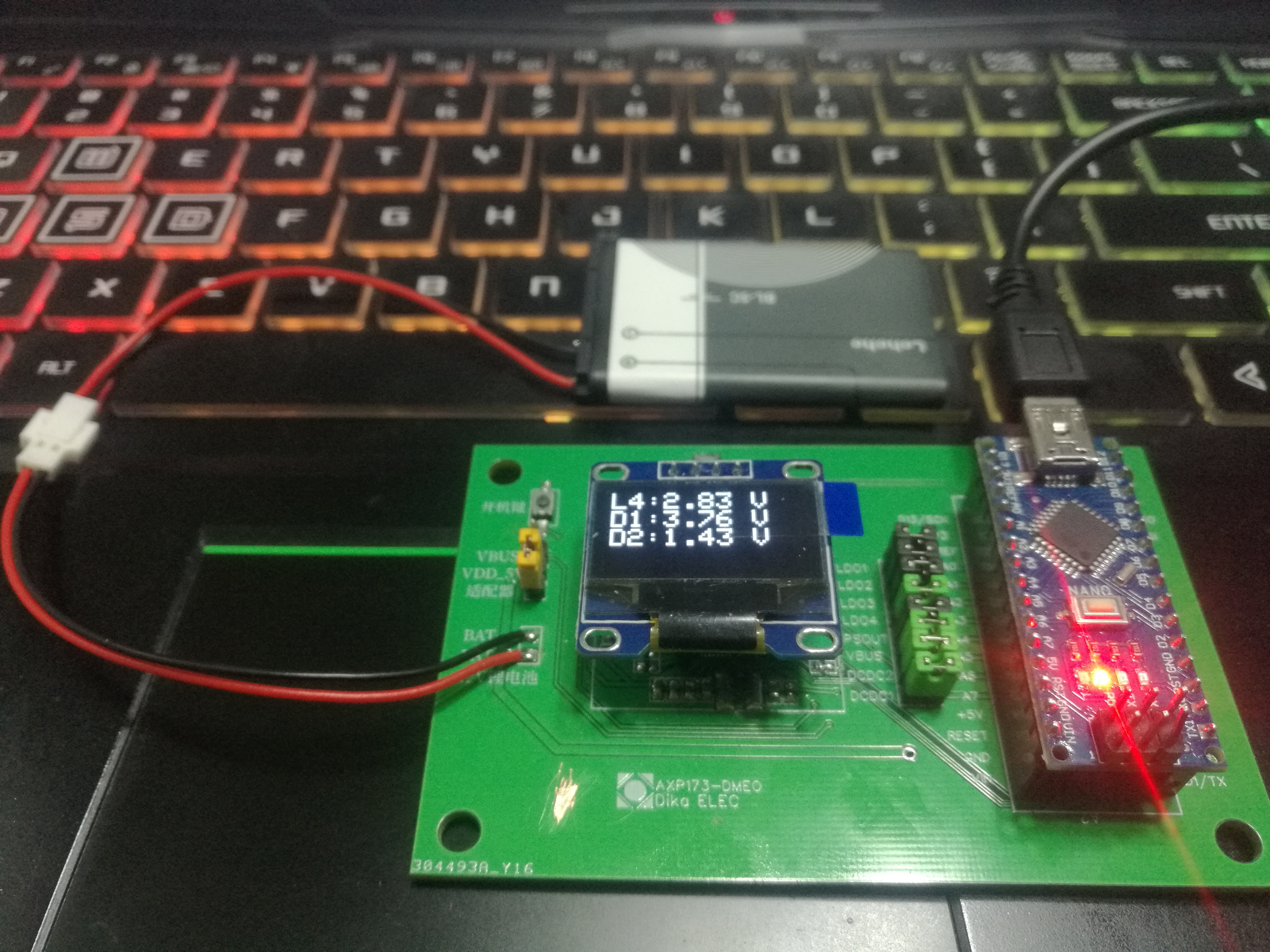

楼主 #8 2019-12-20 20:09:02
串口调压
1就是DCDC1,后面跟着就是电压值
2就是DCDC2
4就是LDO4
因为LDO2和LDO3在一个寄存器,就懒得弄了。
LDO1不可控。
最近编辑记录 迪卡 (2019-12-20 20:15:19)

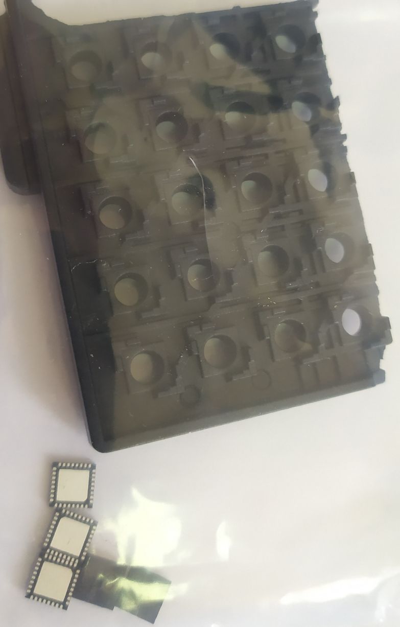

#11 2019-12-27 11:47:25
已发帖子: 9,485
迪卡推荐的axp173芯片: http://item.taobao.com/item.htm?id=589226608543
收到货后发现切口处是亮黄色, 基本说明不是翻新(二手), 激光丝印一致.

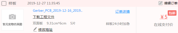

PCB已下单, 感谢楼主 @迪卡

楼主 #20 2020-01-18 20:34:54
各位,有尝试的吗?
我推荐的那家的电压输出好像也是LDO1 LDO2 LDO3 LDO4 电压输出都是3.3V
DCDC1是1.8V DCDC2是1.3V。
我买了3家的AXP173,都是这一个电压.....
但是给F1C200S是无法直接启动的,因为电压不正常,
但是通过一些方式也是可以启动的,好像F1C200S并不会损坏。
我买的三家输出的电压都是这个。

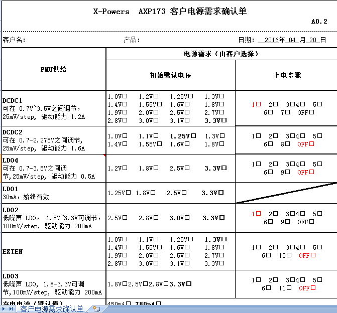

#21 2020-01-19 08:34:57
chaplin1999
注册时间: 2019-11-08
已发帖子: 41
积分: 35.5
迪卡 wrote:
各位,有尝试的吗?
我买的三家输出的电压都是这个。
/files/members/1228/IMG_20191220_153221.jpg
这个芯片有很多参数电压时序什么的出厂要烧录的,跟原厂购买会有类似表格那你填的
楼主 #22 2020-01-19 11:34:23
/files/members/2349/QQ截图20200119083000.png
看来这个片子坑了,得放弃了。
个人玩不转
#23 2020-01-19 12:38:02
chaplin1999
注册时间: 2019-11-08
已发帖子: 41
积分: 35.5
跟厂家买,量少也卖的。
#24 2020-01-19 13:00:37
林ღ梦曦
注册时间: 2019-01-15
已发帖子: 37
积分: 186.5
chaplin1999 wrote:
跟厂家买,量少也卖的。
起订量大概多少呢?样品级别的定制也可以吗?x-powers公司不是很了解呢,望您回复谢谢!
#25 2020-01-19 14:24:20
chaplin1999
注册时间: 2019-11-08
已发帖子: 41
积分: 35.5
好几年前 跟厂家买过2百片的样子。买的时候发了这样的需求表,后续没有在买了,时间久了,最好你可以咨询下厂家
#26 2020-01-19 15:42:49
林ღ梦曦
注册时间: 2019-01-15
已发帖子: 37
积分: 186.5
已经联系了呢,节后给我们定制样片,谢谢您的消息。
