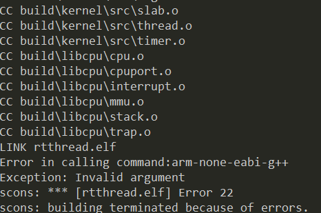

加了一点自己的代码,编译时就出错了,将menuconfig的选项LittlevGL2RTT(LittlevGL2RTT: The LittlevGl gui lib adapter RT-Thread --->)去掉后,这个错误就没有了。如果不加自己的代码也是没有问题的。
链接的时候出错--
LINK rtthread.elf
Error in calling command:arm-none-eabi-g++
Exception: Invalid argument
scons: *** [rtthread.elf] Error 22

楼主 #19 2020-02-09 12:21:18
staunchheart
注册时间: 2019-12-17
已发帖子: 232
积分: 190
Re: F1C100S下LittleVgl+RTT触摸、GT911、看门狗踩坑记录
这个看不出来,编译的问题,各自不同,只能他自己研究了。
首先我这个处理上是有不到位的地方,LittlevGL2RTT本来在RTT的pkgs中就有,而我升级到6.1.1后,因为不想改哪些配置,所以有的地方借用了他。
所以最好删除掉env的packges里Kconfig中的这个引用。
可以自己研究一下,将遇到的解决思路也放到论坛上给后面的人共享。

好像是链接文件数量有限制?我发现我减少一些文件就可以链接通过,否则不行。感觉这个链接文件的数量门槛是500个(*.o的数量)

#22 2020-02-09 21:17:16
windows下命令行有 8192 字符限制, 可能是这个原因导致的.
我记得 android ndk 的解决方案是按文件夹/模块打包成 .a, 最后链接这些 .a 文件
#23 2020-02-09 21:49:53

晕哥,牛。我在代码里多加了一级文件夹,即原本是app/ 变成了 app/application,本来可以编译通过的现在链接出错,还是上面那个错误。
这种处理方法估计还是没有解决命令行超过8192字符问题。
这个坑我还是不深钻了。用两种方法来曲线解决--
1.缩短文件夹名以及文件名,特别是比较靠前的文件夹名称;
2.在Linux下编译;

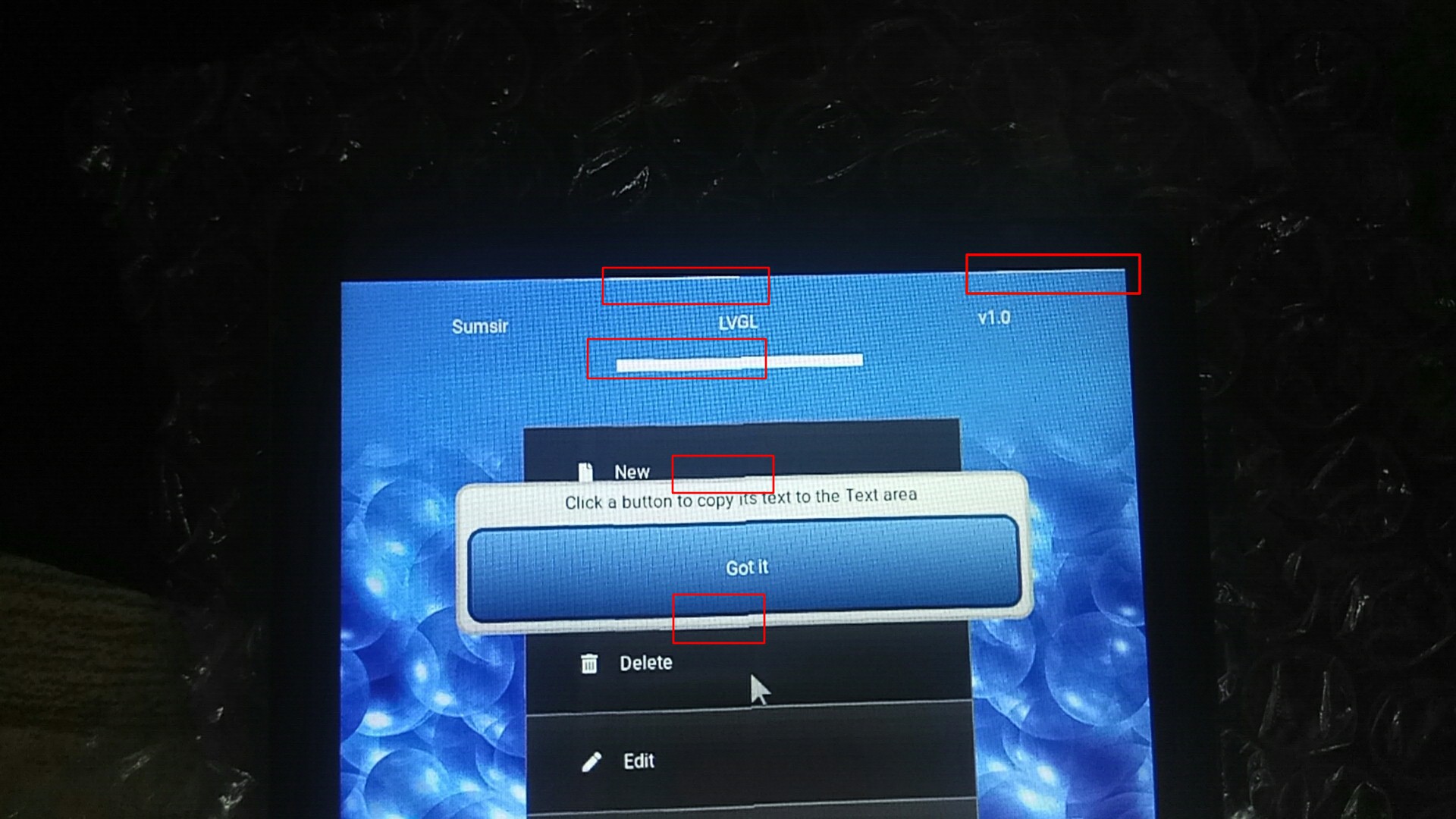

你好,我的屏是720x720的分辨率。dclk如果设置12M以上,画面就会混乱。
另外,dclk为12M时,显示基本正常,但也会出现中间一段像出现偏移。如图,中间的都向下一行偏移了,显示不正常。
还有就是显示会抖动
不知道是什么问题导致,能提示一下可能是哪方面问题

我编译的时候
将 rt_size_t ingenic_i2c_xfer(struct rt_i2c_bus_device *bus,struct rt_i2c_msg msgs[],rt_uint32_t num);
换成了
rt_size_t ingenic_i2c_xfer(struct rt_i2c_bus_device bus,struct rt_i2c_msg msgs,rt_uint32_t num);
现在可以读取gt911 的信息,但是触摸还是没反应 估计是编译器版本的问题吧

#66 2023-04-20 15:44:09
tangloong
注册时间: 2023-04-11
已发帖子: 213
积分: 192
@tangloong
触摸终于出数据了, 在原有的代码处 写配置之前 往0x8040寄存器写2 延时100ms,写配置然后再往0x8040写0 这样软复位一下就成功了, 我看到很多人都不写,不知道是不是屏的差异,之前写小屏触摸也需要写一个软复位的
#67 2023-04-20 15:44:14
tangloong
注册时间: 2023-04-11
已发帖子: 213
积分: 192
@tangloong
#68 2023-04-20 15:47:56
tangloong
注册时间: 2023-04-11
已发帖子: 213
积分: 192
现在该移植LVGL 8了,使用RTthread Studio 新建的工程 加入LVGL 8 不出图像,不知道还需要改哪里的配置 好事多磨!!!
#69 2023-04-20 23:05:13
tangloong
注册时间: 2023-04-11
已发帖子: 213
积分: 192
奇怪的很 同意的文件 换个工程 触摸有时候都不行 尴尬
#70 2023-04-23 10:54:48
tangloong
注册时间: 2023-04-11
已发帖子: 213
积分: 192
昨天终于解决一开显示触摸就不能用的问题了,因为D0 和D12 被触摸占用了 还是用的666 改成565 就好了,

#88 2024-04-19 17:20:01
belen
注册时间: 2023-09-04
已发帖子: 29
积分: 14
make编好后,报少个文件
