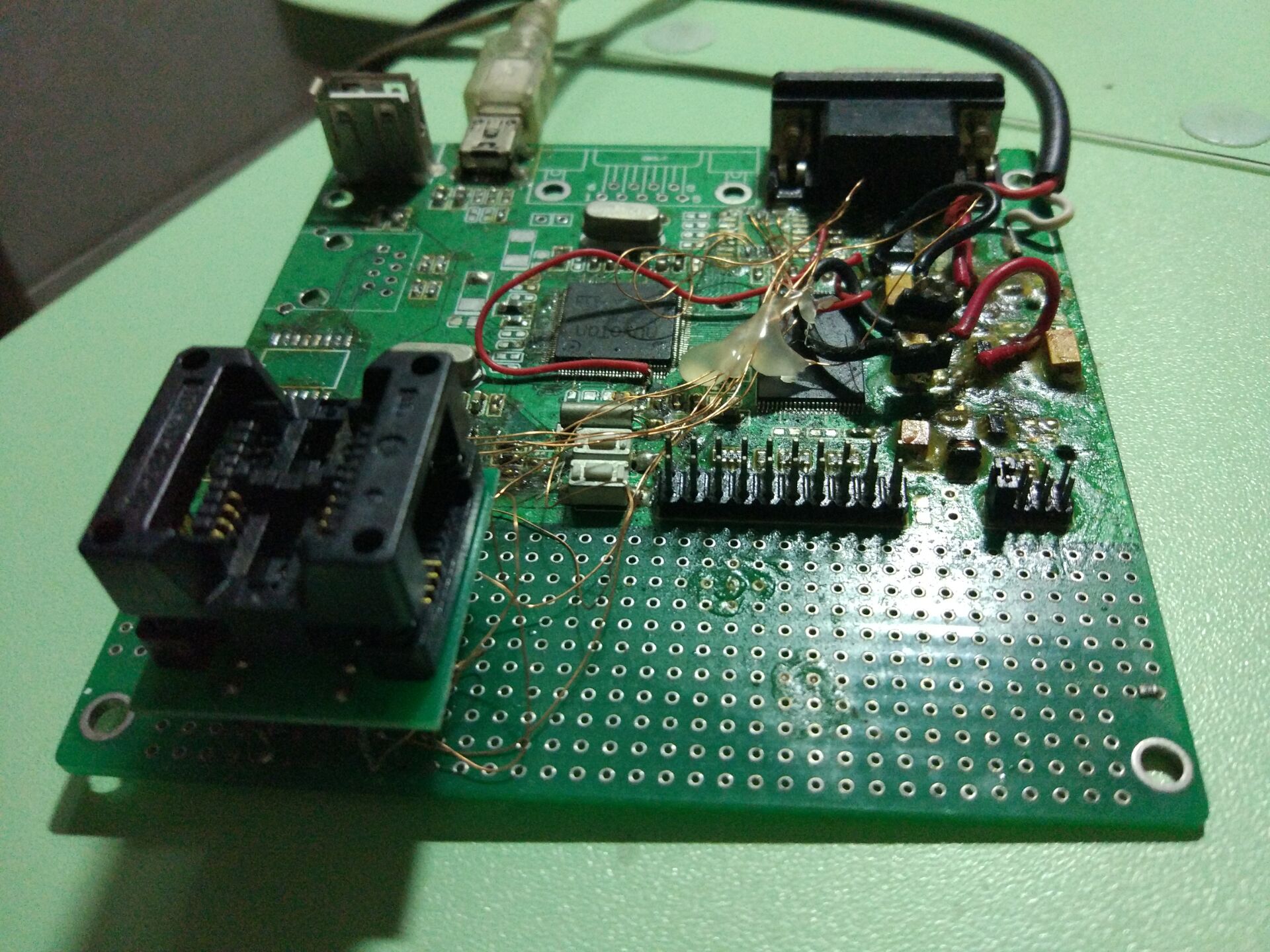

  1. 首先把 【先科唱戏机】的w25q32 flash吹下来,以备退休之后把机器组装起来跳跳广场舞。 好消息,原版固件已经读出来了: 原版固件下载

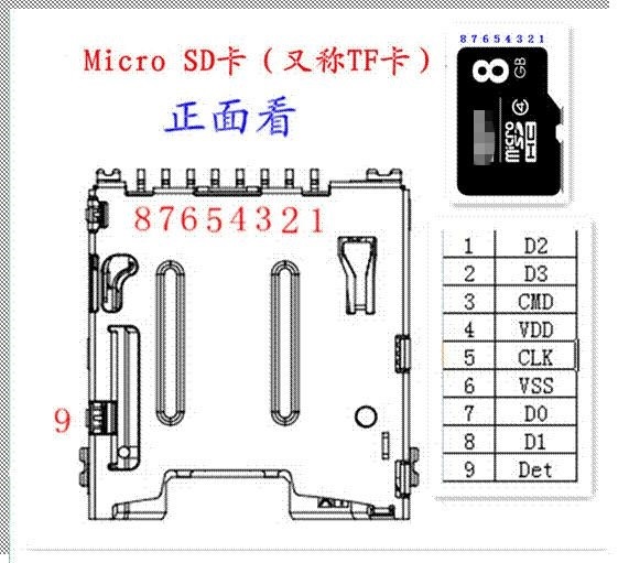

  2. 引出串口线,参考 http://linux-sunxi.org/MicroSD_Breakout
  3. 准备一片新的spi flash, 4M字节以上, 我用MX25L256(32M), 用烧录器把 【modify-SAST-M697-C100S-4MB-hack.img】文件烧录到 spi flash, 然后再焊接到唱戏机板子上。
  4. 上电,USB公对公线一头插入电脑, 一头插入唱戏机母座. VMWARE Ubuntu 挂载 usb烧录设备,
    执行下面的命令行:
    sudo sunxi-fel -p write 0x80000000 xboot-f1c100s.bin;sudo sunxi-fel exec 0x80000000
tf卡引脚定义, 根据http://linux-sunxi.org/MicroSD_Breakout 第2,5引脚是串口引脚:

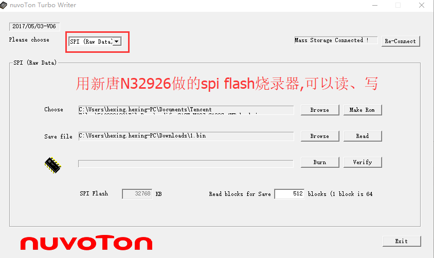

史上最牛X的spi flash烧录器(可以读写spi flash):
新唐N32926烧录软件:
执行sudo sunxi-fel -p write 0x80000000 xboot-f1c100s.bin;sudo sunxi-fel exec 0x80000000
把xboot下载到F1C100s 的 ddr:

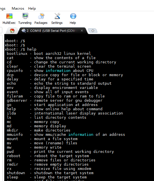

运行XBOOT:
换刚烧好flash, 连接串口线的唱戏机

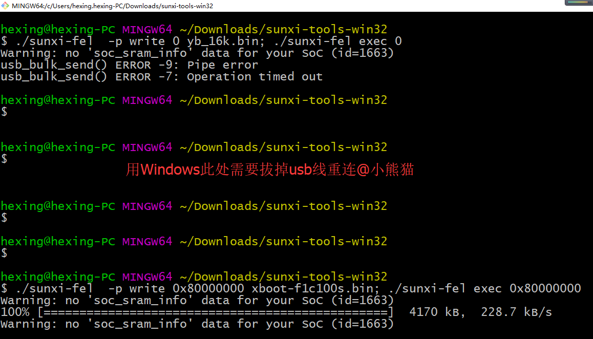

1,截取modify-xxxx-hack.bin的前16k,到一个新文件hack.bin
2,短路flash进入fel模式
3,执行sunxi-fel -p write 0 hack.bin; sunxi-fel exec 0
楼主 #3 2017-10-28 10:40:26

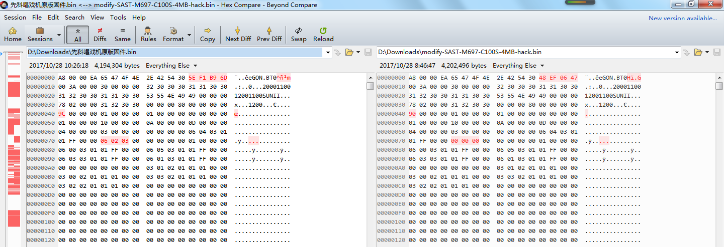

已发帖子: 9,513
Re: 先科唱戏机(看戏机)F1C100s方案运行XBOOT大神的XBOOT系统步骤

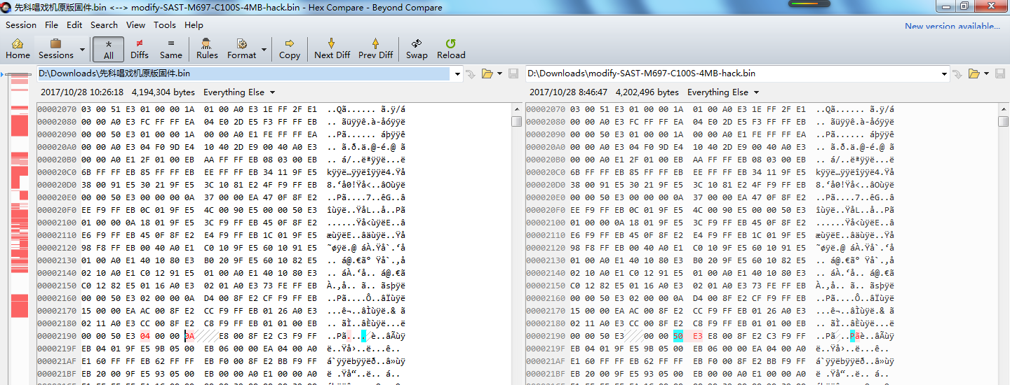

modify-xxxx-hack.bin的前16k(0x4000)与原版固件差异比较:
楼主 #4 2017-10-28 14:18:17
已发帖子: 9,513
XBOOT新思路:
其实不拆flash烧录,在现有的技术方案下,有一个思路也是试一试的,估计可以用。
思路:
2,短路flash进入fel模式
实践证明, xboot大神的猜想是正确的,
只要中间断开重连一次usb就可以了.
这样无需拆焊 flash了

只要中间断开重连一次usb就可以了.
荔枝派Q群有网友提醒我, sunxi-fel 有Windows版本,这样就不用重连了。
真是三人行必有我师傅,
放狗一搜居然真有 Windows版本...
朕孤陋寡闻了
Windows安装使用sunxi-fel步骤. 高手免入
目前版本可以运行这些指令
sudo sunxi-fel version;
sudo sunxi-fel sid;
sudo sunxi-fel hexdump 0 400
sudo sunxi-fel -p write 0 output/f1c100s.bin

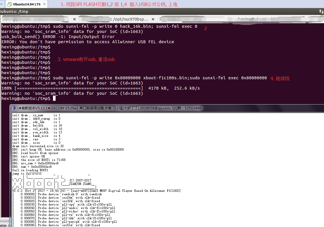

楼主 #6 2017-10-28 17:29:40
已发帖子: 9,513
XBOOT最新想法 wrote:
如果没有spi-flash或者短路flash,应该这套方法就不行了,因为fex配置文件在flash里.
但只要有个可以能跑的原厂固件在里面,这个方法就是完全可行的,
进一步做个确认
楼主 #7 2017-10-29 08:26:53
已发帖子: 9,513
XBOOT 昨天晚上23点最新进展:
定时器驱动,中断驱动,调试完了
楼主 #8 2017-10-29 08:34:12
已发帖子: 9,513
如果使用原厂固件,短路flash 1,2 或 1,4 进入 fel状态,
输入 ./sunxi-fel -p write 0 hack_16k.bin; ./sunxi-fel exec 0
只能进入唱戏机软件,
怪不得xboot要hack固件
进入唱戏机之后,如果usb公对公线还连着电脑,
电脑会出现一个u盘设备
只有一个文件
楼主 #9 2017-10-29 08:50:46
已发帖子: 9,513
进一步做个确认
验证结果:
如果一直短路flash, 或把flash取下
运行 ./sunxi-fel -p write 0 hack_16k.bin; ./sunxi-fel exec 0
串口毛反应都没有
实践证明,即使是Windows版本, 也要手动拔掉USB线,再重新插上.

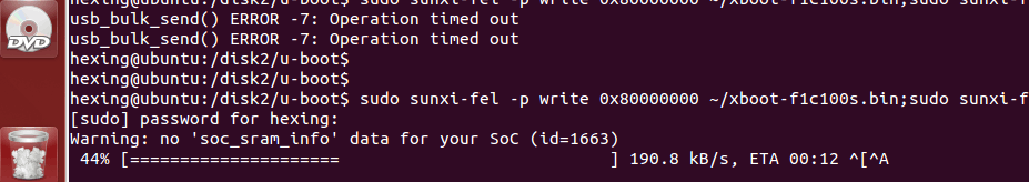

晕哥,这个最后一个警告怎么理解啊。
sudo ./sunxi-fel -p write 0x80000000 xboot-f1c100s.bin;sudo ./sunxi-fel exec 0x80000000
Warning: no 'soc_sram_info' data for your SoC (id=1663)
100% [================================================] 4170 kB, 235.6 kB/s
烧录后的唱戏机,重新上电后,xboot就没有了呢~又回归到flash的fel模式中了。。。是这样的吗?
楼主 #18 2018-01-24 11:48:32
已发帖子: 9,513
cheng880126 wrote:
晕哥,这个最后一个警告怎么理解啊。
这个是当时sunxi-tools工具没有适配f1c100s的时候出的警告信息,
所以这是写到DRAM里面,重新开机当然就没有了。
不过最新的sunxi-tools已经可以烧录f1c100s的spi flash了,所以不存在这些问题了。

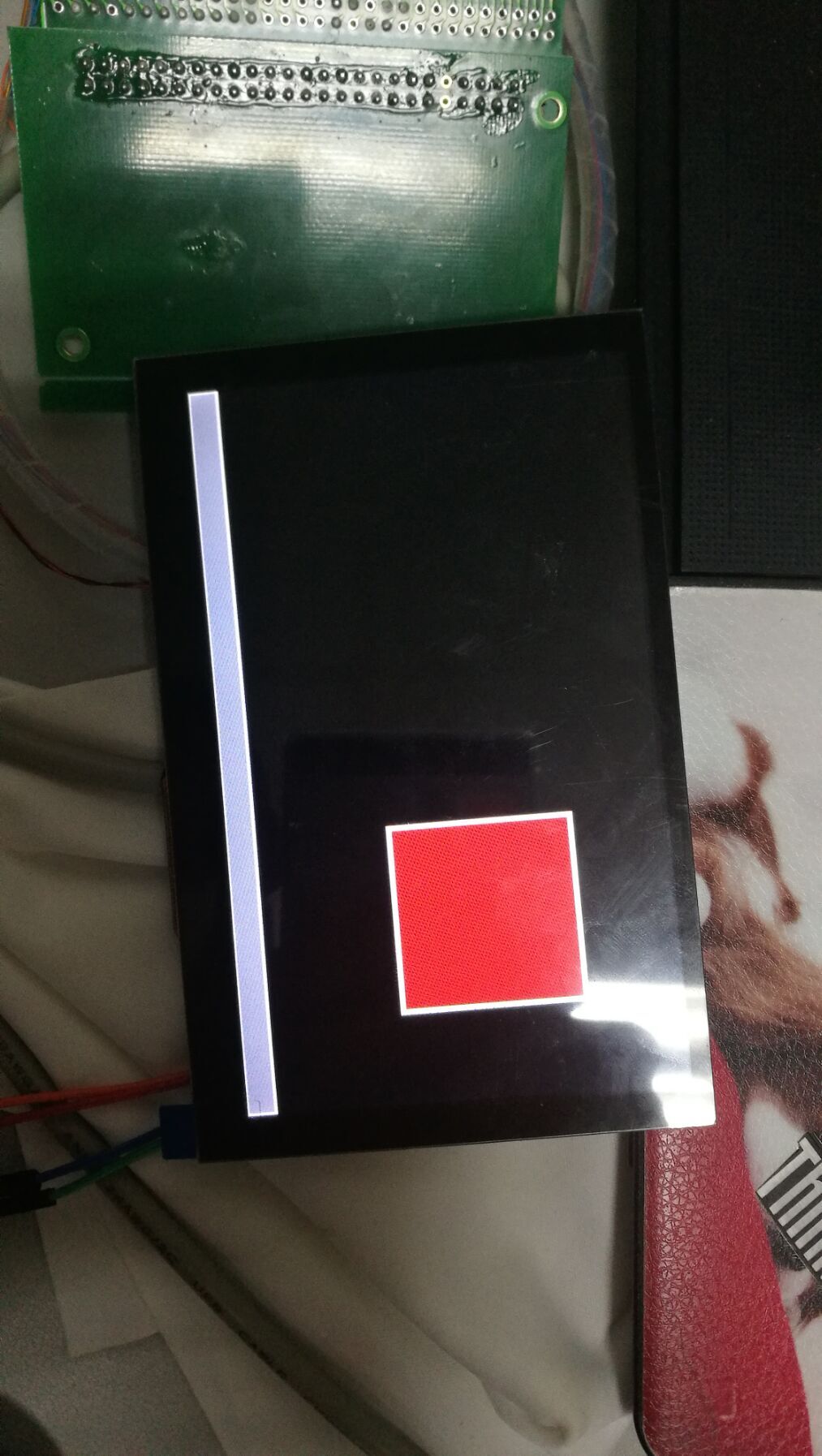

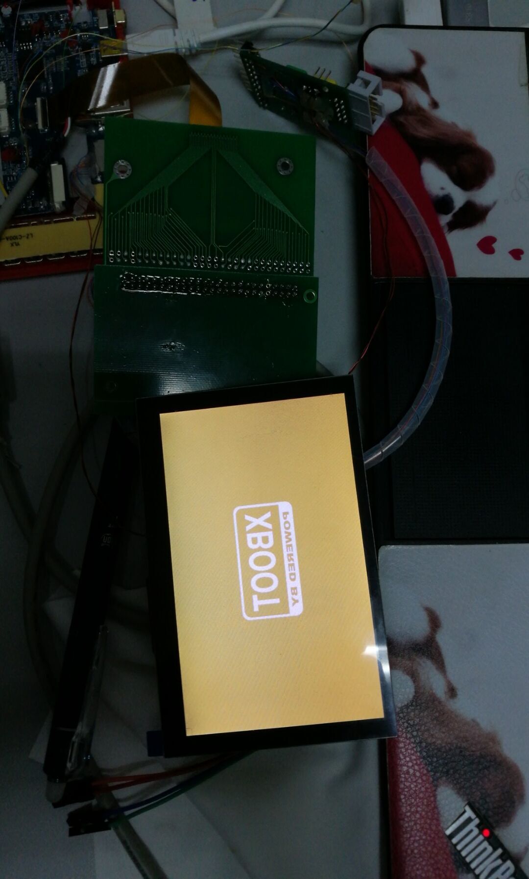

xboot屏幕已经驱动OK

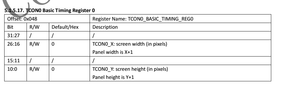

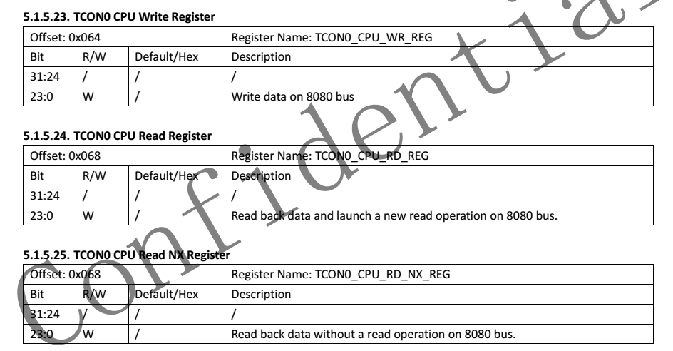

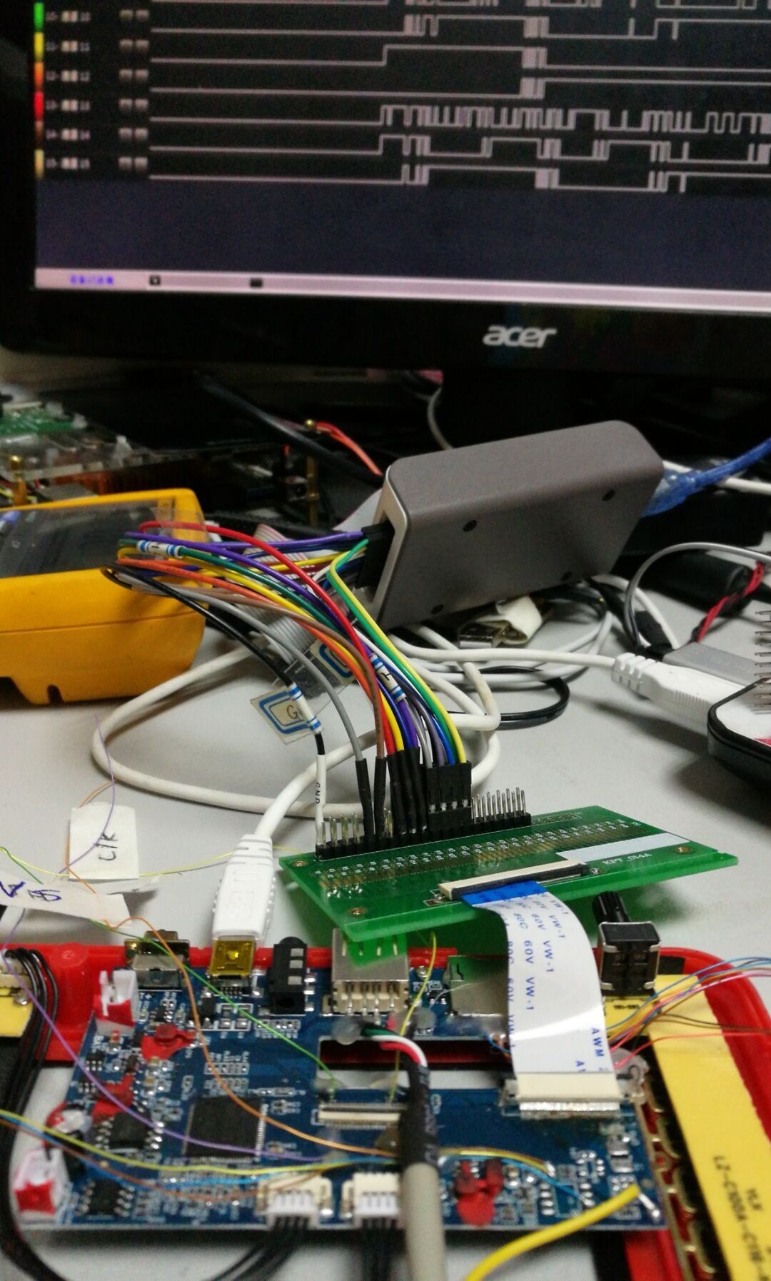

楼主 #20 2018-02-02 13:55:46
已发帖子: 9,513

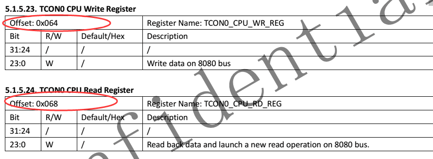

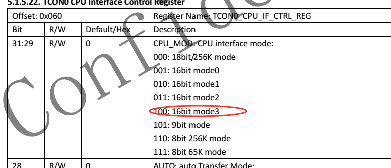

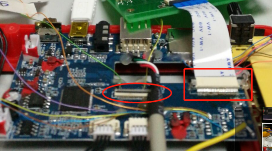

经过xboot等一些大神确认唱戏机自带的LCD不是SYNC的RGB屏, 而是I80的MPU/MCU屏.
分析方法:反编译原厂固件、接逻辑分析仪。
楼主 #21 2018-02-02 14:04:18
已发帖子: 9,513

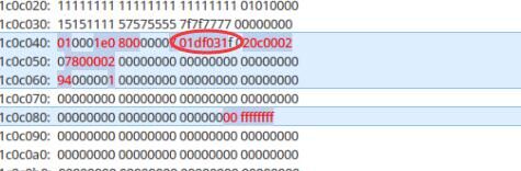

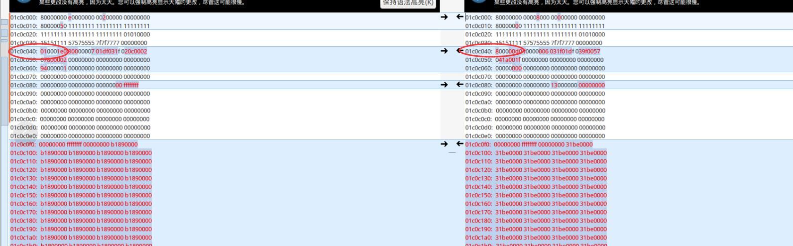

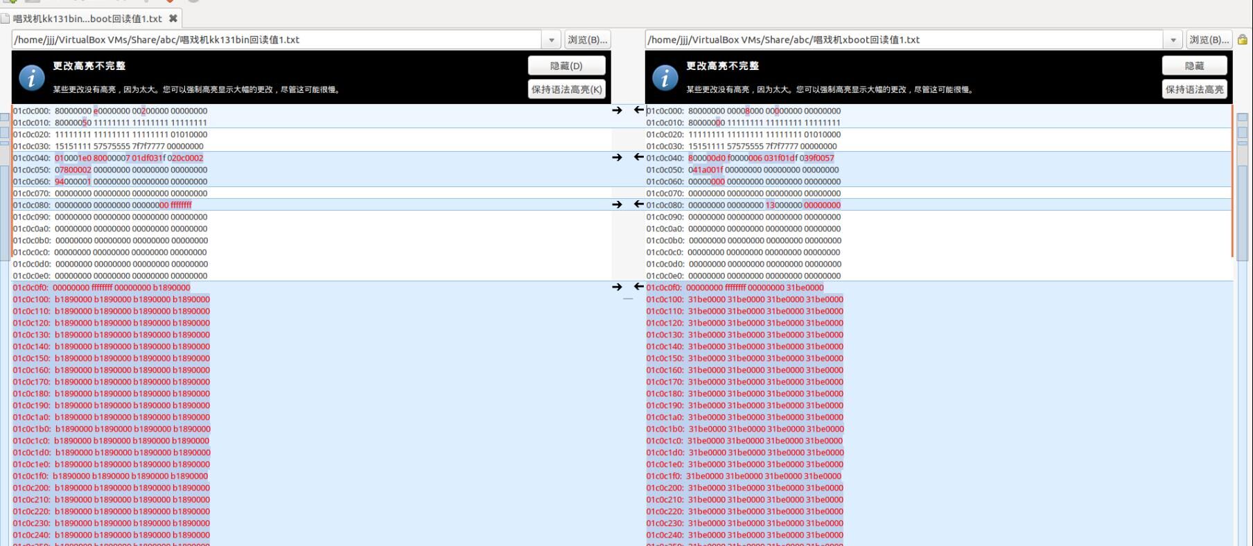

确认是I8080接口
【冒泡】首都糟粕(83365642) 10:20:29
怎么确定这个偏移量就是01c0c0?
【传说】XBOOT(8192542) 10:21:12
肯定的,看过melis代码
I80显示屏,分辨率是480X800是个竖屏
就是要监控下,这个寄存器,曾经写过什么值

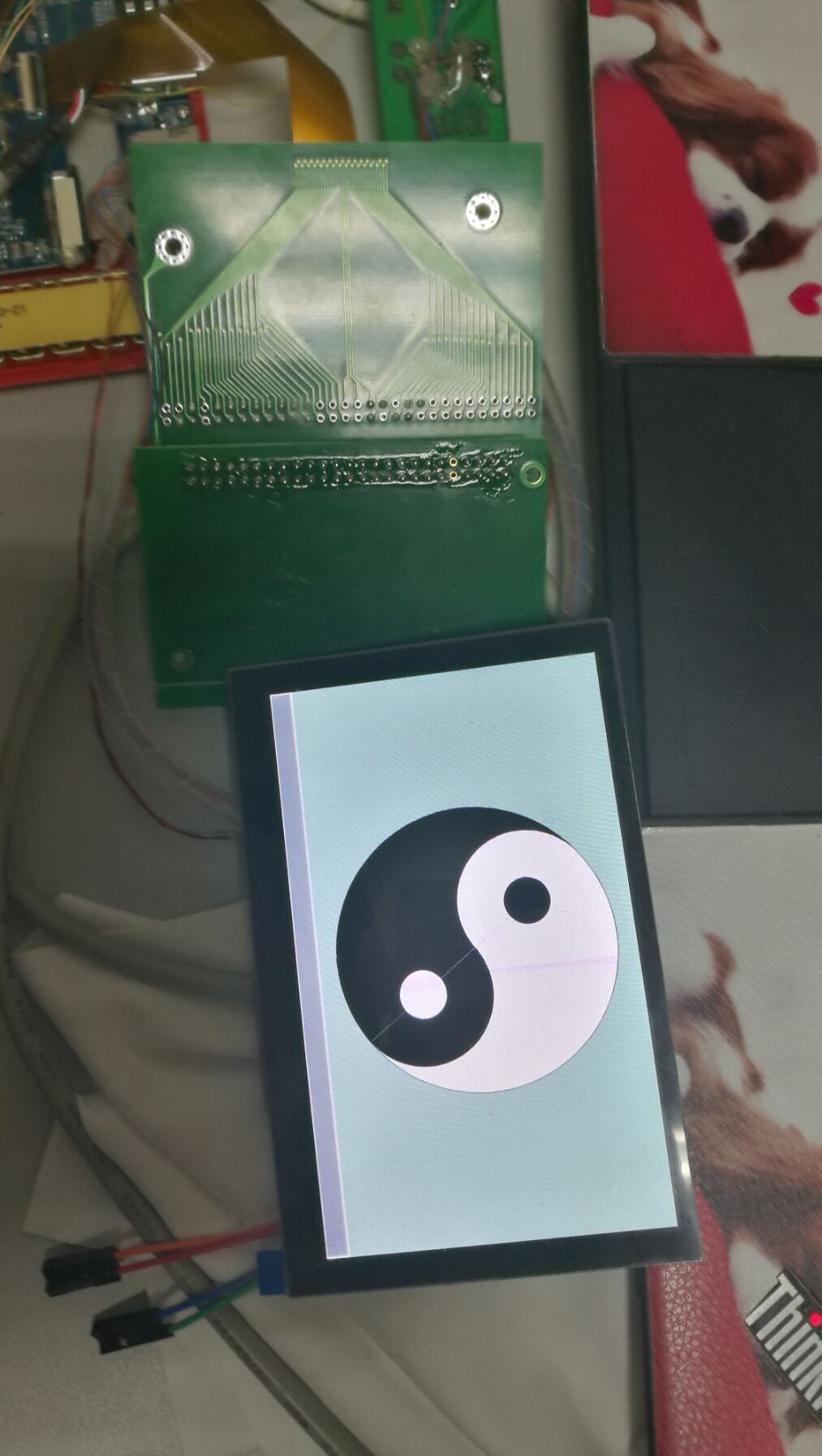

楼主 #22 2018-02-02 14:59:08

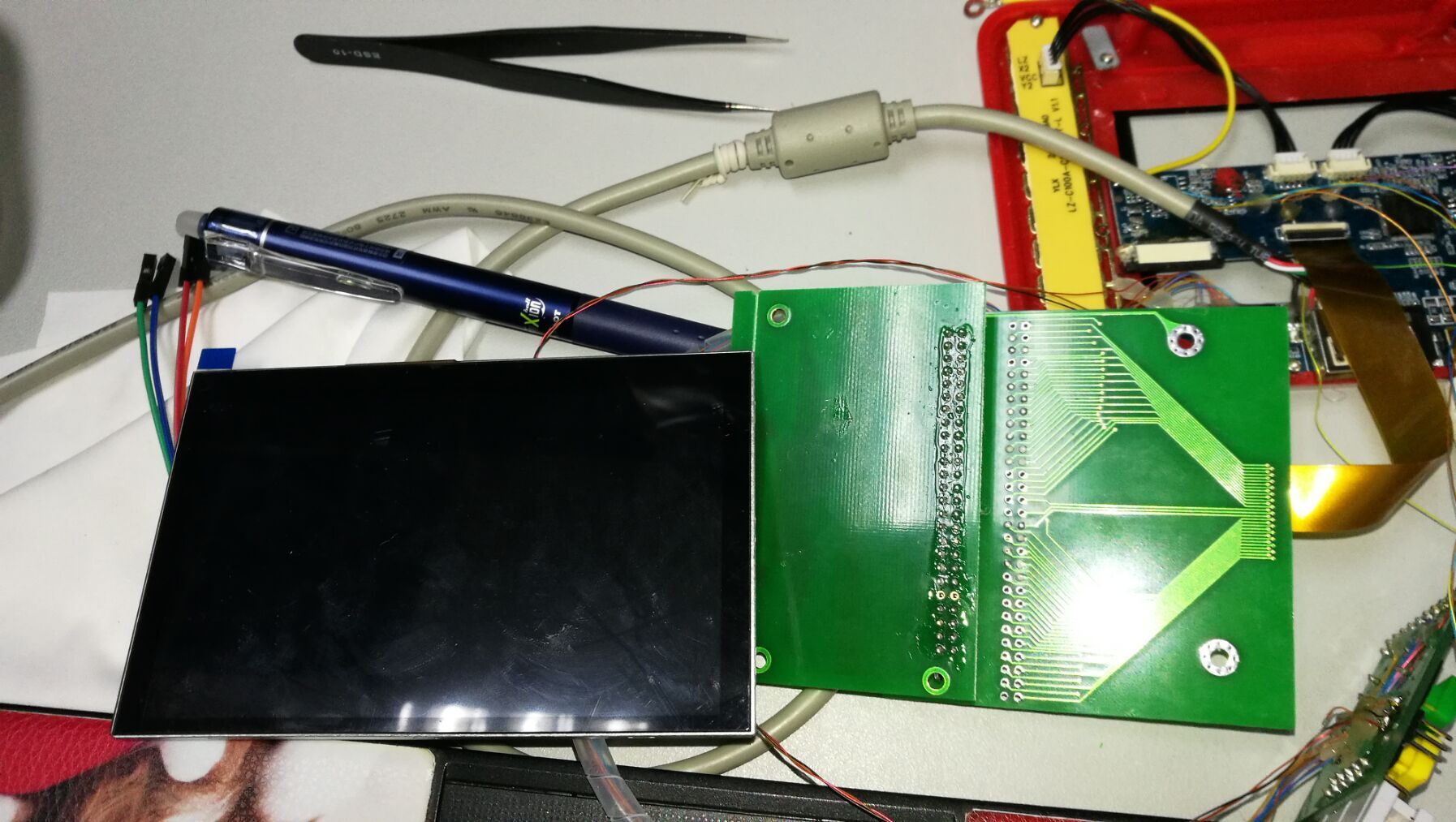

已发帖子: 9,513

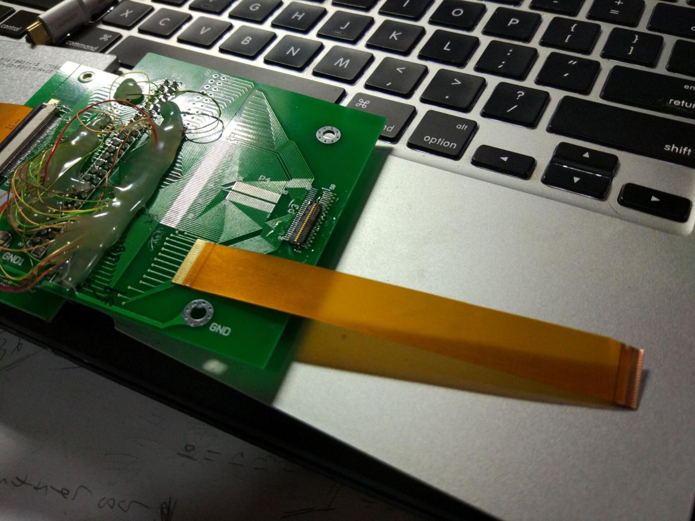

网友忽忽通过转接板把 800*480 的SYNC LCD驱动起来了。
#23 2018-02-02 15:45:28
cheng880126
注册时间: 2018-01-22

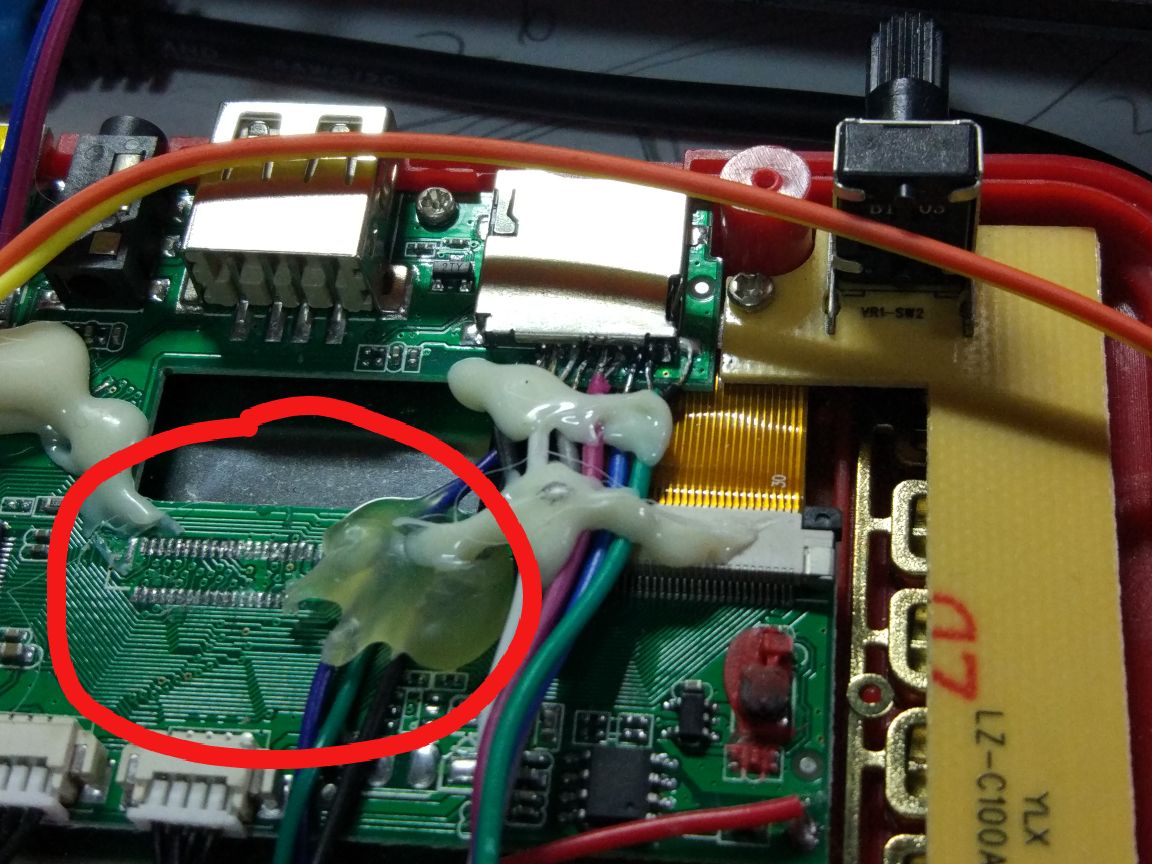

补充一下晕哥的资料~~ ^_^
上面方形位置处的 接口是I80的MPU/MCU的LCD连接器,椭圆形位置处的 连接器是RGB接口LCD接口。
MCU接口的定义也测量出来了(LEDK忘记确认了~~^_^网友自行测量哈)
1 GND
2 GND
3 LEDA
4 GND
5 GND
6 VDD
7 GND
8 PD19
9 PD18
10 PD20
11 PD21
12 PD0
13 PD17
14 PD16
15 PD15
16 PD14
17 PD13
18 PD12
19 PD11
20 PD10
21 PD8
22 PD7
23 PD6
24 PD5
25 PD4
26 PD3
27 PD2
28 PD1
29 GND
30 GND
楼主 #24 2018-02-02 20:36:39
已发帖子: 9,513

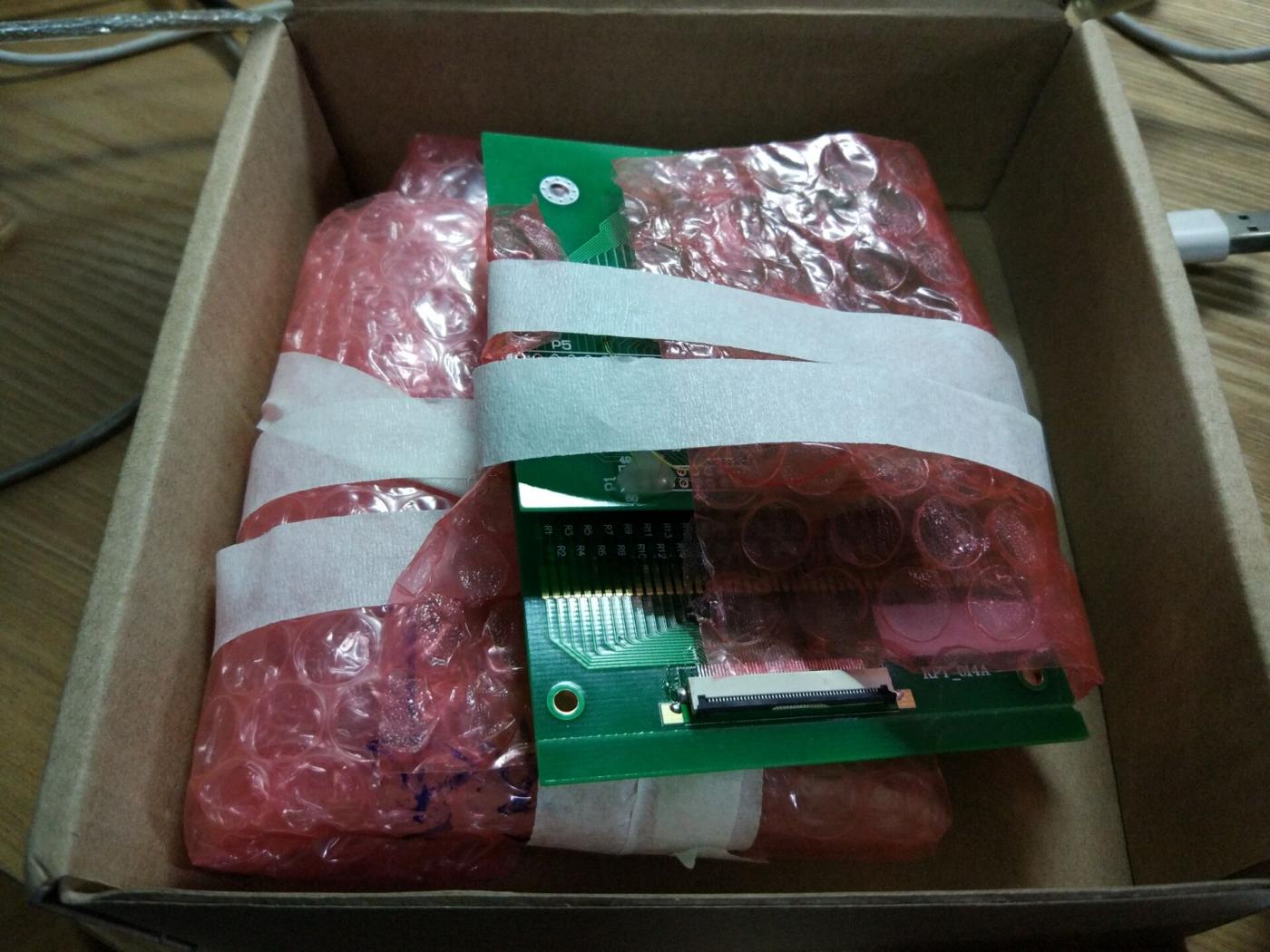

收到热心网友 忽忽 给我寄来的板子,满满的细工活,太感动了!
可是发现我的板子上面没有39pin的座子,赶紧淘宝下单去。
