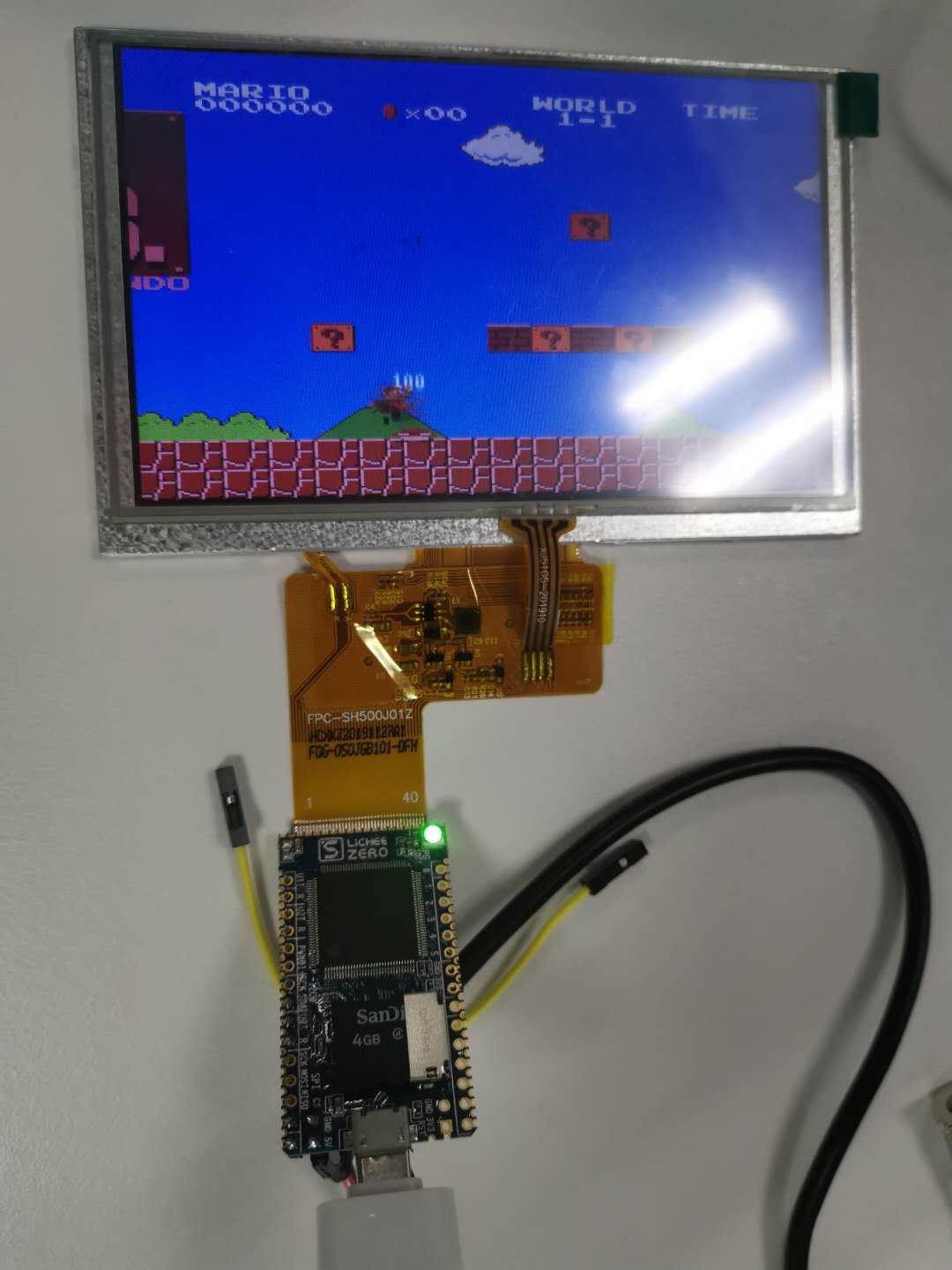

楼主 #1 2020-08-20 14:08:51
淡定
注册时间: 2020-07-23
已发帖子: 21
积分: 41
为了V3S不吃灰,移植NES游戏
一.硬件准备工作:
1.lichee pi zero主板一块
2.无线手柄2.4g一个
3.屏幕800x480
4.xt25f128b spiflash一块,焊接到板子上。(不用sd启动,看着别扭)
二.软件准备工作:

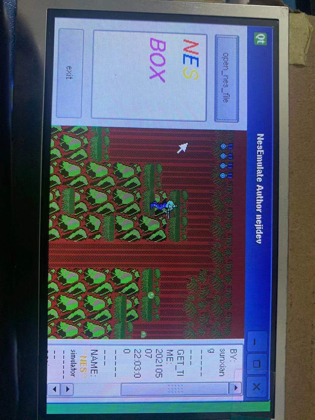

四: 编译InfoNes
下载源码:https://github.com/nejidev/arm-NES-linux
在linux目录下修改Makefile:编译器,alsa(暂时去掉)
编译完的InfoNes拷贝到rootfs_20200820,重新生成rootfs.jffs2,
或者拷贝到sd卡,用挂载mount /dev/mmcblk0p1 /mnt/拷贝文件到板子
再到网上下载nes游戏,拷贝到sd卡
愉快的运行起来。

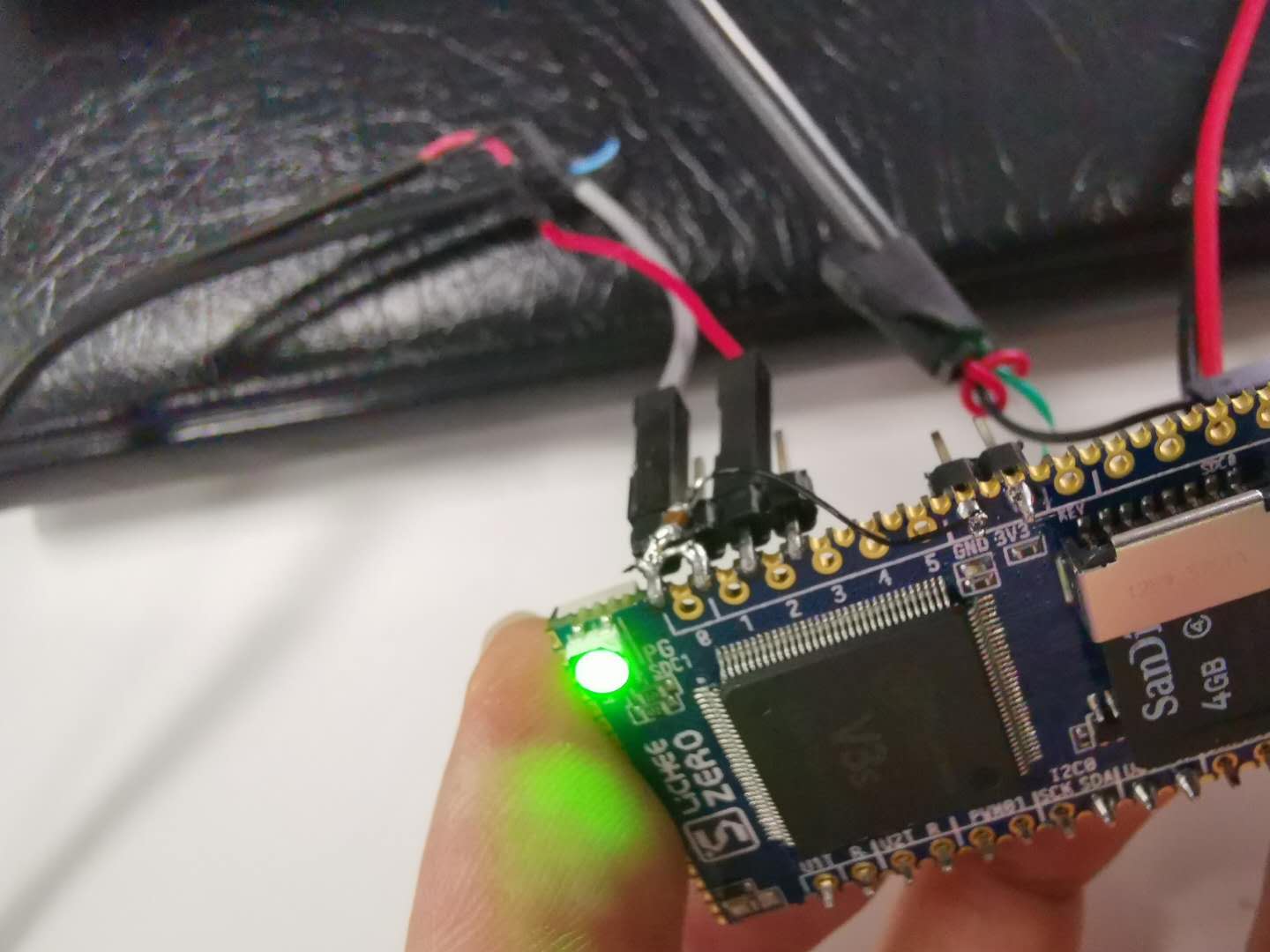

六.声音调试:
  1. 下载tinyalsa git clone https://github.com/tinyalsa/tinyalsa.git
    修改makefile的交叉编译工具链,make 生成几个文件
    拷贝到sd卡,执行命令:
# ./tinymix set 1 63
# ./tinymix set 2 1
# ./tinymix contents
因为只买了核心板,没有耳机孔,根据官方的原理图飞了一个滤波电路.
音频调试
第1,3,5,7脚分别是HP_COM,HP_COMFB, HP_L, HP_R
./tinyplay SoundTest.wav
插上音响,可以听到清晰的声音。
下一步,将InfoNes的声音补上。

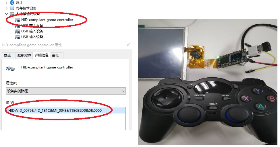

七.遥控器搞起
玩游戏肯定少不了手柄,本来想用一个有线usb手柄,但是作为一个精益求精的玩家,这个长线是不能接受的,所以决定搞一个无线手柄。
1.在某宝买了一个无线2.4G游戏手柄,在windows下免驱的,
估计在zeros的linux上也有相关驱动,果然,在linux目录能找到相关驱动 ~/linux/drivers/hid/hid-dr.c
小技巧:插入电脑上找到设备管理器,属性,就能看到VID和PID号,查找一下驱动目录就能找到相对于的设备商。我买的遥控器是DragonRise Inc. game
controllers
在~/linux/drivers/hid/hid-core.c 添加PID号 0x181c
#if IS_ENABLED(CONFIG_HID_DRAGONRISE)
	{ HID_USB_DEVICE(USB_VENDOR_ID_DRAGONRISE, 0x0006) },
	{ HID_USB_DEVICE(USB_VENDOR_ID_DRAGONRISE, 0x0011) },
	{ HID_USB_DEVICE(USB_VENDOR_ID_DRAGONRISE, 0x181c) },
  1. linux menuconfig
    > Device Drivers > Input device support
    <*> Joystick interface
    [x] Joysticks/Gamepads --->
    > Device Drivers > HID support > Special HID drivers
    <*> DragonRise Inc. game controller
  2. 在InfoNes文件joypad_input.cpp 修改键值
    看实际情况,ABXY,左右上下,start,select
  • FC手柄 bit 键位对应关系 真实手柄中有一个定时器,处理 连A 连B
  • 0 1 2 3 4 5 6 7
  • A B Select Start Up Down Left Right
4.烧录完内核后,接上usb转接器,插上无线手柄接收器,愉快的玩起来。
[   26.946678] usb 2-1: new full-speed USB device number 4 using ohci-platform
[   27.213391] input: TGZ Controller as /devices/platform/soc/1c1a400.usb/usb2/2-1/2-1:1.0/0003:0079:181C.0005/input/input6
[   27.224832] dragonrise 0003:0079:181C.0005: input: USB HID v1.11 Gamepad [TGZ Controller] on usb-1c1a400.usb-1/input0
[   27.240256] input: TGZ Controller as /devices/platform/soc/1c1a400.usb/usb2/2-1/2-1:1.1/0003:0079:181C.0006/input/input7
[   27.316983] dragonrise 0003:0079:181C.0006: input: USB HID v1.11 Device [TGZ Controller] on usb-1c1a400.usb-1/input1
# ls /dev/input/js0
/dev/input/js0
controler

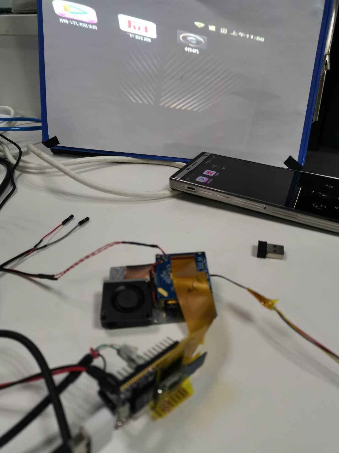

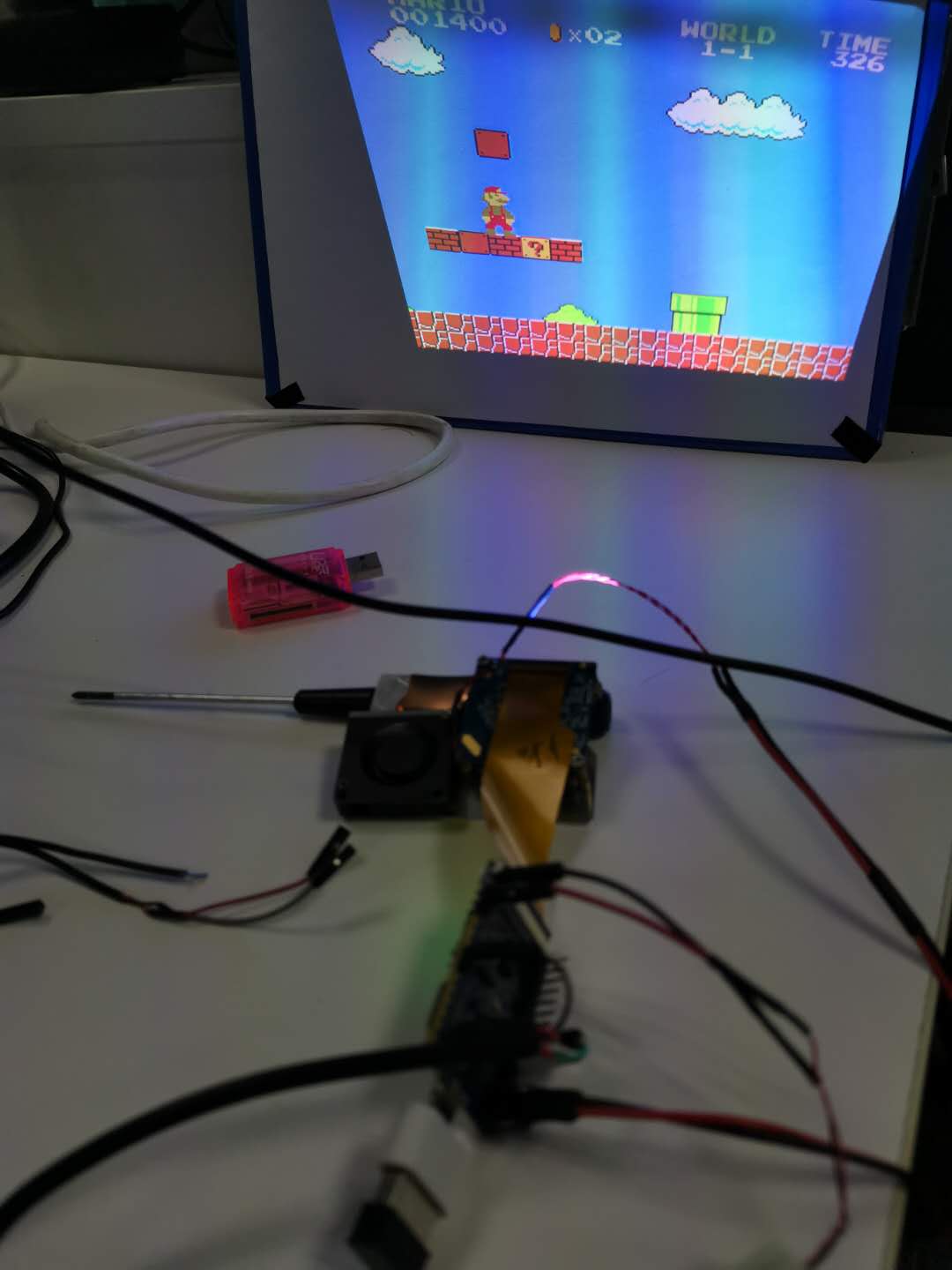

楼主 #16 2020-08-24 18:48:59
淡定
注册时间: 2020-07-23
已发帖子: 21
积分: 41
Re: 为了V3S不吃灰,移植NES游戏
---- 继续折腾一下这个游戏机 ------------
玩了几天,发现lcd屏幕太小了,眼睛看得很累。
所以把它的视频输出端接到投影仪上,大屏玩游戏,酷。。。

楼主 #19 2020-08-26 18:48:07
淡定
注册时间: 2020-07-23
已发帖子: 21
积分: 41
---- 继续移植 wifi同屏功能------

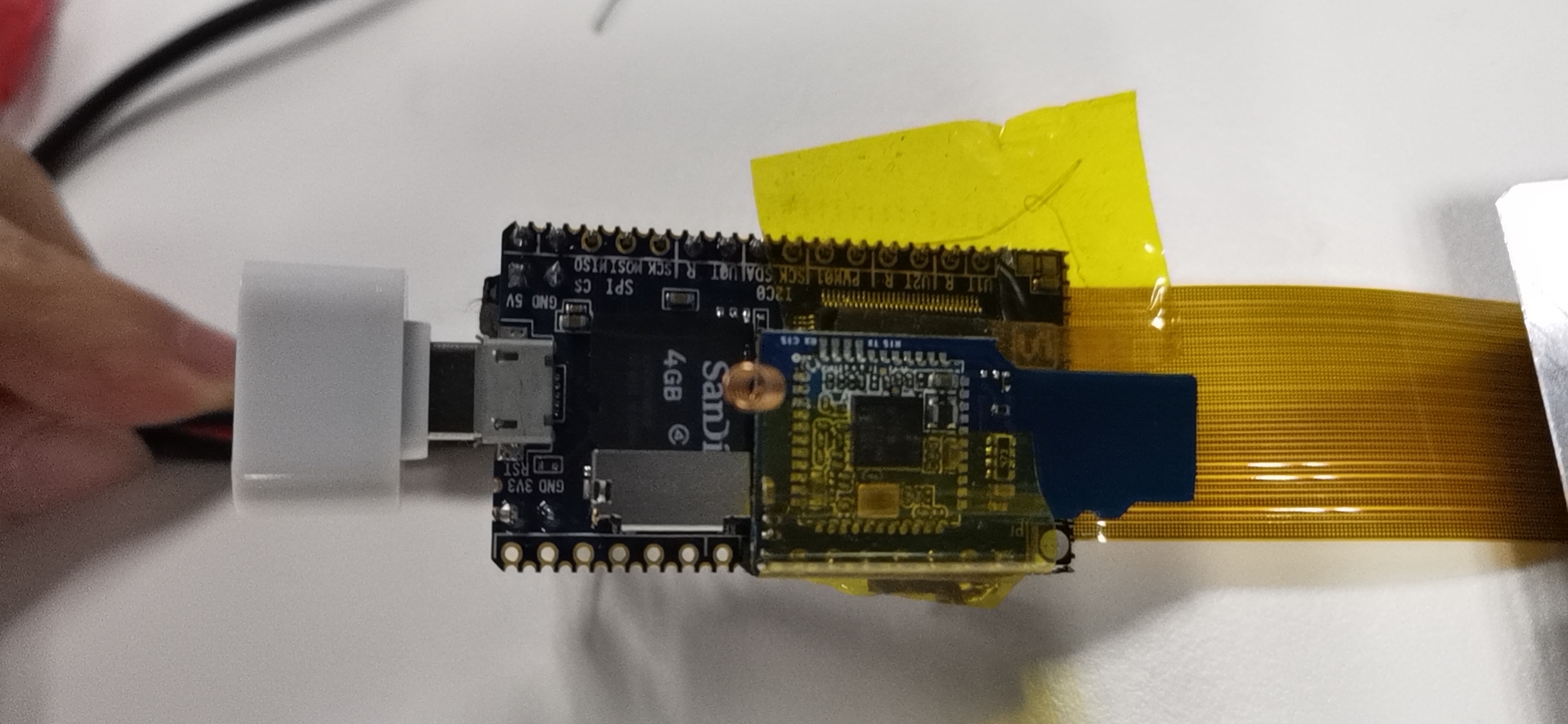

三. rtl8723bs wifi模块
为了给tf留sdc0的接口,把它焊接到sdc1位置。
按照一般的做法就能正常使用,没有什么需要特别注意的地方
  1. linux make menuconfig选择drivers/ staging里面的rtl8723bs
  2. buildroot下面的wpa_supplicant工具,
  3. 然后make,刷rootfs或者直接拷贝相关文件到sd卡,rtl8723bs_nic.bin到/lib/firmware/rtlwifi/目录下。
  4. 愉快地运行起来:
    修改wpa_supplicant.conf里面的ssid和psk
insmod /lib/modules/4.13.0-licheepi-zero\+/kernel/drivers/staging/rtl8723bs/r8

抛砖引玉,有没有人试过ps3手柄,我在内核开启了Microsoft微软的HID支持,在Microsoft的PID列表里边添加了我这个手柄的PID,但是还是识别不到手柄,插上去之后控制台也没有输出,晚点我把开机log中关于usb的信息贴上来,看看有人能知道什么情况吗?

#46 2021-04-21 15:27:49
jkl
注册时间: 2019-11-18
已发帖子: 271
积分: 154.5
/files/members/4891/_20200824184516.jpg
厉害了,这个投影仪模块是个什么情况,怎么弄得,有现成的买吗,也想整一个
#47 2021-04-30 16:15:11
nikoladi
注册时间: 2019-12-28
已发帖子: 27
这个投影仪多大分辨率啊?

有兄弟向我一样一直不能移植成功的,可以试试通过QT移植。我用QT4跑INFONES还是比较流畅的,,
