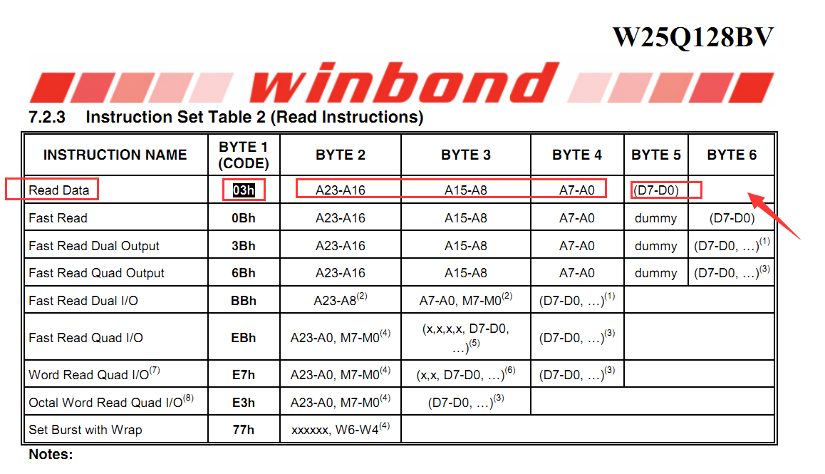

先看w25q128手册的spi 读数据指令:

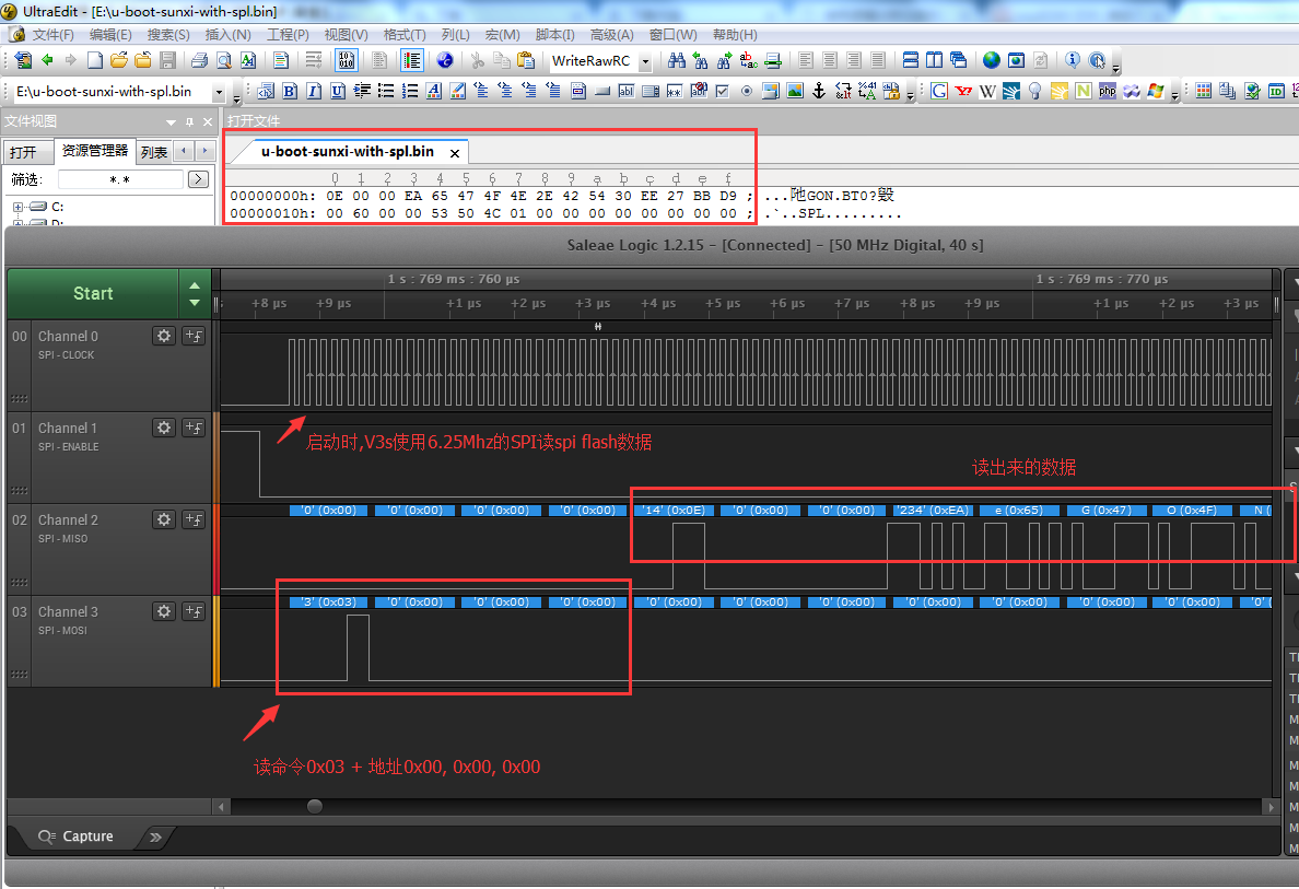

逻辑分析仪检测V3s内部BROM读spi flash的boot0:

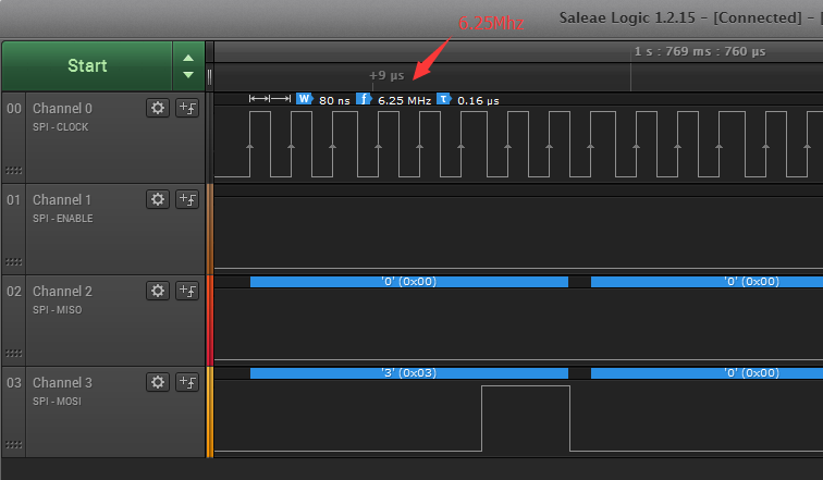

BROM启动的SPI外设时钟为6.25Mhz:

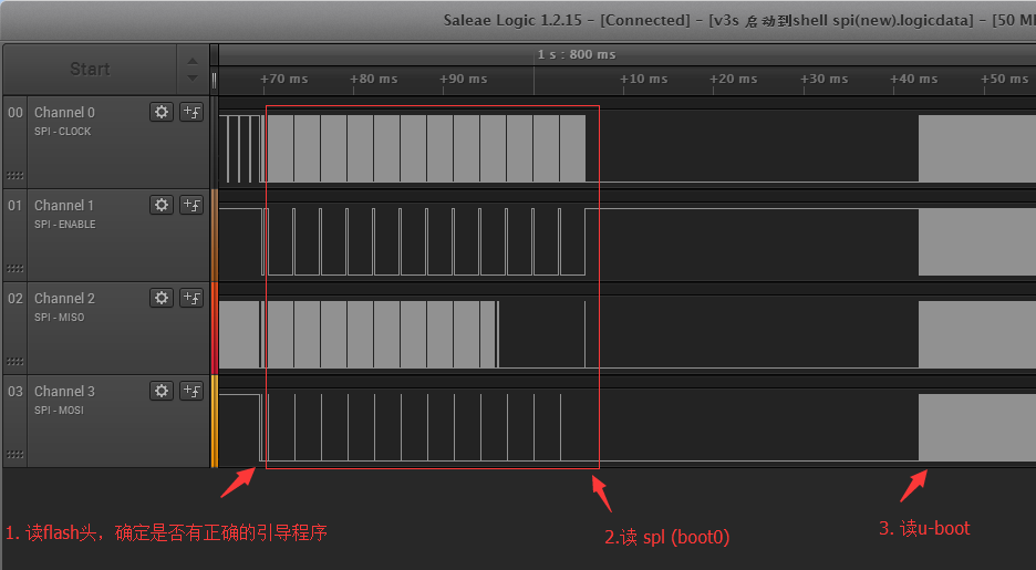

依次加载spl, u-boot:

BROM的责任就是依次寻找合法的引导程序, TF -> SPI NOR -> SPI NAND -> BROM USB
找到之后就加载到内部 32K SRAM
然后把PC指针指向 SRAM
因为iram大小的限制,所以需要多级跳转
如果足够大,就跟单片机一样了,直接跑了
SRAM的造价应该是很昂贵的
速度也最快
IRAM里面可以放向量表,这样也会比DDR 更快一些

BROM是固化在芯片内部的, boot0 是 处于spi flash/TF卡/eMMC 最前面的程序,一般用来初始化必要的硬件如DRAM等。
ifree64 wrote:
晕哥,uboot-sunxi-with-spl这个文件是不是包含两部分内容,文件前面32k是spl后面是uboot?
对,前面32k就是传说中的boot0,
全志的SDK里面都叫boot0, 全志的SDK里面boot0是不开源的。
