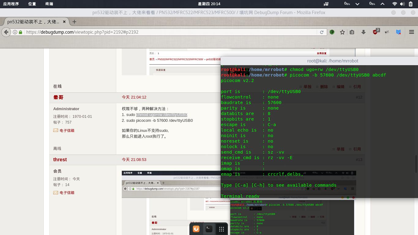

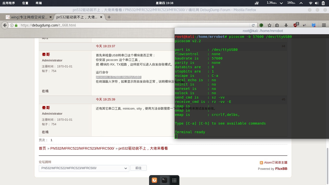

#4 2017-12-28 19:23:37
Re: pn532驱动装不上,大佬来看看
首先来检查USB转串口这个模块是否正常:
你安装 picocom 这个串口工具,
把 模块的 RX, TX短路,这样就可以进入自发自收模式。
运行命令
picocom -b 57600 /dev/ttyUSB0
在终端敲入字符,如果显示则自发自收正常,说明模块没有问题。
#5 2017-12-28 19:25:39
还有其它串口工具, minicom, stty,使用方法谷歌搜索一下,也可以用来测试自发自收。

#8 2017-12-28 19:46:04
这是正常的, 然后你用键盘输入, 看能否显示?

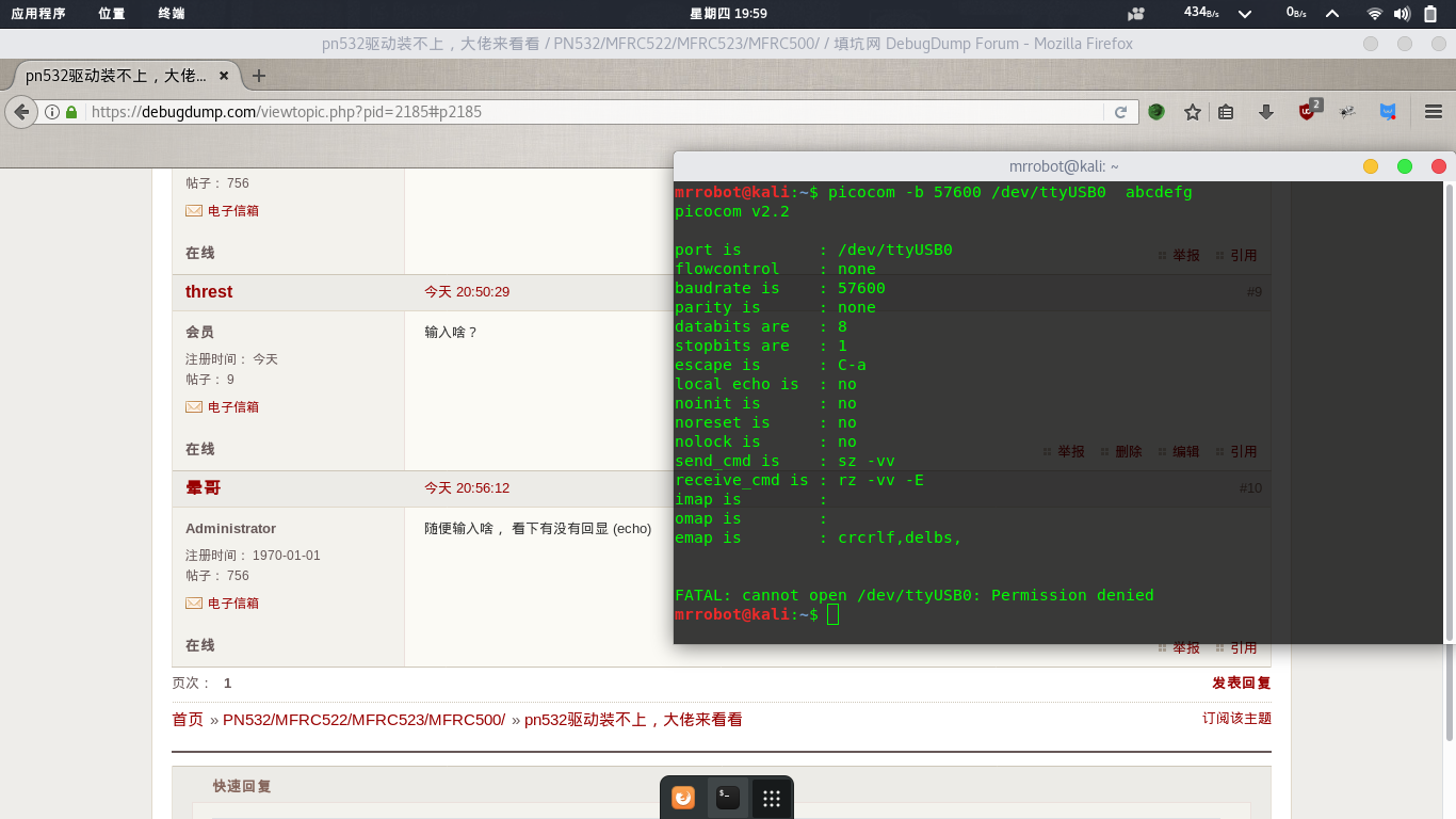

楼主 #11 2017-12-28 20:01:33
threst
注册时间: 2017-12-28
积分: 18

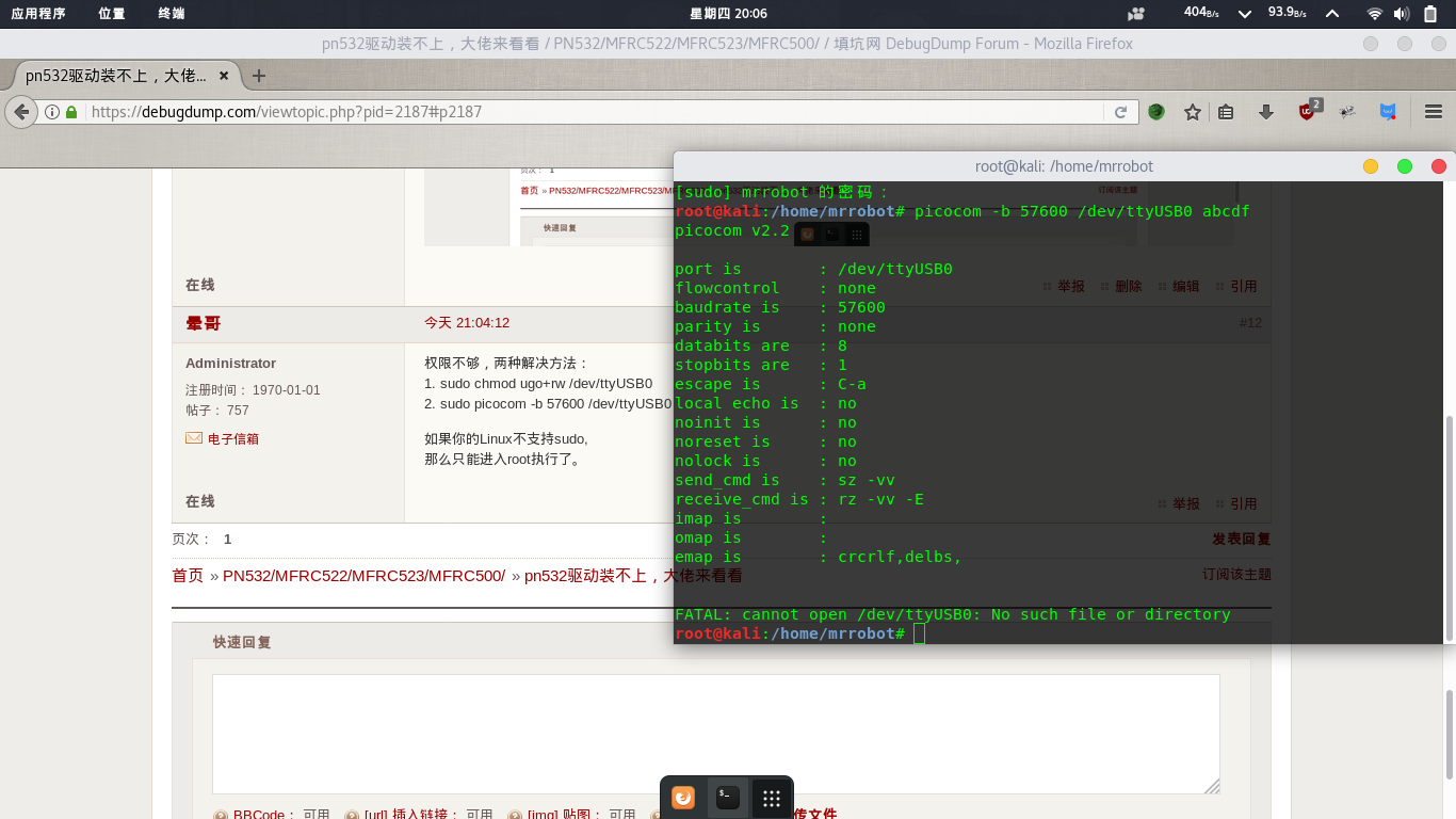

#12 2017-12-28 20:04:12
权限不够,两种解决方法:
  1. sudo chmod ugo+rw /dev/ttyUSB0
  2. sudo picocom -b 57600 /dev/ttyUSB0
如果你的Linux不支持sudo,
那么只能进入root执行了。

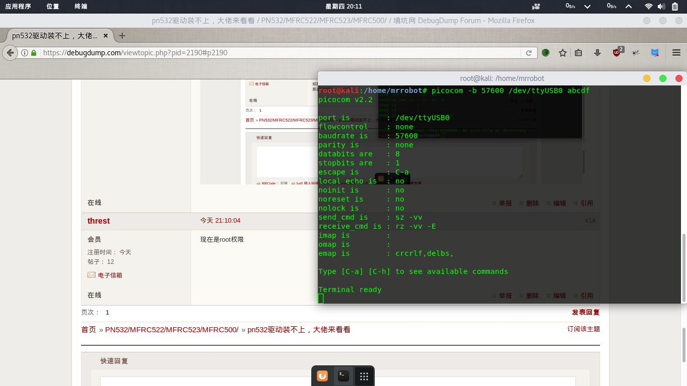

楼主 #14 2017-12-28 20:10:04
threst
注册时间: 2017-12-28
积分: 18
现在是root权限
楼主 #15 2017-12-28 20:12:47
threst
注册时间: 2017-12-28
积分: 18
刚才没插usb
楼主 #16 2017-12-28 20:13:49
threst
注册时间: 2017-12-28
积分: 18
现在才是

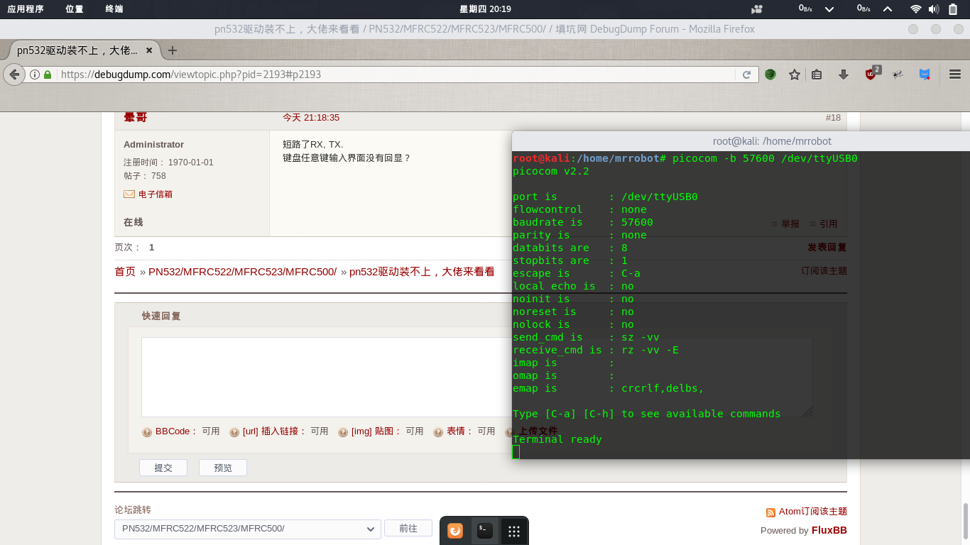

#18 2017-12-28 20:18:35
短路了RX, TX.
键盘任意键输入界面没有回显?
楼主 #19 2017-12-28 20:21:37
threst
注册时间: 2017-12-28
积分: 18
输入字符没有回显,只能关闭窗口才能停止
