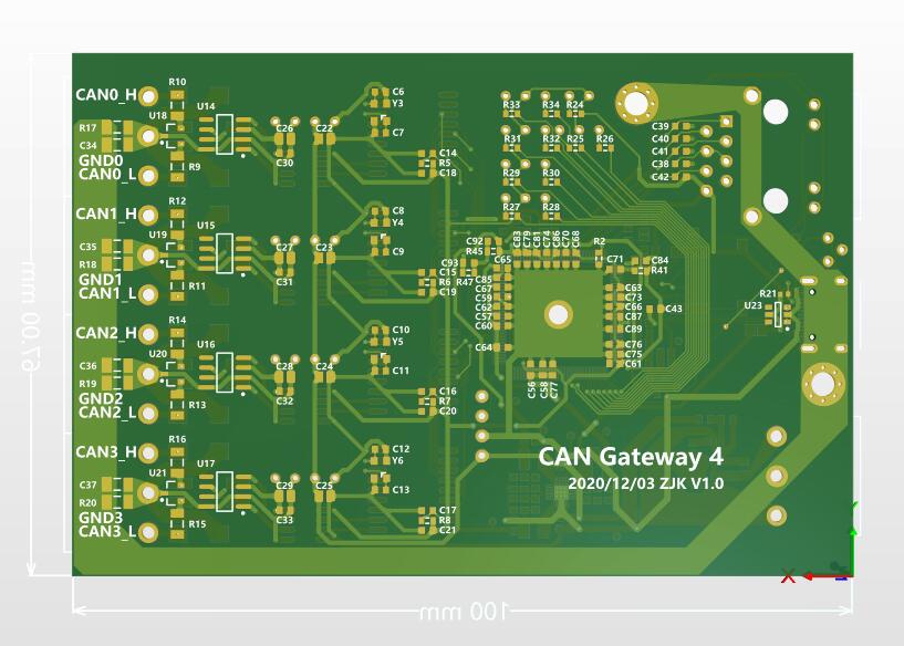

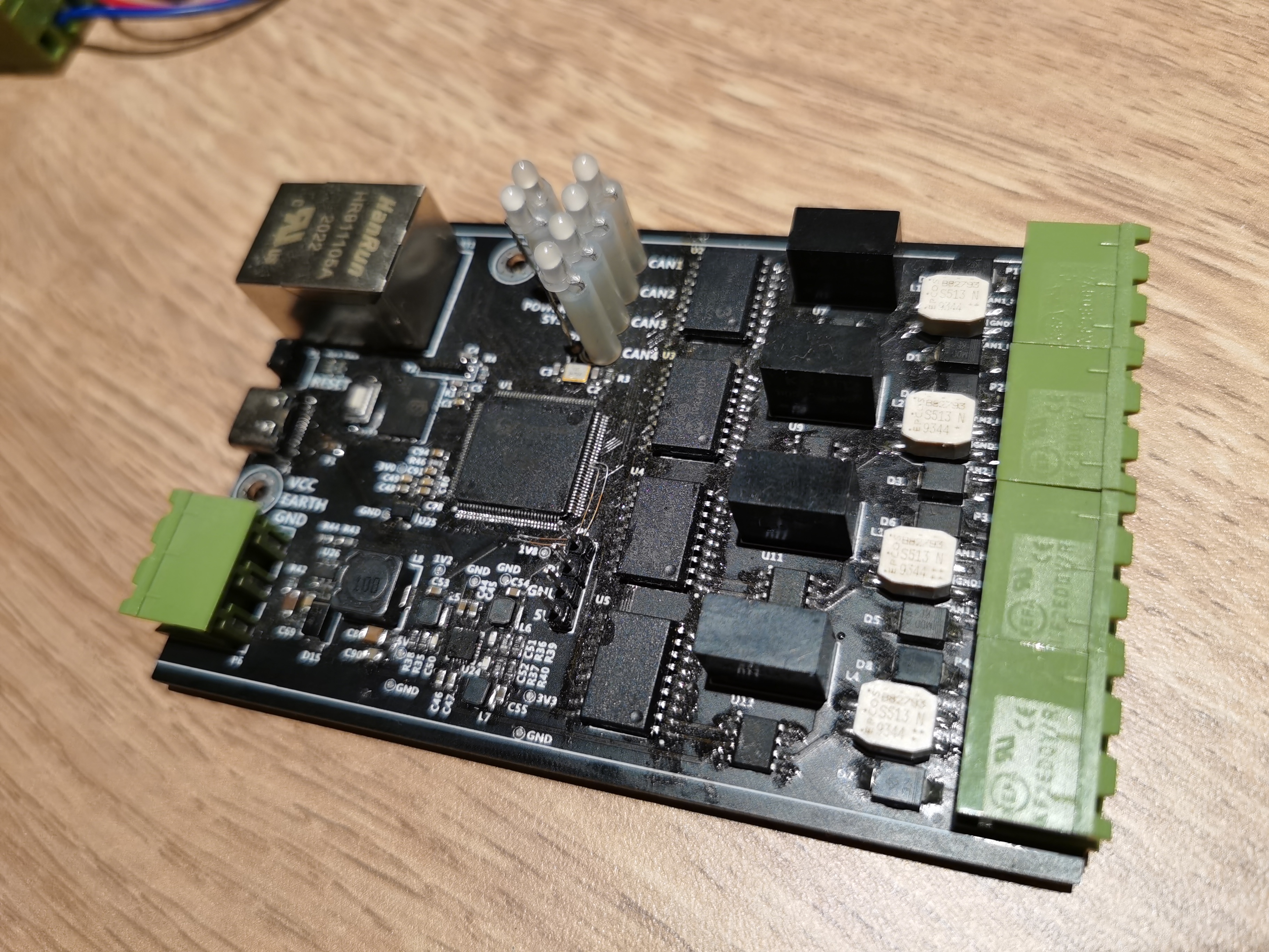

为智能家居准备的CAN网关,现硬件和配套的openwrt已完成,软件正在编写中······

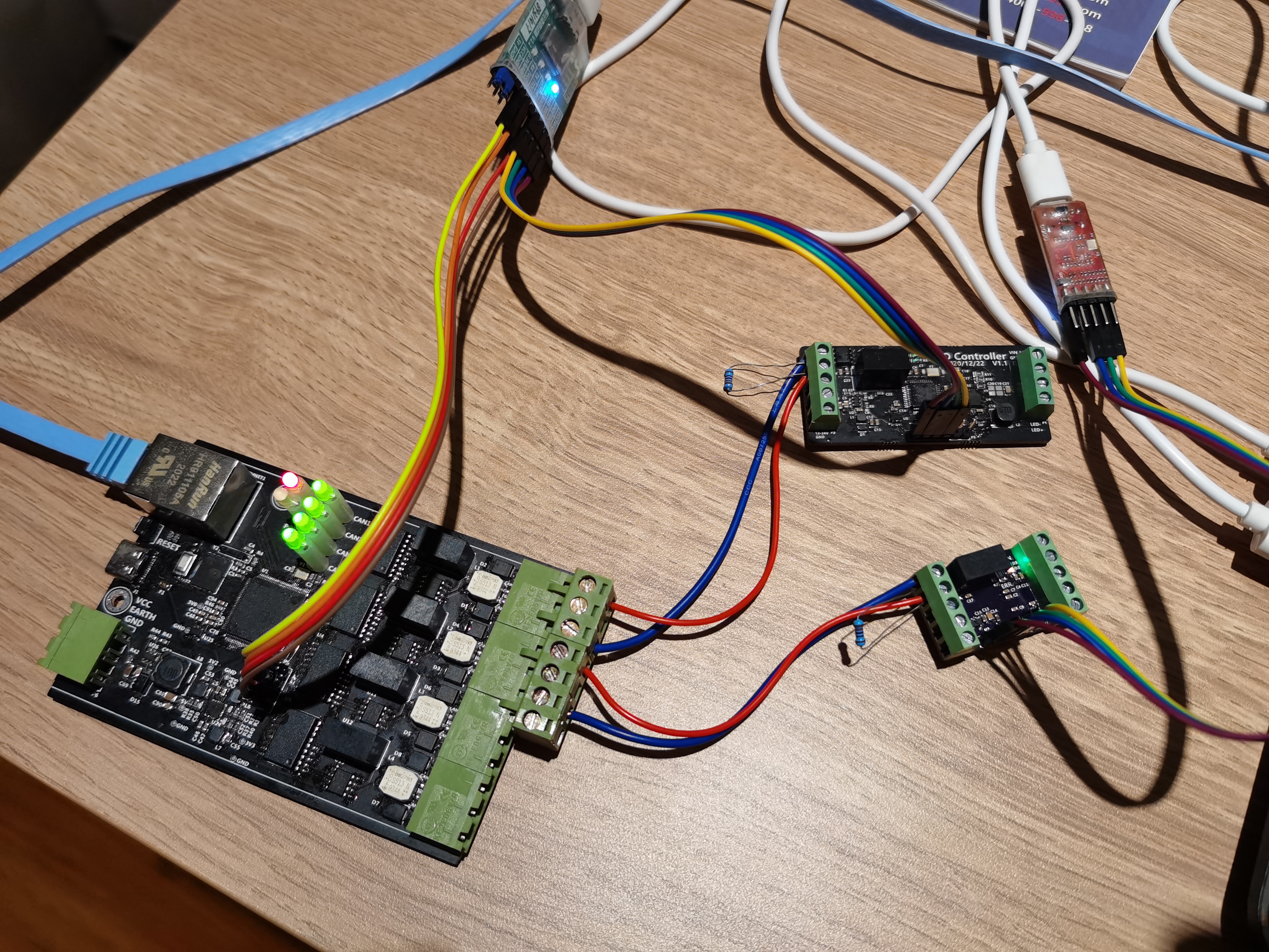

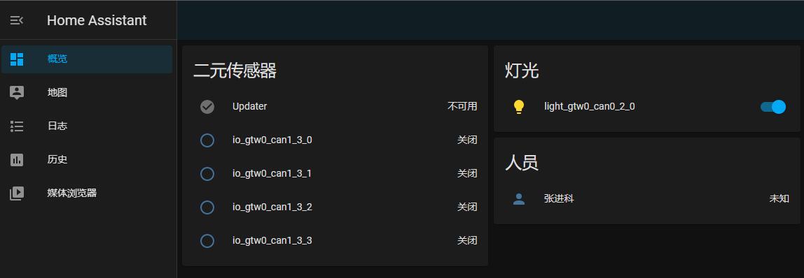

连接了一个LED控制器和一个输入模块:
通过MQTT接入homeassistant,支持自动发现:
配套外壳,但需要自己开孔:

PCB文件:can_gateway_4_hardwave_20210804-2356.7z
PDF: can_gateway_4.pdf

Re: 开源智能家居V3s CAN转以太网网关,附openwrt19.07.7

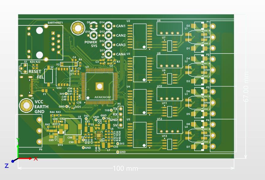

请教,U2,U3,U4,U5是什么?黑色放块是电源模块?can部分没看懂...

小果果 wrote:
智能家居用can嘛?

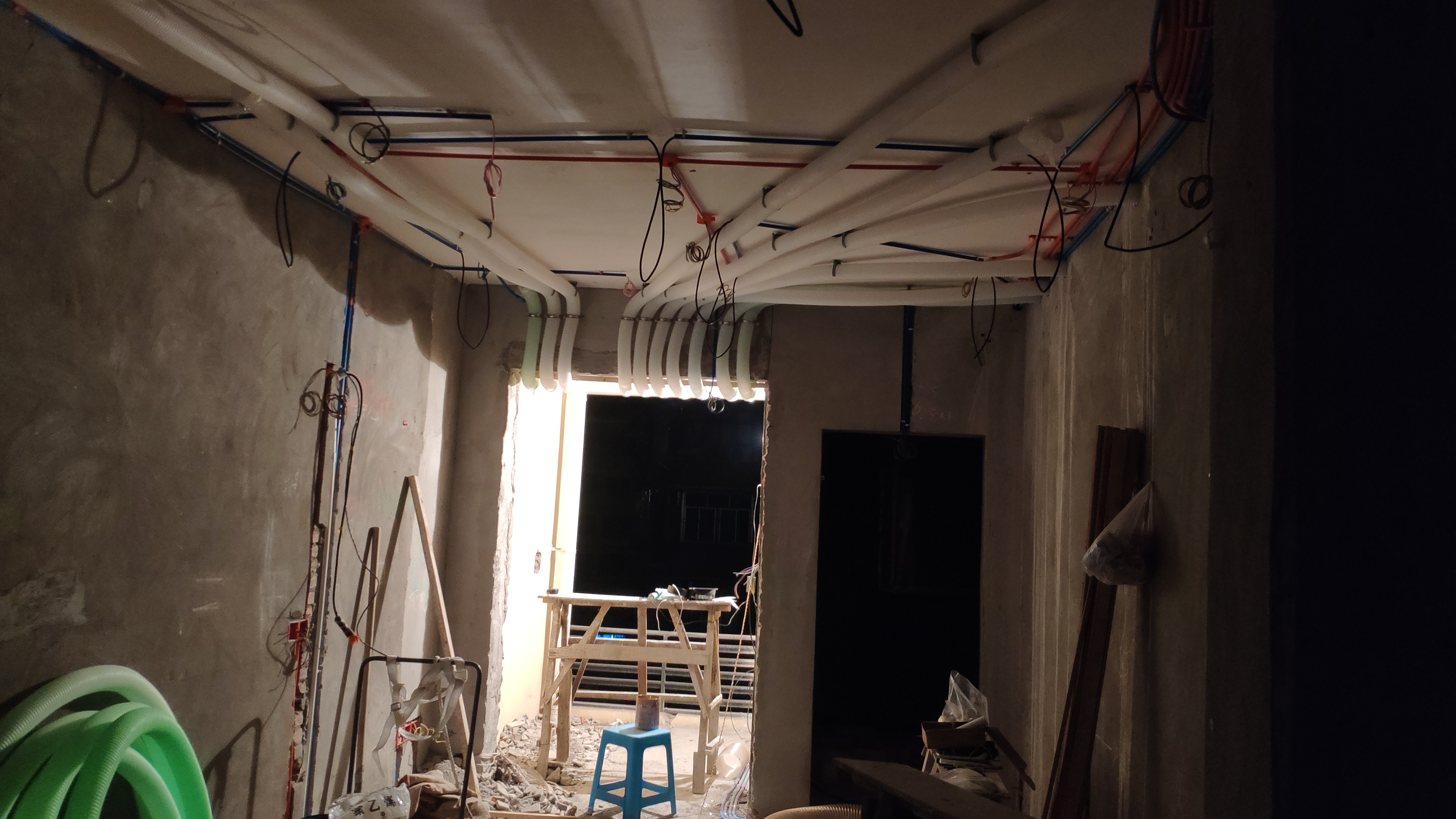

是的,为了达到更快的响应速。每路灯和开关都留了4芯线,顶上蓝色管子就是:
U2~U5是MCP2515,SPI转CAN芯片,黑色方块是隔离电源,如果不做隔离,通信距离长了之后,地电位会有偏差,可能导致通讯失败。
TJA1042右边的都是防护用的器件,家用不要其实问题也不大。
那么,再请教下,U7,U9,U11,U13又是什么呢?光耦?磁耦?光耦没有一个芯片实现收发的吧?

不是写了TJA1042嘛
ADUM1201ARZ,磁耦,一收一发

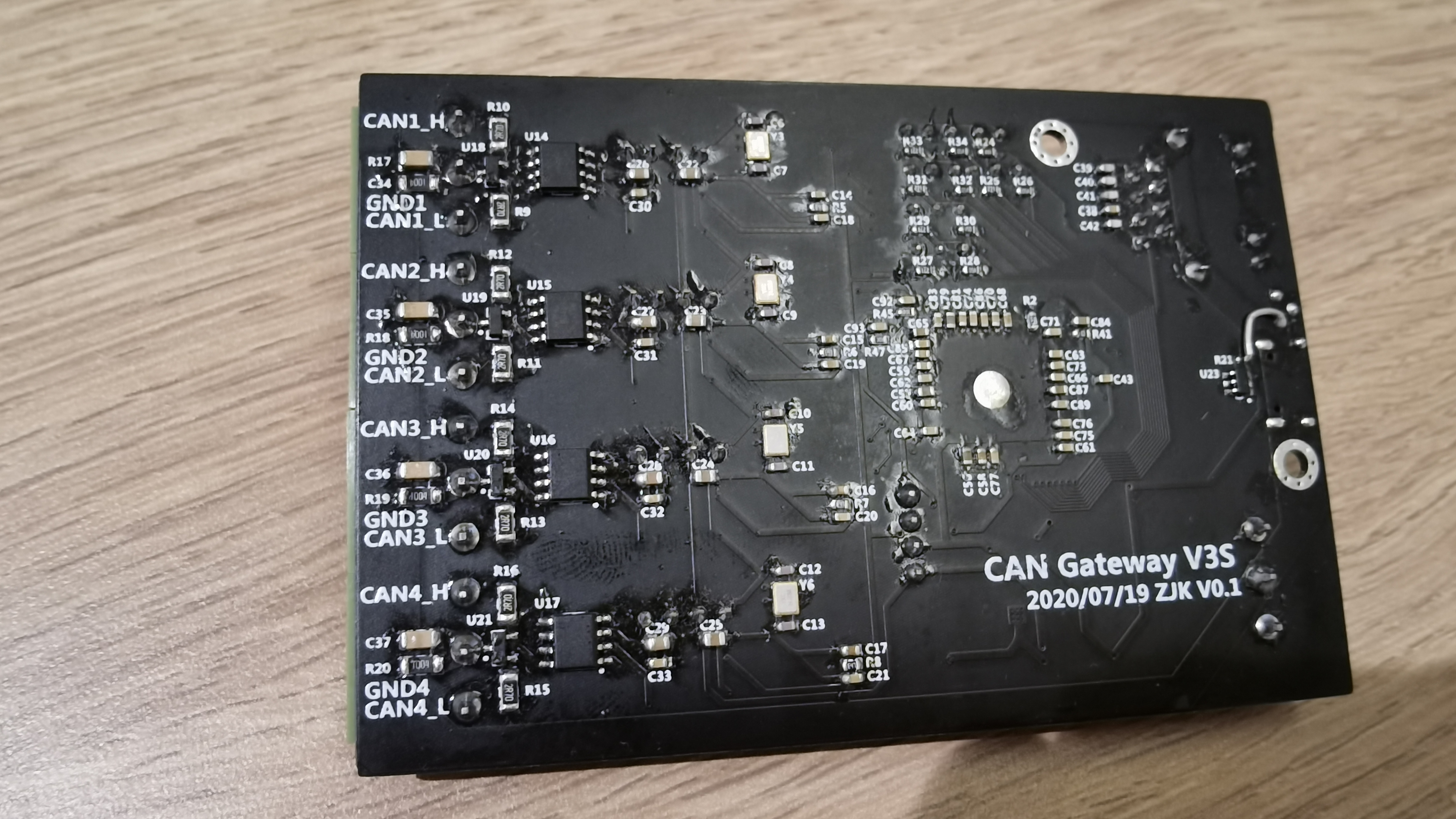

这是几层板?
再提下小意见:
1: 4颗小晶振 改用一颗 有源 晶振,输出给can芯片,要省事些
2: 板上再加个RTC更好。

wxws wrote:
这是几层板?
再提下小意见:
2: 板上再加个RTC更好。
感谢建议,现在这个是2层的;平时主要做软件,硬件不太熟悉,4个MCP2515间隔较远,担心用一颗晶振出问题;V3s内部有RTC,有需求的话,可以加个纽扣电池上去。
