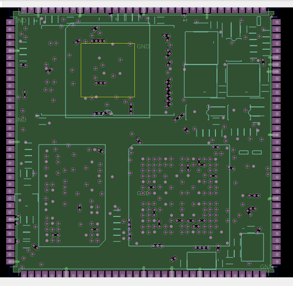

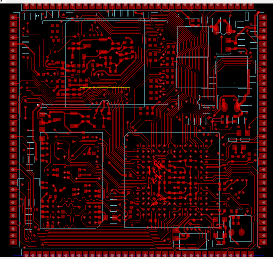

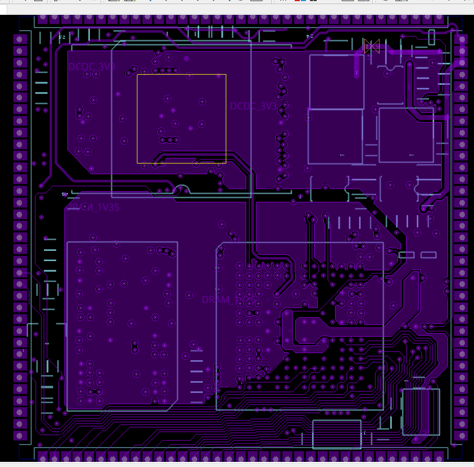

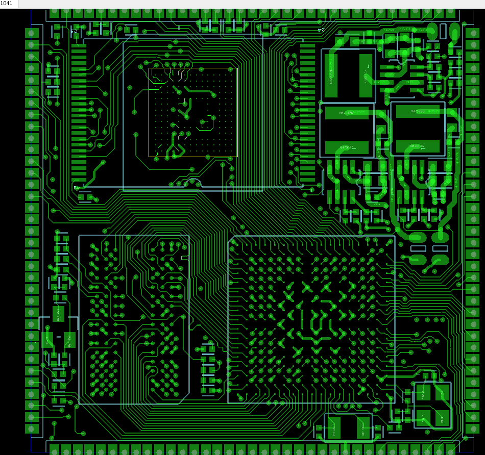

DDR线只连通不走等长可以吗?
尝试画个imx6ul核心板,布完线后发现没有空间绕等长了,也不会绕...
如果就这样发出去做板能跑起来吗?
有空闲的朋友帮修改下吗?画不下去了。
v104.zip

楼主 #4 2021-09-22 16:34:11
已发帖子: 1,438
积分: 1387.5
Re: DDR线只连通不走等长可以吗?
只在顶层和地层走ddr线的话,太密了,没什么空间拉蛇形线了...
请教,4层板,BGA,DDR,要走等长线的话,主控和DDR之间留多大距离合适呢?

可以仿照官方的4层板布局来,你这空间的确小,或者弄成6层就好多了,allegr画等长还是挺好用的。如果你不怕折腾不怕费钱,可以稍微调整下,把握关键部分,用4层做一版,回来在高低温环境跑官方的匹配程序,看看到底速度能到多少,说不定满足你的要求。

这么画阻抗几乎没法搞,如果真是想做产品,要6层。
层压结构也要定制一下,你这顶层看起来是4mil,第一层pp要用2116

结果出来了,只做等长,没有阻抗,最高跑530多兆。

我也做了这个MPU的4层板,做了等长和差分阻抗,没要求单端,结果一样的配置,3块板分别跑到452,552,576三个频率,很奇怪。然后找了另外同芯片的两种板子,一个6层等长做的好点,能跑到550左右,另外一个8层等长不那么好的,能跑到470左右。
