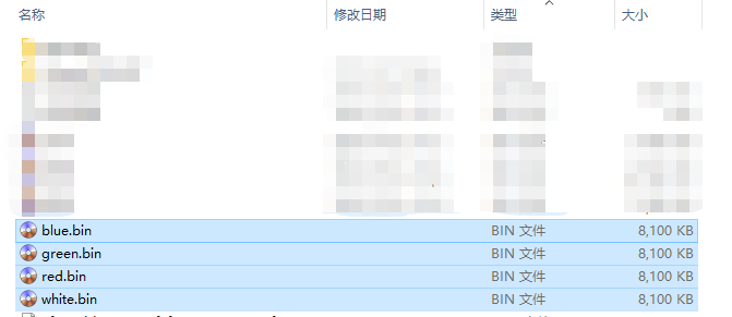

红绿蓝三色文件白色文件: nezha_d1_fb_test_rgb_white.7z
里面有四个文件:
red.bin
green.bin
blue.bin
white.bin
测试方法:
cat red.bin > /dev/fb0
这样, 你的 hdmi 显示器就显示对应的纯颜色了。

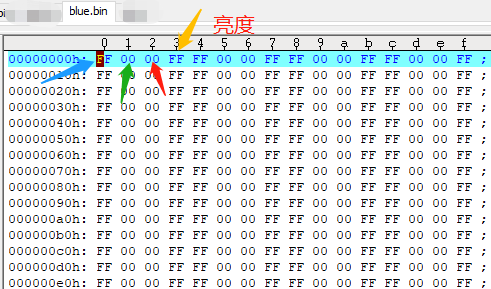

颜色排布结构

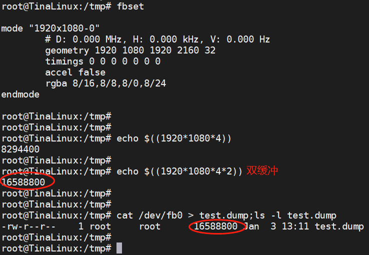

root@TinaLinux:/tmp#
root@TinaLinux:/tmp# fbset
mode "1920x1080-0"
        # D: 0.000 MHz, H: 0.000 kHz, V: 0.000 Hz
        geometry 1920 1080 1920 2160 32
        timings 0 0 0 0 0 0 0
        accel false
        rgba 8/16,8/8,8/0,8/24
endmode
root@TinaLinux:/tmp# echo $((1920*1080*4))
8294400
root@TinaLinux:/tmp# echo $((1920*1080*4*2))
16588800
root@TinaLinux:/tmp# cat /dev/fb0 > test.dump;ls -l test.dump
-rw-r--r--    1 root     root      16588800 Jan  3 13:11 test.dump
