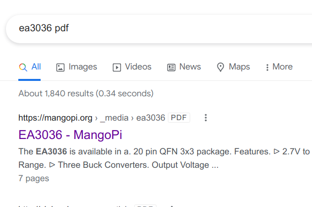

使用 Google 搜索 EA3036,结果如图:
第一个 datasheet 是 mangopi.org 上的 pdf 文件:https://mangopi.org/_media/zh/ea3036.pdf

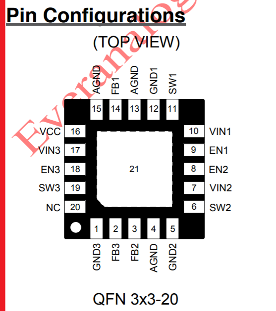

mongopi 这个文件右下角的版本号为 0.1,年份是 2014,应该是一个芯片预览版的 datasheet(更新:目前已经修正!)。里面给出的引脚定义如下图:

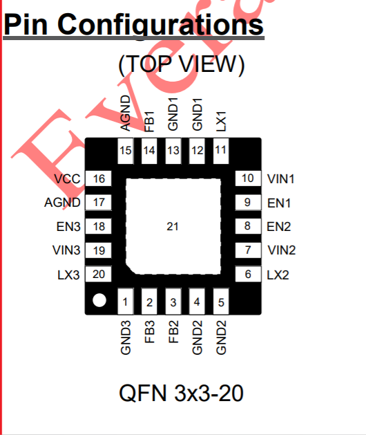

然后打开 lcsc 搜索 EA3036,pdf 文件地址是 https://atta.szlcsc.com/upload/public/pdf/source/20170522/1495423585182.pdf
lcsc 文件的版本号是 1.1,年份是 2015,应该是正式版芯片。其中给出的引脚定义如图:
注意这两个图的区别,左侧引脚定义不一样。经过实际上板测试,买到的 EA3036 都是按照第二种引脚排布的。
我朋友第一版 PCB 按照第一个 ver0.1 的 datasheet 画出,第三路完全无法产生电压,导致板子报废,损失几百块钱。因此大家在画 EA3036 时一定要找到正确的 datasheet,不要被坑了!

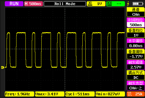

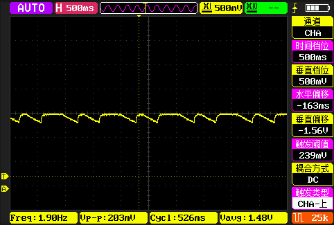

这个几个输出是方波还是直流啊,稳定吗?我测试了几个的怎么输出都是这样,1.5v不太稳定,3.3v是个方波。
