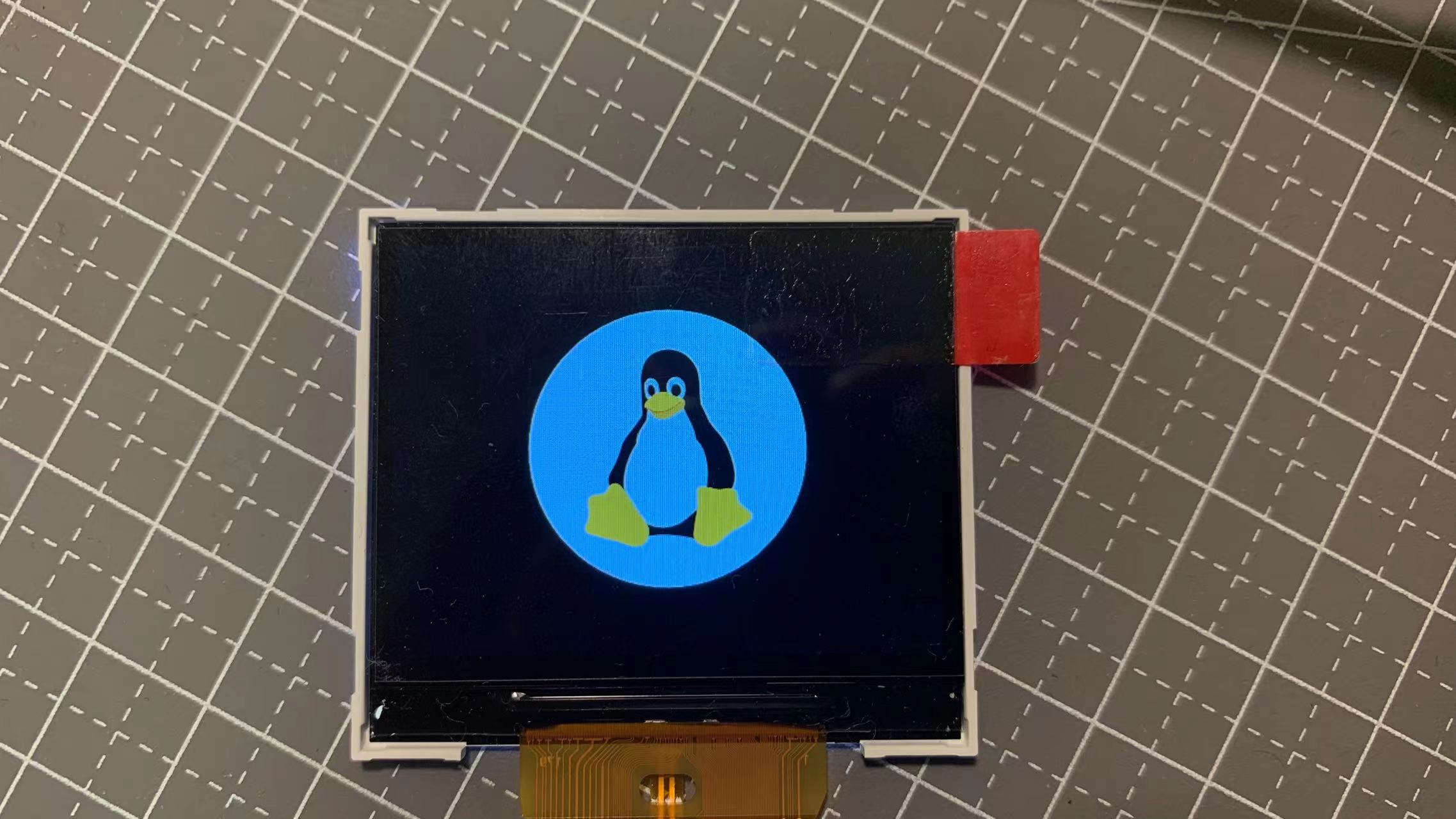

前情回顾
三个月之前有调试过一块MIPI接口的小屏幕,最近又买了一款新的MIPI接口的屏幕,本以为会像上次一样顺顺利利的,结果....
废话不多说,这次买的屏幕长这样:
01
基本参数:
02
是2通道的MIPI接口,驱动IC是ST7701s,2寸,分辨率480*360。
管脚:

现在有个疑问是下面的这几个参数,手册中只给了几个范围:
06
然后卖家给的初始化代码开头的几行注释,跟代码中实际设置的貌似也不一致....
卖家给的:
VFP=VBP=6=VS=6
HFP=HBP=6=HS=220
pll_clock=155;
初始化代码计算的:
{0xFF, 5, {0x77, 0x01, 0x00, 0x00, 0x10}},
{0xC0, 2, {0x2C, 0x00}},  // SCNL = (0x2c + 1) * 8 = 360
{0xC1, 2, {0x08, 0x02}},  // VFB=0x08  VBF=0x02
{0xC2, 2, {0x37, 0x05}},  // PCLK= 512 + (0x05 * 16) = 592
HFP和HBP没看到有相关的命令设置...
现在的主要问题是下面这几个参数,我尝试了用各种方式计算,貌似都不对,
lcd_hbp             = <>;
lcd_ht              = <>;
lcd_hspw            = <>;
lcd_vbp             = <>;
lcd_vt              = <>;
lcd_vspw            = <>;
lcd_dsi_if          = <0>;
lcd_dsi_lane        = <2>;
有大佬帮忙看一下吗😁 (我这里有两个屏幕和两个转接板,有想调的,可以联系我😀 )

结贴!!!
找到问题了,是供应商给的规格书有问题,IM1跟IM2两个管脚的电平要反一下!!!!
又趟了一个新坑 roll
