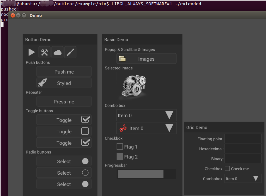

#8 2018-02-18 18:56:17
Re: 【github项目】又发现一个轻量级开源UI nuklear,酷炫界面,支持矢量字体。
柳暗花明又一村,终于找到解决方案了: https://github.com/skeeto/opengl-demo
如果您的GPU不支持OpenGL 3.3并且您使用Mesa 10.0+,则可以使用环境变量强制渲染软件 LIBGL_ALWAYS_SOFTWARE=1。
把环境变量强制加上,终于搞定这个棘手的问题:
yunge@ubuntu:/tmp/nuklear/example/bin$ LIBGL_ALWAYS_SOFTWARE=1 ./extended
piemenu selected: 4
pushed!
piemenu selected: 4
piemenu selected: 4
piemenu selected: 4
有图有真相:

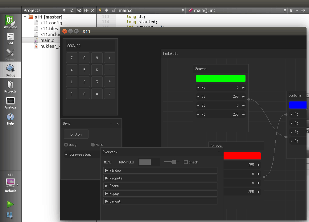

#10 2018-02-19 10:01:33
可以用QtCreator单步调试.

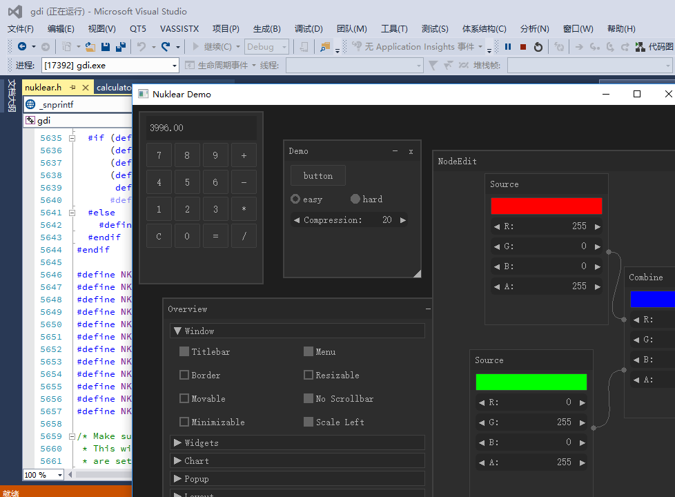

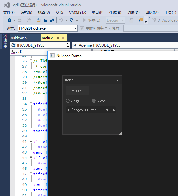

#11 2018-02-20 13:20:02
居然支持VC直接编译运行调试,
VC2010编译会出错, VC2013以上版本是可以的。
#12 2018-02-20 21:12:03
新建VC2013工程, 在main.c 里面把几个demo开关全部开启
#define [ins]INCLUDE_ALL[/ins]
会出现一个一个编译错误:
错误 22 error LNK2019: 无法解析的外部符号 _snprintf,该符号在函数 _calculator 中被引用C:\projects\nuklear\demo\gdi\main.obj gdi
解决方法:
修改calculator.c
snprintf() 改为 ==> _snprintf()

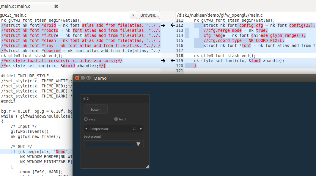

编译glfw3 demo:
glfw_opengl3$ make
rm -f bin/demo
cc main.c -std=c99 -pedantic -O2 -o bin/demo -L/usr/local/lib -lglfw3 -lGL -lm -lGLU -lGLEW
/usr/bin/ld: /usr/local/lib/libglfw3.a(x11_window.c.o): undefined reference to symbol 'XConvertSelection'
//usr/lib/x86_64-linux-gnu/libX11.so.6: error adding symbols: DSO missing from command line
make: *** [demo] Error 1
glfw_opengl3 出现链接错误, 修改方法和5楼一样:
Install
BIN = demo
Flags
CFLAGS += -std=c99 -pedantic -O2
SRC = main.c
OBJ = $(SRC:.c=.o)
ifeq ($(OS),Windows_NT)
BIN := $(BIN).exe
LIBS = -lglfw3 -lopengl32 -lm -lGLU32 -lGLEW32
else
UNAME_S := $(shell uname -s)
GLFW3 := $(shell pkg-config --libs glfw3)
ifeq ($(UNAME_S),Darwin)
LIBS := $(GLFW3) -framework OpenGL -framework Cocoa -framework IOKit -framework CoreVideo -lm -lGLEW -L/usr/local/lib
else
LIBS = $(GLFW3) -lGL -lm -lGLU -lGLEW -lGLEW -lglfw3 -lGL -lX11 -lXi -lXrandr -lXxf86vm -lXinerama -lXcursor -lrt -lm -pthread -ldl
endif
endif
$(BIN):
@mkdir -p bin
rm -f bin/$(BIN) $(OBJS)
$(CC) $(SRC) $(CFLAGS) -o bin/$(BIN) $(LIBS)
运行方法和前面一样
glfw_opengl3$ bin/demo
Error 65543: GLX: Failed to create context: GLXBadFBConfig
demo: /tmp/glfw/src/window.c:539: glfwGetWindowSize: Assertion `window != ((void *)0)' failed.
Aborted (core dumped)
glfw_opengl3$
glfw_opengl3$ LIBGL_ALWAYS_SOFTWARE=1 bin/demo

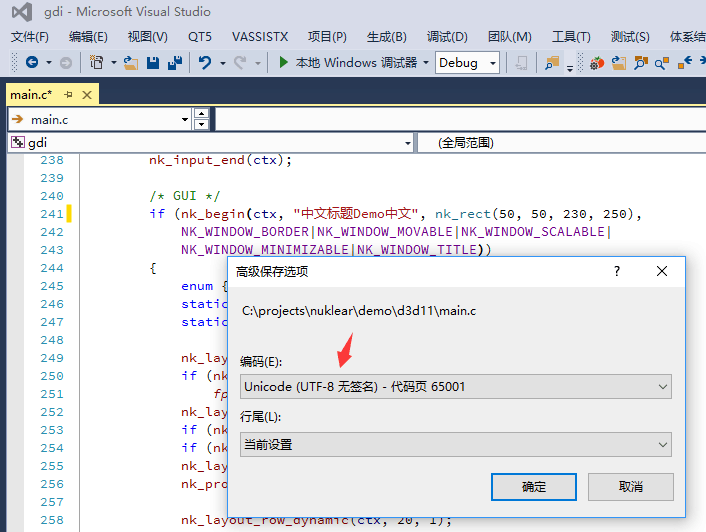

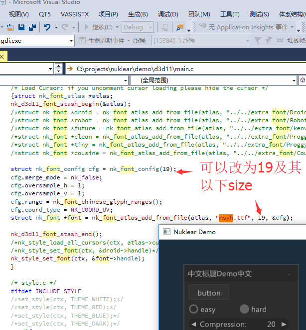

#14 2018-02-21 09:17:36
/* nuklear - 1.32.0 - public domain */
#include <stdio.h>
#include <stdlib.h>
#include <stdint.h>
#include <stdarg.h>
#include <string.h>
#include <math.h>
#include <assert.h>
#include <math.h>
#include <limits.h>
#include <time.h>
#include <GL/glew.h>
#include <GLFW/glfw3.h>

    ctx = nk_glfw3_init(win, NK_GLFW3_INSTALL_CALLBACKS);
    /* Load Fonts: if none of these are loaded a default font will be used  */
    /* Load Cursor: if you uncomment cursor loading please hide the cursor */
    {struct nk_font_atlas *atlas;
    nk_glfw3_font_stash_begin(&atlas);
        struct nk_font_config cfg = nk_font_config(22);
        //cfg.merge_mode = nk_true;
        cfg.range = nk_font_chinese_glyph_ranges();
        //cfg.coord_type = NK_COORD_PIXEL;
        struct nk_font *font = nk_font_atlas_add_from_file(atlas, "../../../extra_font/msyh.ttf", 13, &cfg);
    nk_glfw3_font_stash_end();
    nk_style_set_font(ctx, &font->handle);

        if (nk_begin(ctx, "中文", nk_rect(50, 50, 230, 250),
            NK_WINDOW_BORDER|NK_WINDOW_MOVABLE|NK_WINDOW_SCALABLE|
            NK_WINDOW_MINIMIZABLE|NK_WINDOW_TITLE))
            enum {EASY, HARD};
            static int op = EASY;
            static int property = 20;
            nk_layout_row_static(ctx, 30, 80, 1);
            if (nk_button_label(ctx, "button"))
                fprintf(stdout, "button pressed\n");
            nk_layout_row_dynamic(ctx, 30, 2);
            if (nk_option_label(ctx, "easy", op == EASY)) op = EASY;
            if (nk_option_label(ctx, "hard", op == HARD)) op = HARD;
            nk_layout_row_dynamic(ctx, 25, 1);
            nk_property_int(ctx, "Compression:", 0, &property, 100, 10, 1);
            nk_layout_row_dynamic(ctx, 20, 1);
            nk_label(ctx, "background:", NK_TEXT_LEFT);
            if (nk_combo_begin_color(ctx, nk_rgb_cf(bg), nk_vec2(nk_widget_width(ctx),400))) {
                nk_layout_row_dynamic(ctx, 120, 1);
                bg = nk_color_picker(ctx, bg, NK_RGBA);
                bg.r = nk_propertyf(ctx, "#R:", 0, bg.r, 1.0f, 0.01f,0.005f);
                bg.g = nk_propertyf(ctx, "#G:", 0, bg.g, 1.0f, 0.01f,0.005f);

修改几行代码,可以显示中文了, 但是用msyh字体只能12, 如果设置其它型号窗口就是黑的, 不知道为什么?

测试了以下d3d11 demo,发现字体 1-19都可以运行正常, 20就不行了
/ GUI /
ctx = nk_d3d11_init(device, WINDOW_WIDTH, WINDOW_HEIGHT, MAX_VERTEX_BUFFER, MAX_INDEX_BUFFER);
/ Load Fonts: if none of these are loaded a default font will be used /
/ Load Cursor: if you uncomment cursor loading please hide the cursor /
nk_d3d11_font_stash_begin(&atlas);
/struct nk_font droid = nk_font_atlas_add_from_file(atlas, "../../extra_font/DroidSans.ttf", 14, 0);*/
/struct nk_font robot = nk_font_atlas_add_from_file(atlas, "../../extra_font/Roboto-Regular.ttf", 14, 0);*/
/struct nk_font future = nk_font_atlas_add_from_file(atlas, "../../extra_font/kenvector_future_thin.ttf", 13, 0);*/
/struct nk_font clean = nk_font_atlas_add_from_file(atlas, "../../extra_font/ProggyClean.ttf", 12, 0);*/
/struct nk_font tiny = nk_font_atlas_add_from_file(atlas, "../../extra_font/ProggyTiny.ttf", 10, 0);*/
/struct nk_font cousine = nk_font_atlas_add_from_file(atlas, "../../extra_font/Cousine-Regular.ttf", 13, 0);*/
struct nk_font_config cfg = nk_font_config(19);
cfg.merge_mode = nk_false;
cfg.oversample_h = 1;
cfg.oversample_v = 1;
cfg.coord_type = NK_COORD_UV;
struct nk_font *font = nk_font_atlas_add_from_file(atlas, "msyh.ttf", 19, &cfg);
nk_d3d11_font_stash_end();
/nk_style_load_all_cursors(ctx, atlas->cursors);/
/nk_style_set_font(ctx, &droid->handle)/;
#18 2018-02-22 06:00:01
奇怪了,30, 35字体都没问题, 40不行。
piemenu selected: 4
pushed!
piemenu selected: 4
piemenu selected: 4
piemenu selected: 4
有图有真相:
/files/members/3/QQ20180218185909.png
补充一下顺序,
安装(ubuntu 16环境):
sudo apt install libglew-dev
sudo apt install libglfw3-dev
(很遗憾,这两部没有碰到任何问题,开心脸.jpeg)
下载https://github.com/vurtun/nuklear.git
进入~/nuklear/example 目录
make
进入 ~/nuklear/example/bin$
~/nuklear/example/bin$ ./extended
demo画面应该就出来了
