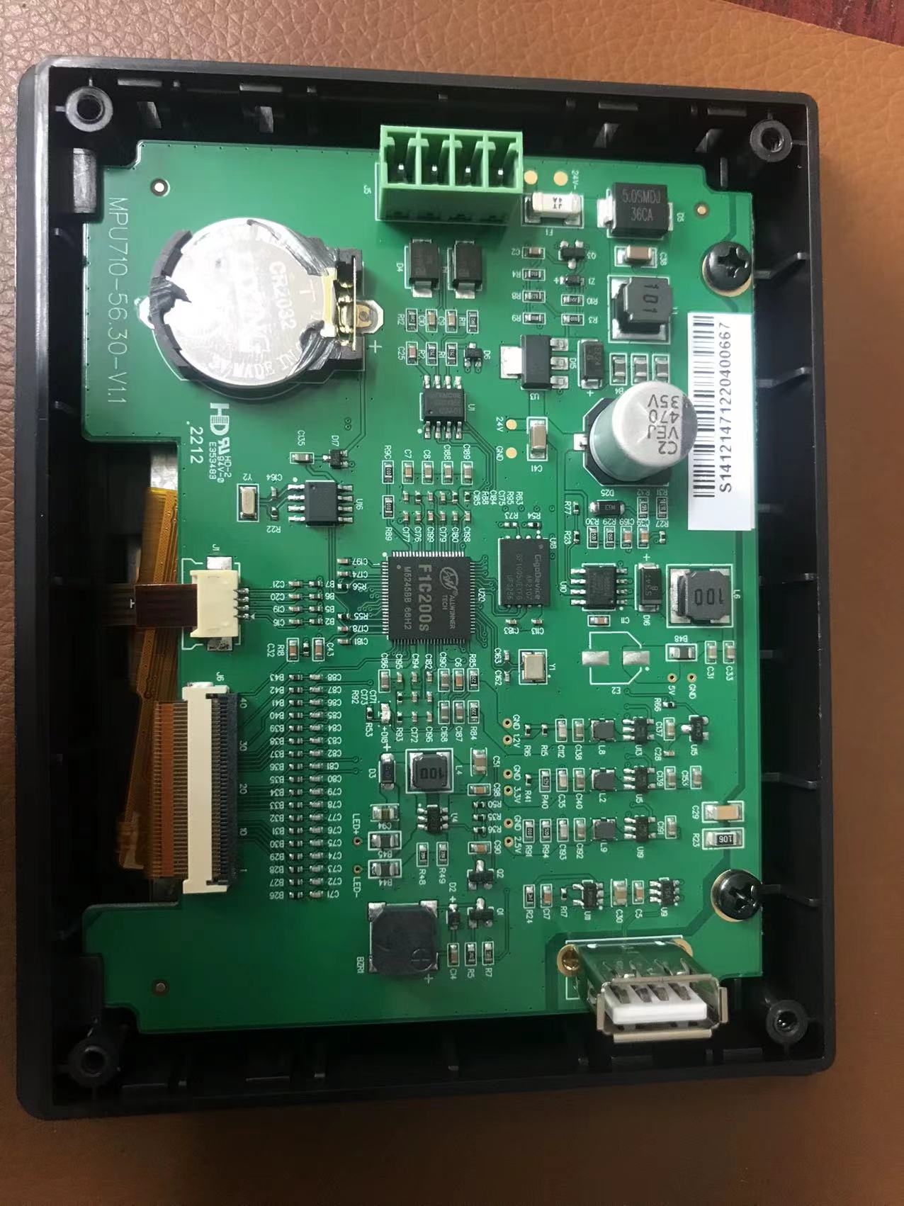

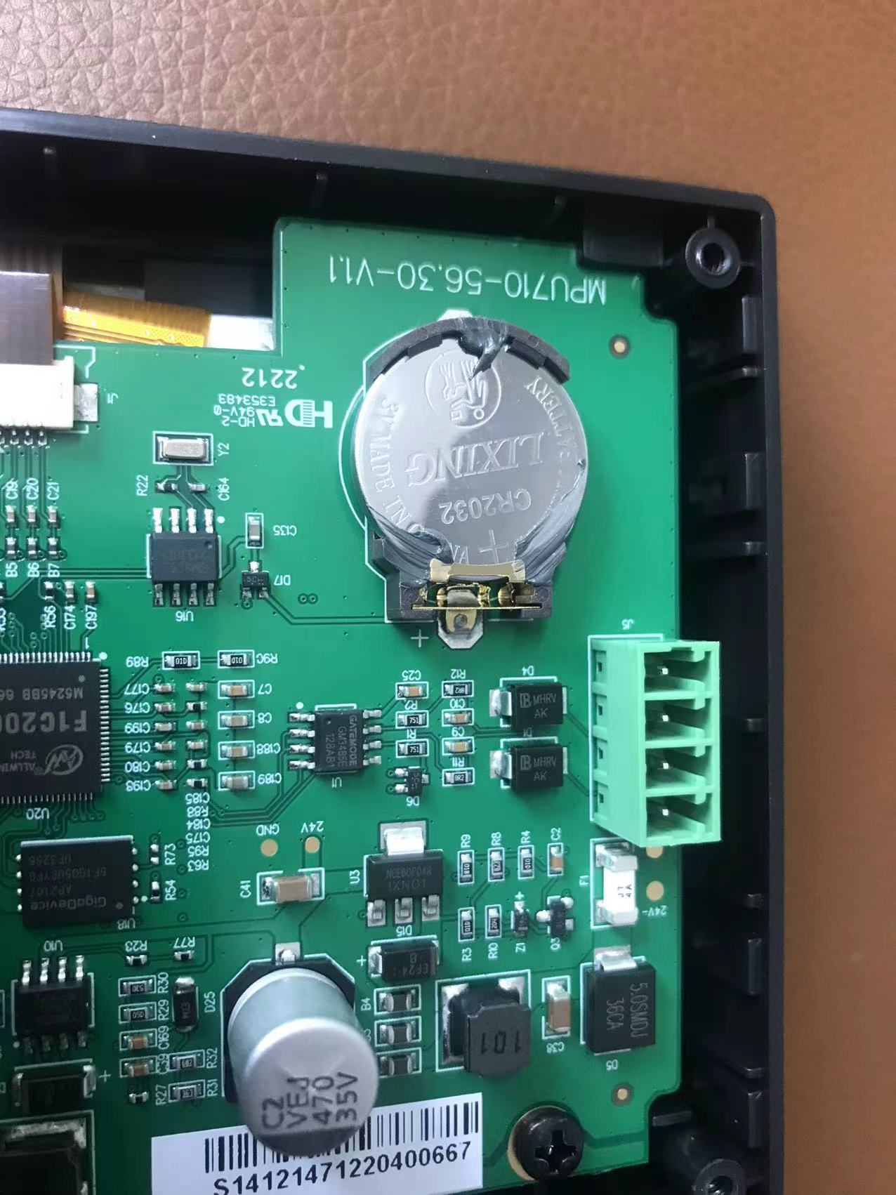

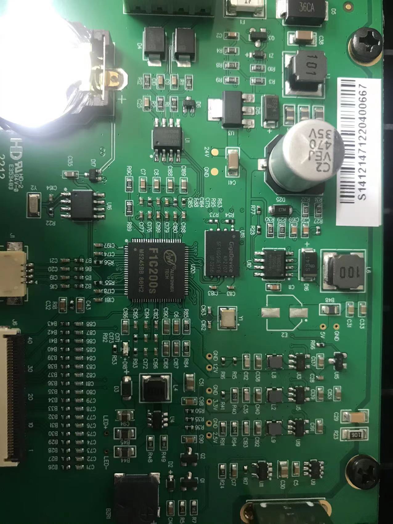

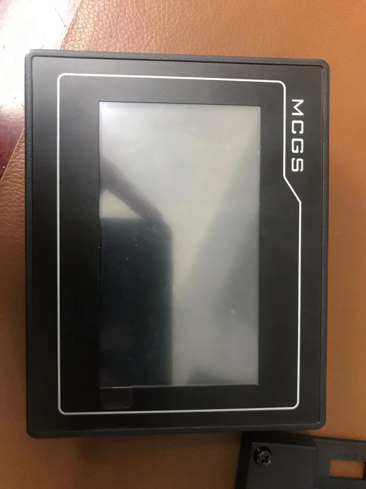

发现一个有意思的东西,4.3寸触摸屏,用的F1C200S

电子相册?

哈哈哈重度对齐强迫症layout

昆仑通泰的组态屏

我记得以前拆昆仑通态的7寸屏是个TI的AM335X。
这个连DB9头也没有?

4.3寸的只有一路485接口

型号是TPC4013Ef,我这里两个版本的组态软件都还没看见这个型号。
他们以前的组态软件是MCGS,现在是McgsPro,不过我这里的3.3.2.5166版本还没有见过这个屏型号。
是否有支持这个屏的组态软件?

撇开主控, 东西的工艺不错
