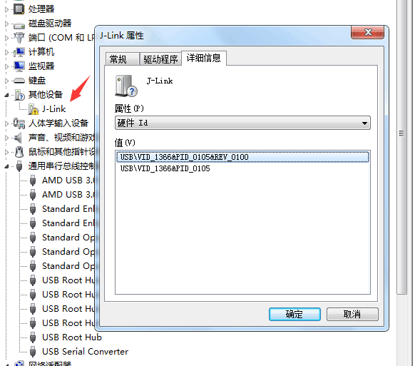

新买一个JLINK V9, 居然驱动不能识别, 看了一下设备Id,懵圈了...
1366 0105

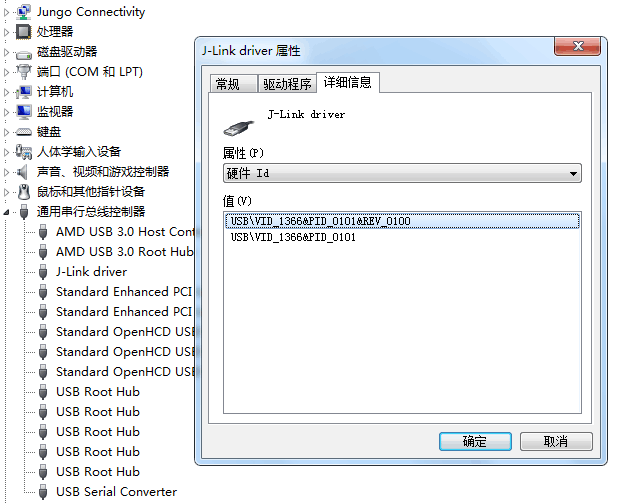

这个是正常的JLINK V9
1366 0101

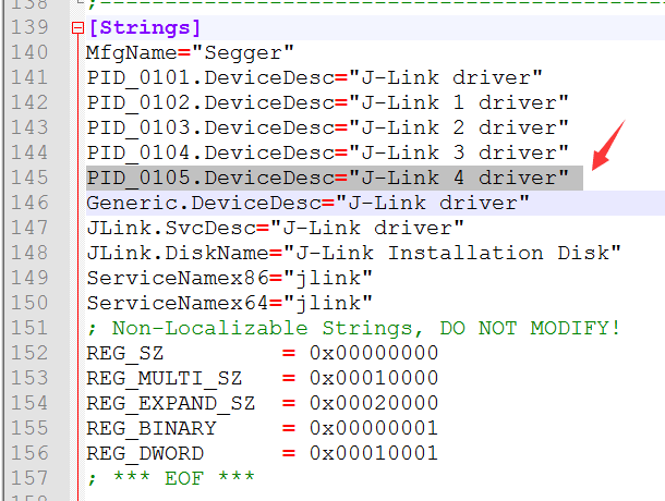

硬件肯定没有问题,
那么是软件问题了,
找到安装目录
修改 C:\Program Files (x86)\SEGGER\JLink_V623a\USBDriver\x64\JLink.inf
插入
PID_0105.DeviceDesc="J-Link 4 driver"
看下疗效如何.

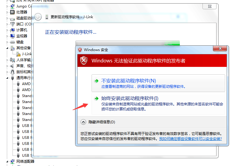

再次插入JLINK V9, 点重新安装驱动,选择 C:\Program Files (x86)\SEGGER\JLink_V623a\USBDriver\ 目录,下一步,按图上操作,成功!

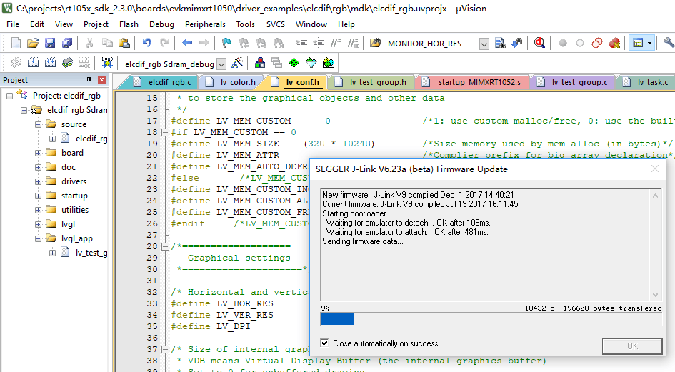

楼主 #7 2018-03-19 21:44:27
已发帖子: 9,513
Re: 新买一个JLINK V9, 居然驱动不能识别, 看了一下设备Id,懵圈了...
奇怪奇怪, 换一台电脑, 居然可以了, 什么都不用改, 也不用刷新固件
而且还能自动更新固件.
实在无语了, 耽误一个多小时。
