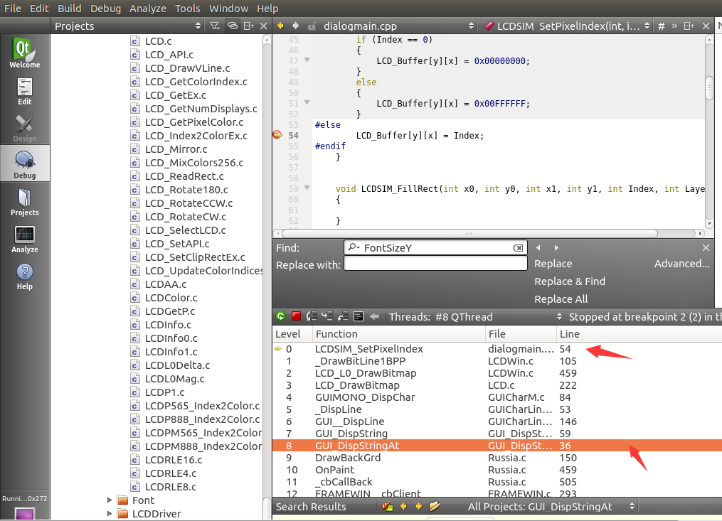

显示 字体的函数有问题,有没有办法 void GUI_DispStringAt(const char * s, int x, int y) 调动了哪些底层函数?
#22 2018-03-28 15:57:55
已发帖子: 9,513
Re: 求指点,LPC1765芯片中移植emWin库
我刚刚跟踪了,
这个函数跟踪不进去,
包括
GUI_DispStringAt
GUI_SetColor
GUI_SetFont
都跟踪不进去。
可以确定他没有调用打点函数,
估计在内部处理了。
你还是用他别的demo程序吧,看是不是应用层代码问题?
#23 2018-03-28 16:11:07
已发帖子: 9,513
跟踪了 ucgui 3.98的代码,GUI_DispStringAt有调用 打点函数.
估计是emwin用QtCreator调试器跟踪不进去.
