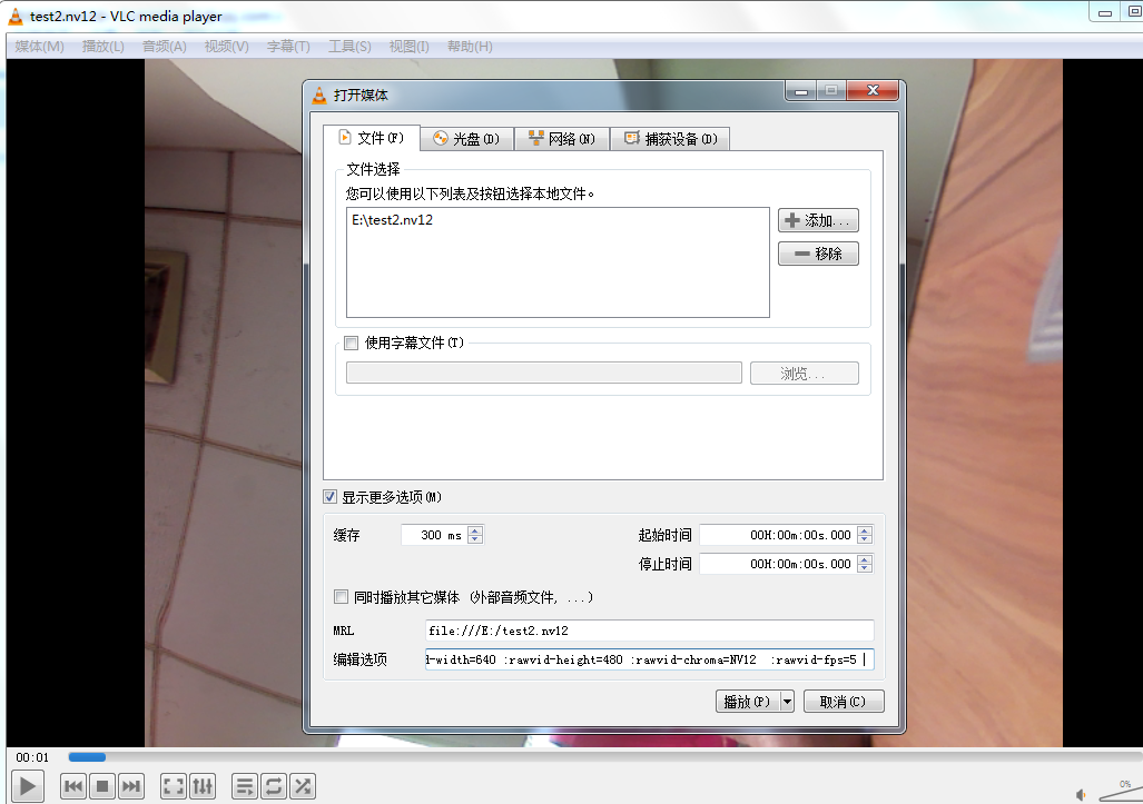

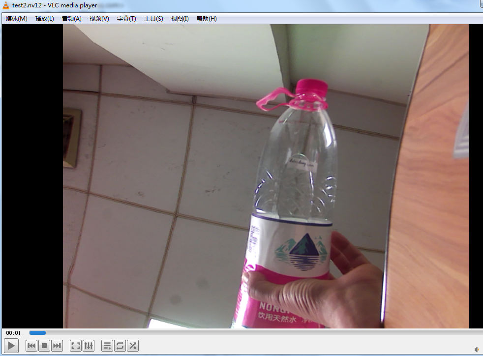

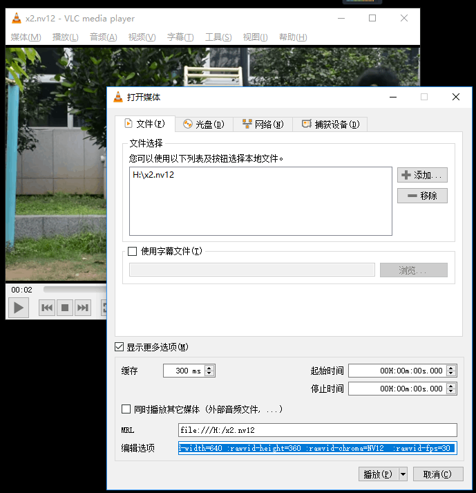

3.使用vlc打开nv12文件:
点击 【文件】 -> 【打开多个文件】-> 【添加】第二步生成的demo.nv12 文件
编辑选项填写好格式即可播放。
:demux=rawvideo :rawvid-width=640 :rawvid-height=480 :rawvid-chroma=NV12 :rawvid-fps=5

NV12录像文件下载: nv12_data.7z

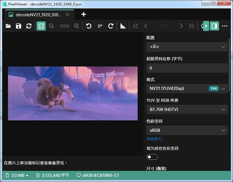

https://rawpixels.net/ (貌似要科学上网)
这个好, 现学现用:
D1 哪吒解码视频文件测试
https://bbs.aw-ol.com/topic/1078/share/2
