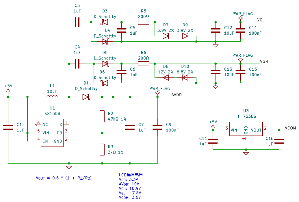

有无国产TFT LCD偏置电源芯片?
7寸左右大小以上的TFT LCD屏都要外部提供几个偏置电源,粗放点的驱动方式是类似下图从DC-DC开关电路中通过稳压二极管实现偏置电压。
而精细点的方式是用专门的LCD偏置电源芯片,但我找了一圈发现只有TI有这类芯片(TPS65150之类)。
有无国产TFT LCD偏置电源芯片?

david wrote:
LP3102可以吗
这个料的输出电压范围有点小,且只支持VGH和VGL,没有AVDD有VCOM输出。
