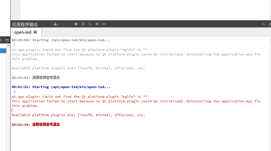

QT远程调试报错Could not find the Qt platform plugin "eglfs" in ""
通过ssh远程执行我编译好测试程序,会报错:Could not find the Qt platform plugin "eglfs" in ""
在论坛找了一下,运行时加上 -platform linuxfb ,通过命令行执行解决了
当我想通过Qt远程调试时,又开始报这个错误了,求大佬指点一下,多谢!!!

同问,也遇到过,尤其是arm板移植qt时。

已经解决了,参考下面的帖子,完美解决:
https://whycan.com/t_3946.html
