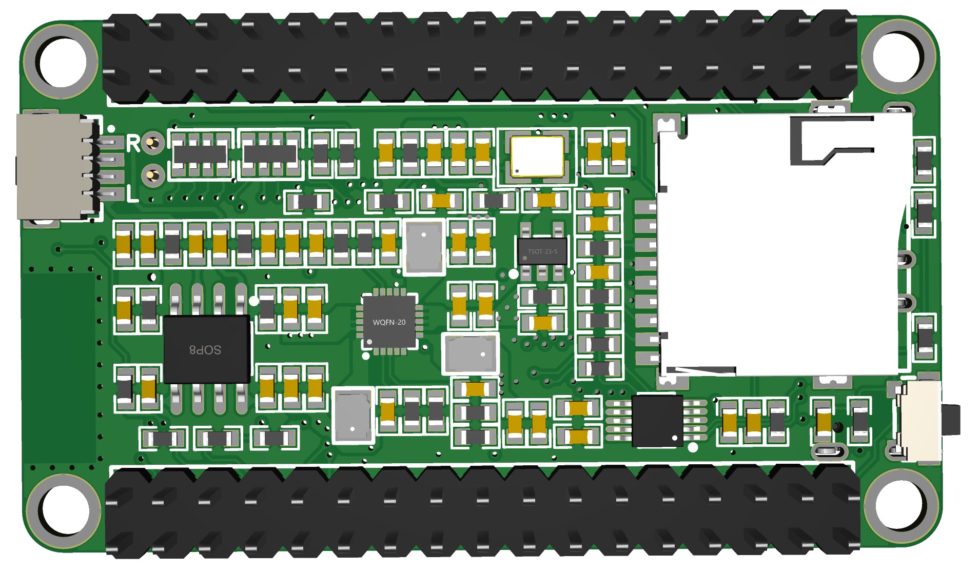

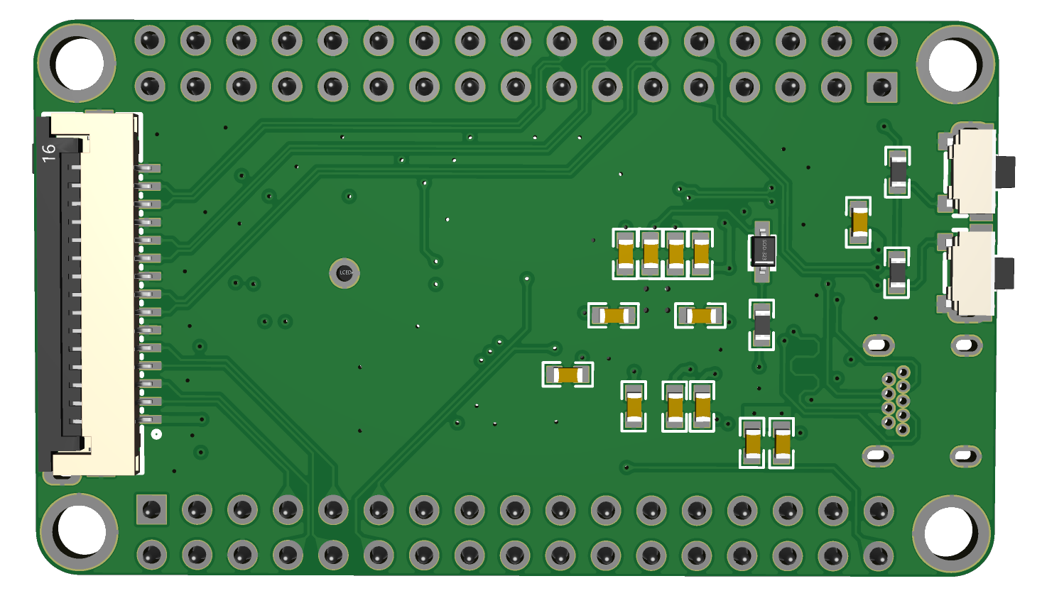

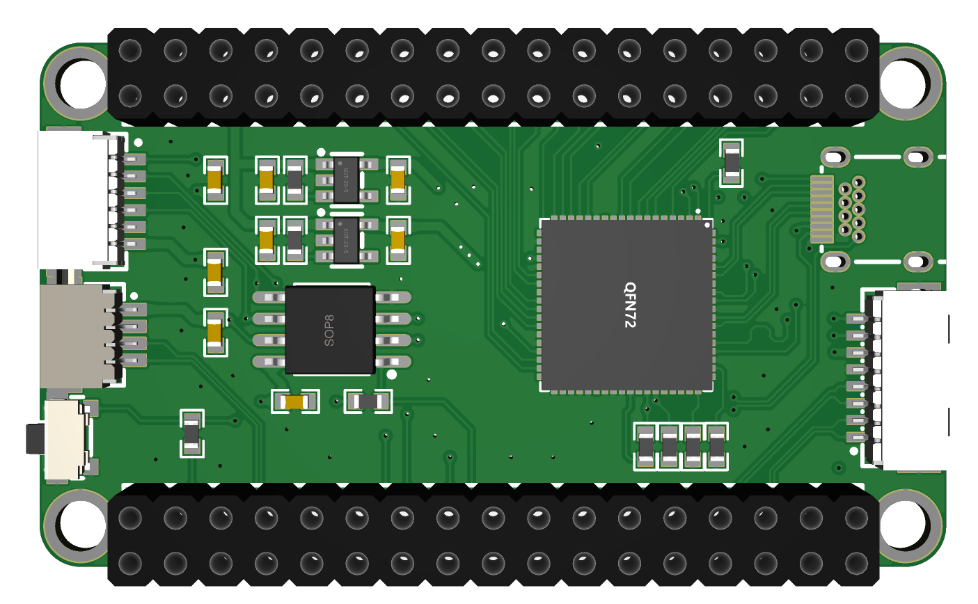

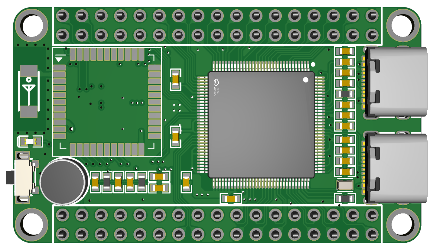

开源一块 V3s 小板子
自己画了块V3s的板子,板载wifi&蓝牙、mic、功放、led、按键、type-c OTG、ch340e调试,其余IO全部用2.54排针引出,板子虽小,功能不少,所以取了个名字 SucculentPi(多肉Pi),小而有肉
板子测试差不多了,(蓝牙未测试、扩展板未测试),现开源出来大佬们观摩,先上图
板子正面:
板子背面:
扩展板正面:
扩展板背面:
立创专业版工程文件:
主板:V3S_SucculentPi.zip
扩展板:V3S-ExpansionBoard.zip
uboot与kernel:boot.tar
根文件传不上来,放个云盘链接: https://pan.baidu.com/s/1InCRjw08YyyUQM2EzY1Jyw
提取码:ey1i
使用方法:
板子直接立创下单免费四层板,
根目录解压到 tf 卡第二分区,
boot 分区放 boot.scr 、 sun8i-v3s-succulentpi.dtb 、zImage 三个文件
uboot 使用 sudo dd if=u-boot-sunxi-with-spl.bin of=/dev/sdb bs=1024 seek=8 (记得确认是否挂载在sdb)
文件系统测试:
1、用户名: root 密码:123123
2、led 注册为心跳,启动后自动闪烁
3、使用 wifi 记得在 /etc/wpa_supplicant.conf 添加你的 wifi 名称和密码,启动后自动连接,可 ping www.baidu.com
4、/test_file/ 目录下有几个测试文件,可以直接使用 mplayer 播放视频和音乐,也可以使用 arecord -f S16_LE -d 10 -D hw:0,1 record.wav 进行录音测试
5、./InfoNES 魂斗罗.nes 可运行 nes 模拟器,屏幕需要自己搞定(我用的是SPI屏幕,不一定兼容,等扩展板 HDMI 调通可直插显示器)
6、USB游戏手柄有驱动,但不一定所有人可用,
后续看情况更新学习进度

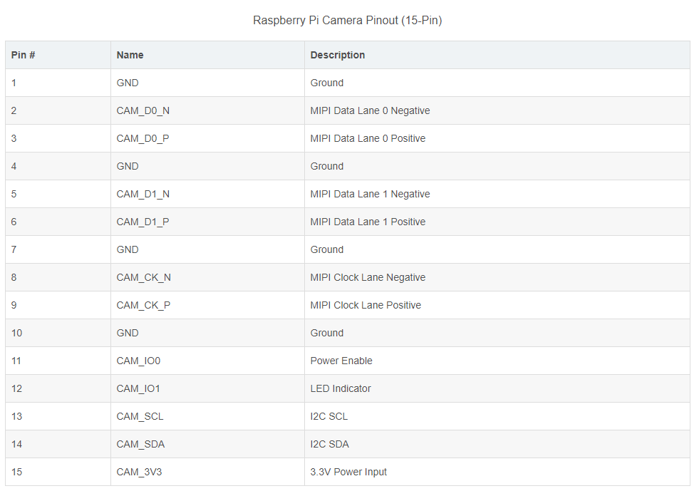

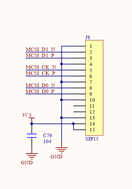

扩展板上是三个adc按键,rgb2hdmi,spi flash, mipi csi, 以太网接口
扩展板上的 RGB2HDMI 接口有点问题 ,需要引出reset和int引脚,现在 V3S io有点紧张了,想省下 mipi csi 接口上的 Power Enable 和 LED Indicator,
另外这里看荔枝派-zero 和树莓派的接口有差异,想做成和树莓派兼容,配件多,总有一家便宜的,有大佬说说这里怎么改吗?
搞定这个问题修改PCB

@iseeyou
LED指示灯可以省,PWEN想省就得改摄像头板。
camera-v2-schematics.pdf

MTLINUX wrote:
@iseeyou
看起来可以直接拉高 PWEN ,使摄像头供电一直处于常开状态,不知道有没有影响

MTLINUX
注册时间: 2019-10-21
已发帖子: 29
积分: 1.5
Re: 开源一块 V3s 小板子
可以考虑和rgb2hdmi的reset复用
