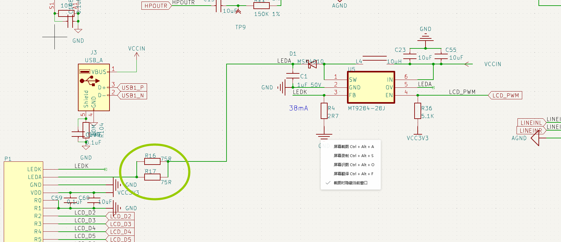

分析电路,背光升压电路我用的电源芯片是250mV反馈电压的,R4是电流采样电阻,这样电流肯能就是125mA,可能过大了。
R16、R17两个电阻是1/10W的75R电阻,过125mA电流也超其功率了,群友指出这两个电阻无用。
将R4电阻由2R改为10R,去掉R16、R17两个电阻,在其中一个位置补上0R电阻。不确定二极管及电源芯片是否损坏,直接换新。

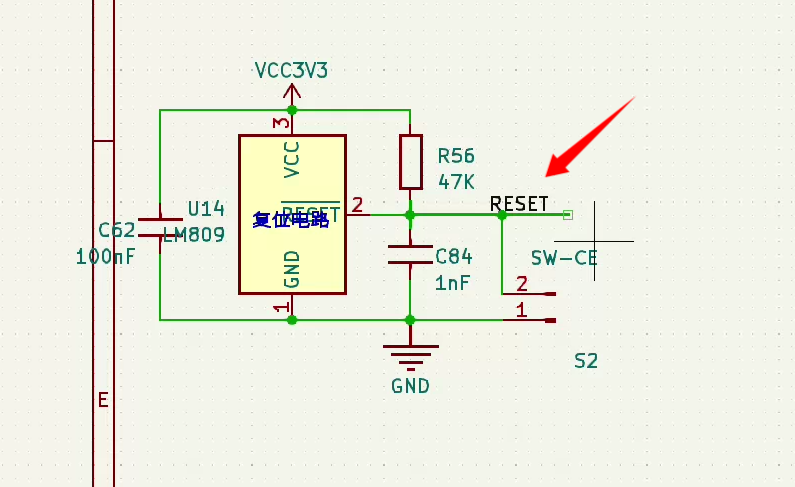

复位电路是用IMP809然后上拉个3.3V接到RESET管脚的,测量RESET管脚,发现是2.8V。另一块正常的板子,RESET管脚是3.3V。
SOC自带两路LDO,其中LDOA应该是1.8V,结果是2.1V多一点。

有群友指出电感10uH太大,产生这么大电流时电压过高。
有群友指出升压部分有可能达到30V电压,有可能碰到其他电路造成损坏。

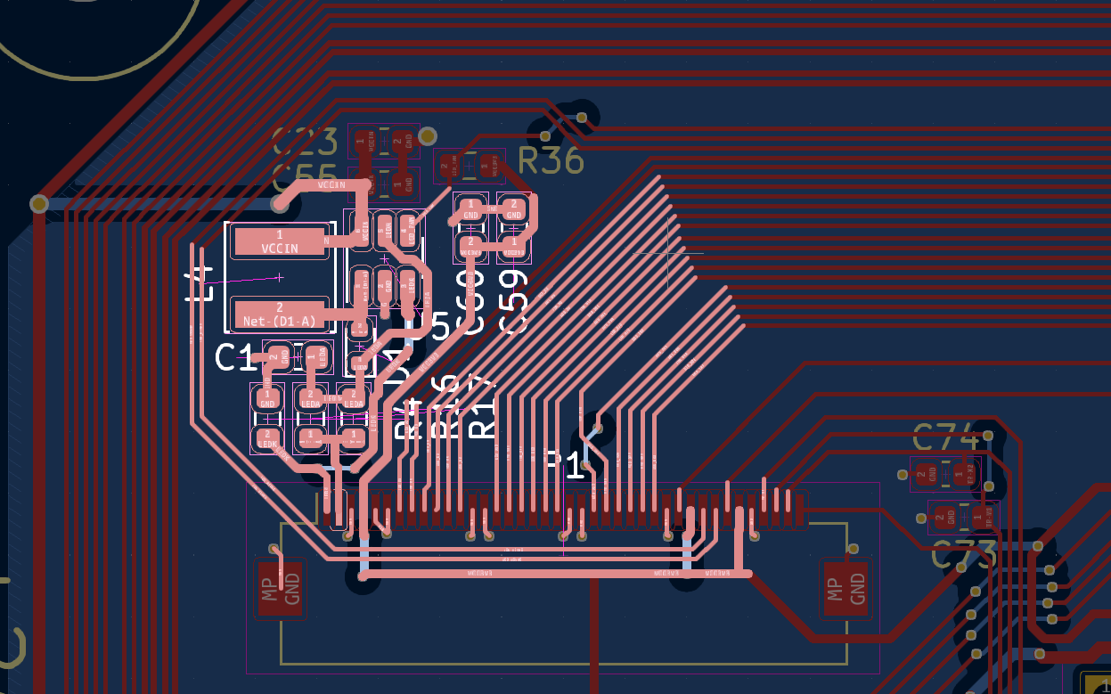

PCB部分,升压电路离其他信号线也太近了,空间干扰过去?

查了下芯片手册,OV管脚的存在使输出电压最大不超过28V。
二极管采用的是sd103肖特极二极管,40V耐压350mA电流。
