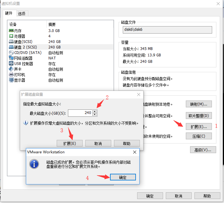

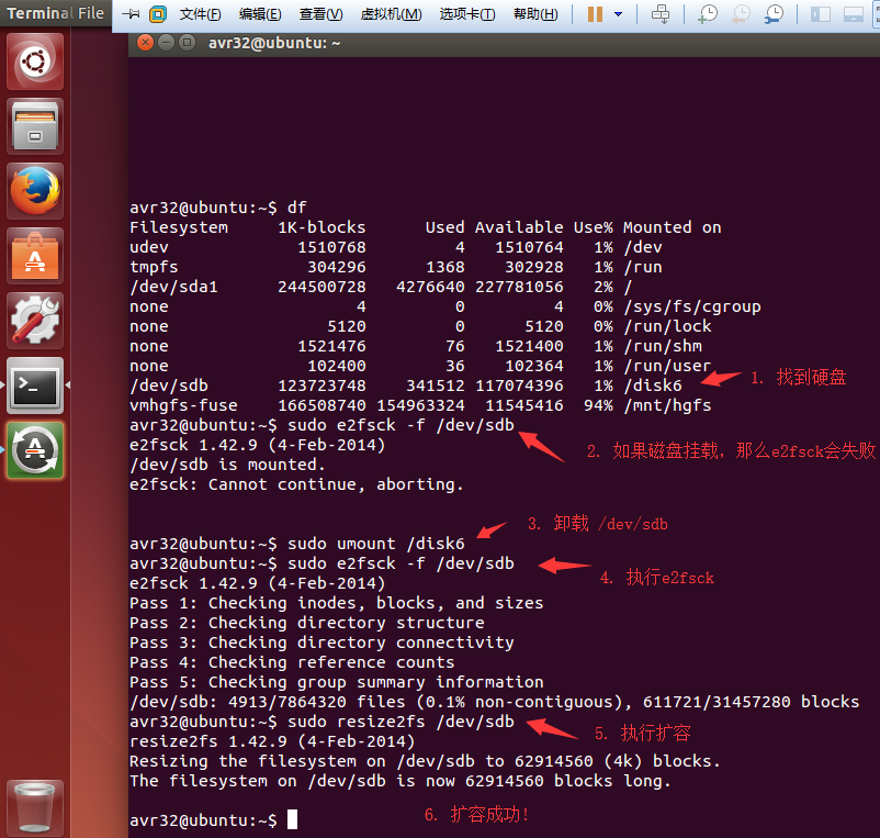

针对非系统盘(新增磁盘), 可以进行以下操作调整:
Linux系统关机,进入vmware菜单调整硬盘空间.
找到需要扩容的硬盘, 双击:
设置你想要的尺寸:
扩容成功:

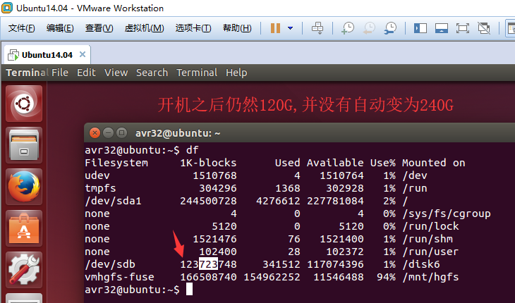

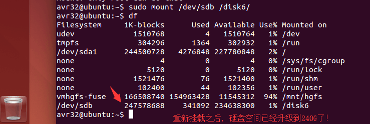

执行命令:
sudo e2fsck -f /dev/sdf
sudo resize2fs /dev/sdf

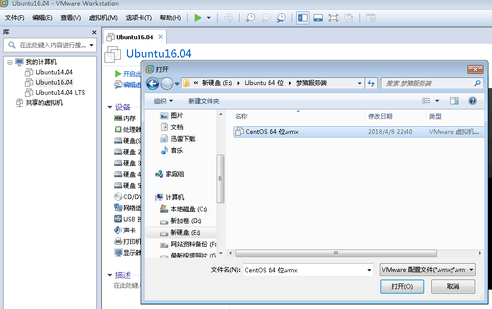

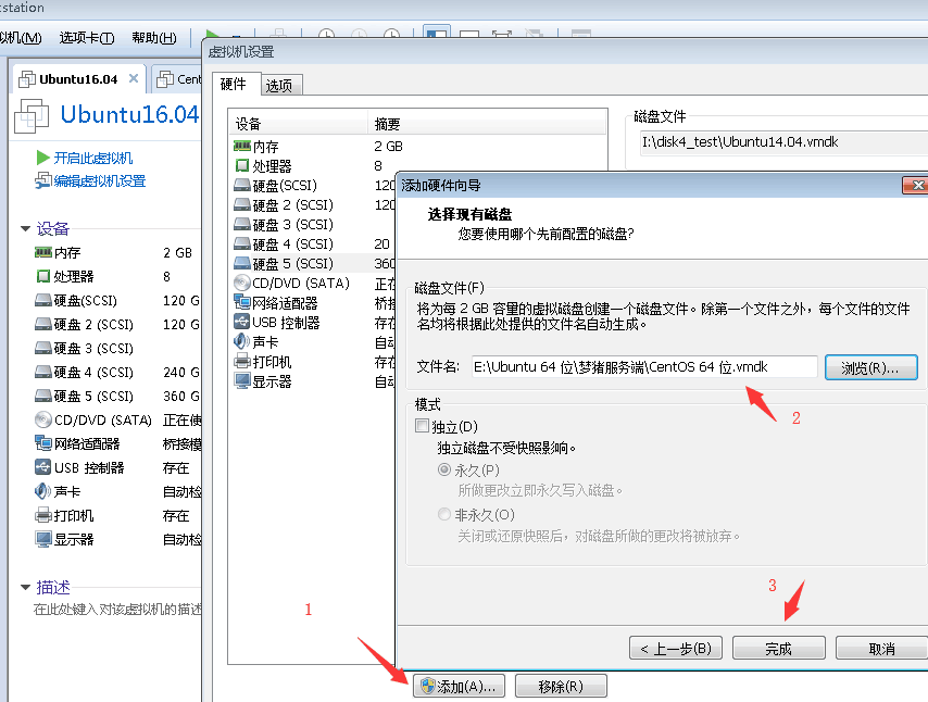

解决方法是, 在别的虚拟机里面添加硬盘, 选择已有的虚拟硬盘文件, 这样可以进入系统之后可以通过各种磁盘工具修改分区大小.

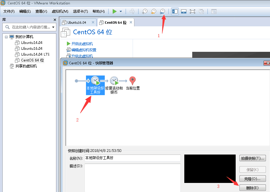

  1. 打开虚拟机, 把所有快照都删除。
开机测试,是否正常。如果正常则关机。

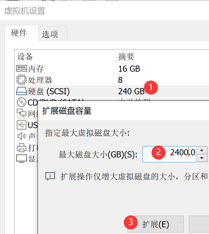

  1. 建立ubuntu 16.04虚拟机, 把 Centos硬盘挂载到ubuntu。
  2. vmware操作硬盘扩展到240G

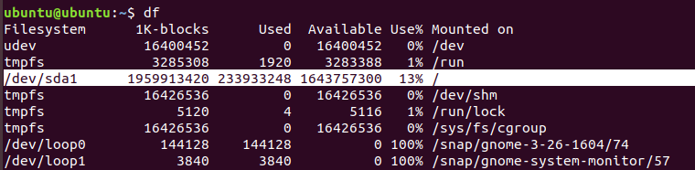

#11 2021-03-25 10:16:38
Re: 《VMWare 使用分享》之四 "调整磁盘大小" (disk resize)

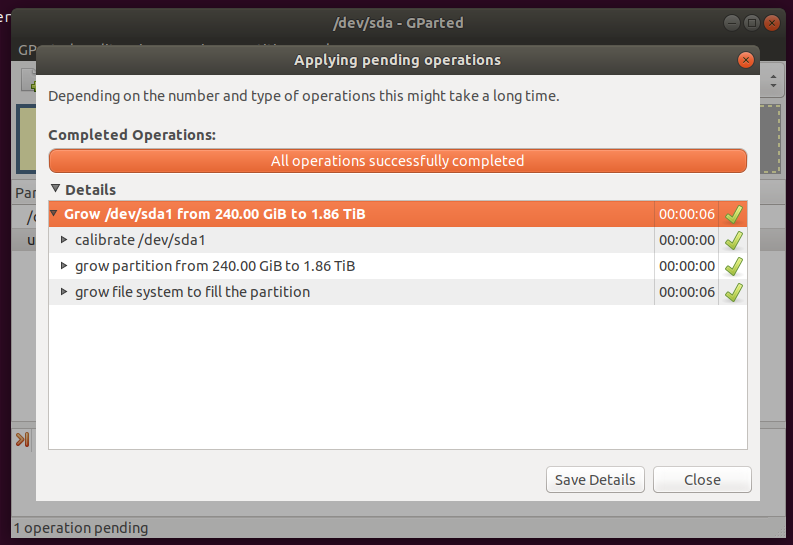

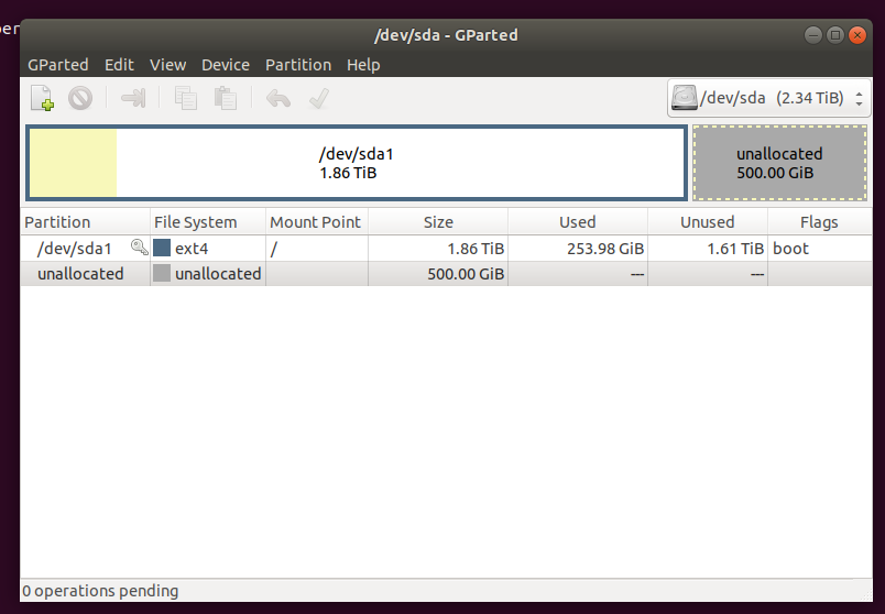

把vmware硬盘挂载到别的虚拟机,然后用gparted resize一下, 启动完全OK!
ubuntu:~$ df
Filesystem     1K-blocks      Used Available Use% Mounted on
udev             1965028         0   1965028   0% /dev
tmpfs             400172      2032    398140   1% /run
/dev/sda1      791617720 233032880 518303196  32% /

按照楼主的方法,主盘也可以扩容成功,用gparted软件!
