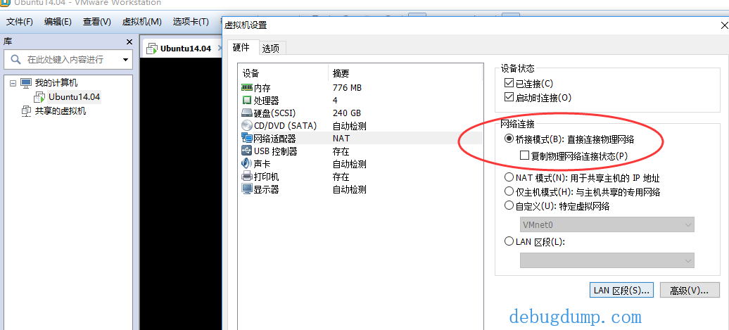

#185 Re: 全志 SOC » Windows如何与我的荔枝派zero实现文件共享,有几种方式呀? » 2018-10-26 22:48:24
/files/members/3/QQ20181026222136.png
把网络设置为桥接模式, 然后再把Ubuntu IP 设置为 169.254.63.xxx
ifconfig
ens33     Link encap:以太网  硬件地址 00:0c:29:ac:39:d3
          inet 地址:169.254.63.180  广播:169.254.255.255  掩码:255.255.0.0
          inet6 地址: fe80::576f:3c2:f239:2785/64 Scope:Link
          UP BROADCAST RUNNING MULTICAST  MTU:1500  跃点数:1
          接收数据包:4453 错误:0 丢弃:0 过载:0 帧数:0
          发送数据包:210 错误:0 丢弃:0 过载:0 载波:0
          碰撞:0 发送队列长度:1000
          接收字节:396682 (396.6 KB)  发送字节:32760 (32.7 KB)
lo        Link encap:本地环回
          inet 地址:127.0.0.1  掩码:255.0.0.0
          inet6 地址: ::1/128 Scope:Host
          UP LOOPBACK RUNNING  MTU:65536  跃点数:1
          接收数据包:260 错误:0 丢弃:0 过载:0 帧数:0
          发送数据包:260 错误:0 丢弃:0 过载:0 载波:0
          碰撞:0 发送队列长度:1
          接收字节:21472 (21.4 KB)  发送字节:21472 (21.4 KB)
开发板还是只能跟笔记本ping通,而且ubuntu和笔记本的ping不通 笔记本ip地址为169.254.63.187 开发板IP地址169.254.63.160

#189 Re: 全志 SOC » Windows如何与我的荔枝派zero实现文件共享,有几种方式呀? » 2018-10-26 20:39:11
tftp使用步骤:
  1. 保证ethernet畅通: ping 电脑ip 正常。
  2. 下载tftpd32,运行,设置目录。
  3. V3s荔枝派zero: tftp 192.168.1.xxx -g -r fileXXX.bin
我笔记本连wifi,用网线将zero板子和笔记本连在一起,为什么我将zero和笔记本设置在同一网段可以ping通,但是zero和ubuntu ping不同,我想通过tftp方式将文件下载到zero板子上..
