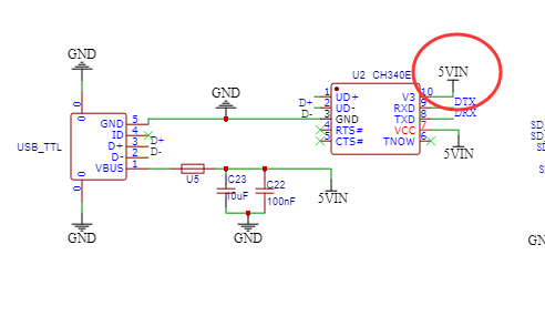

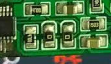

#1 Re: 全志 SOC » 小白自制Linux开发板(F1C200s)整理系列,持续更新中 » 2025-08-11 11:45:41
yuhaoyu wrote:

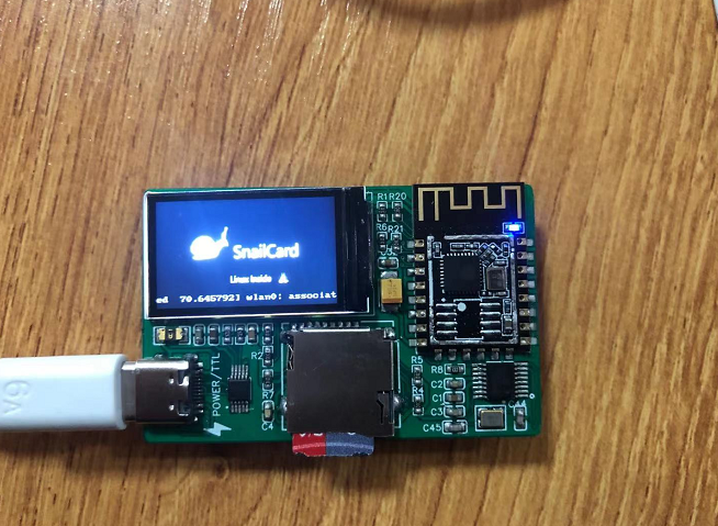

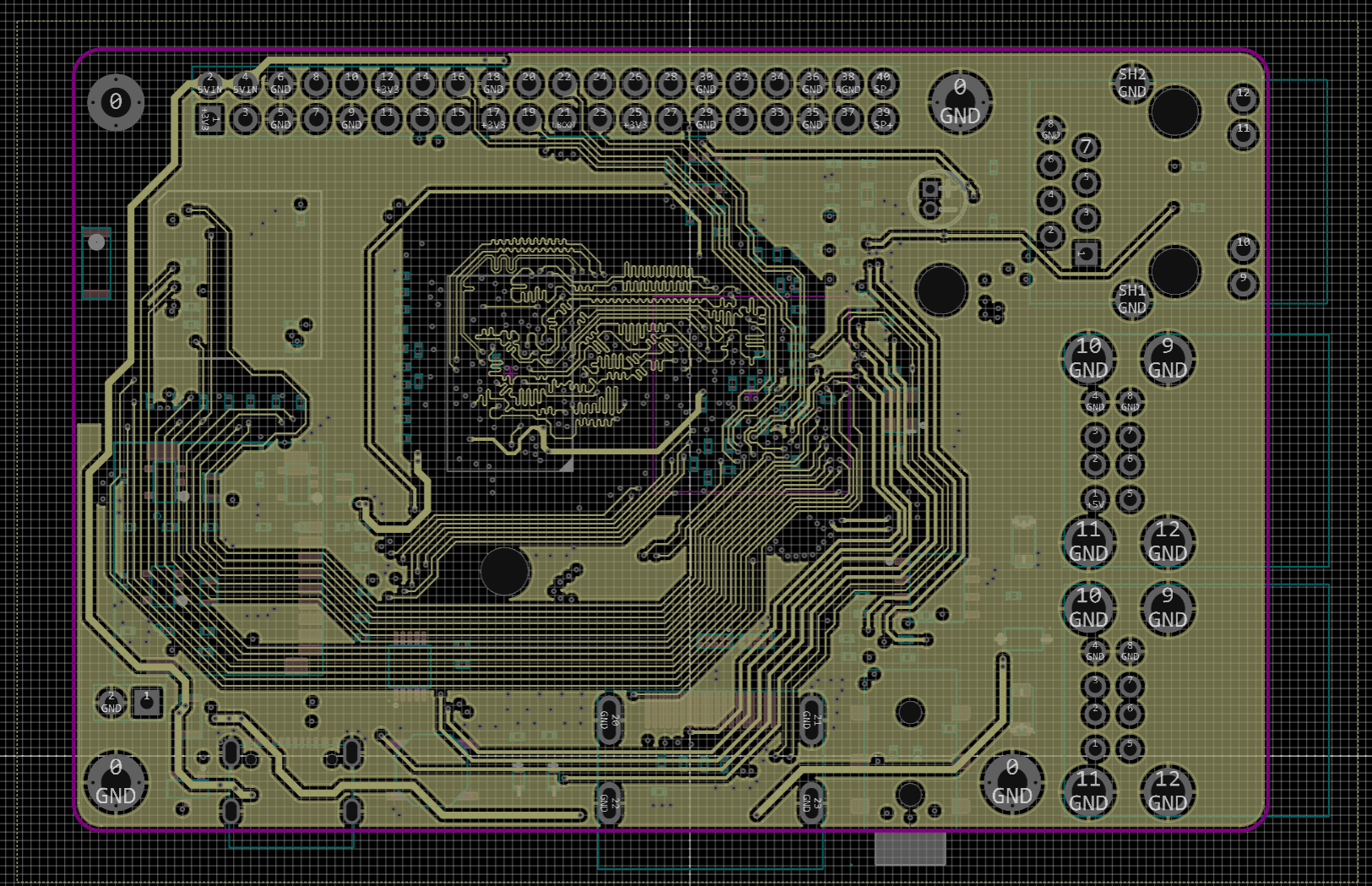

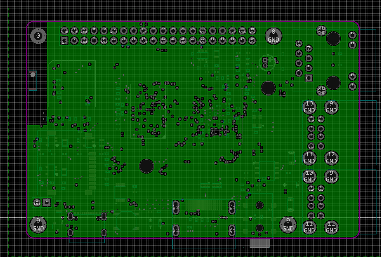

@twzy
那个快恢复保险丝能不能短接?
肯定可以短接啊

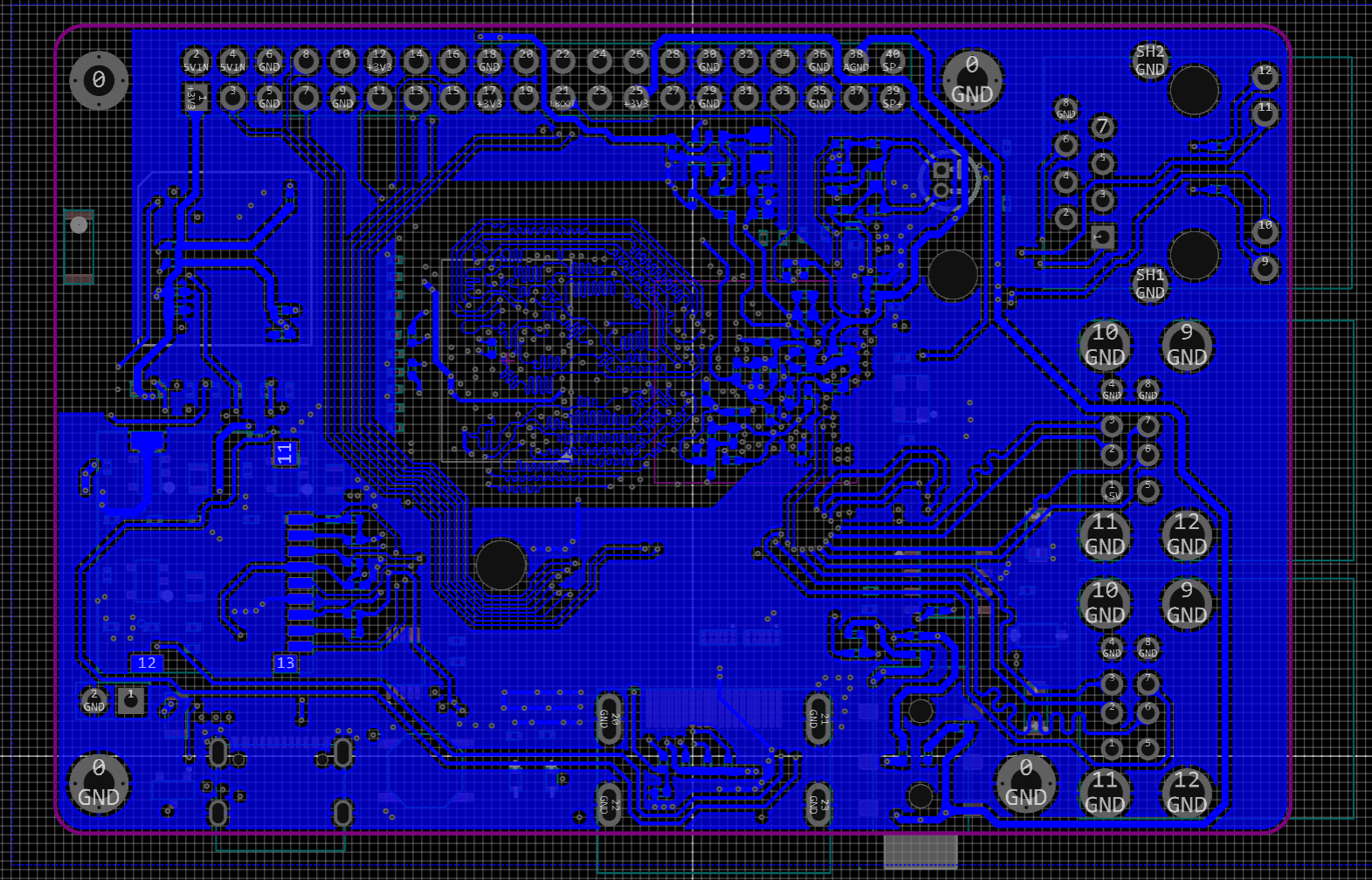

#2 Re: 全志 SOC » 【开源】自制全志H3卡片电脑,板载1.14寸显示屏,从规划到实物软硬件开发 » 2024-07-23 15:26:31
hdmi 输出抖动吗?
我做的那个移动窗口就开始抖起来了,我看你这个hdmi走线还挺长的

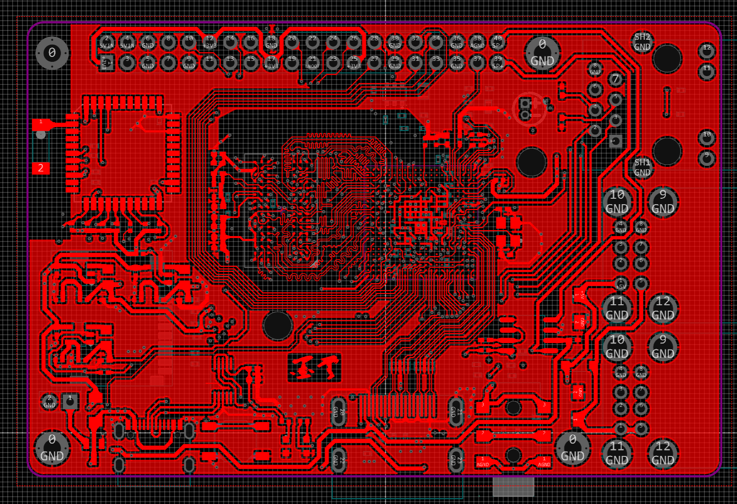

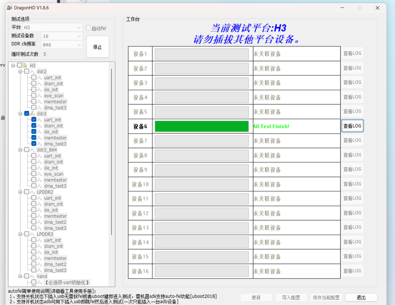

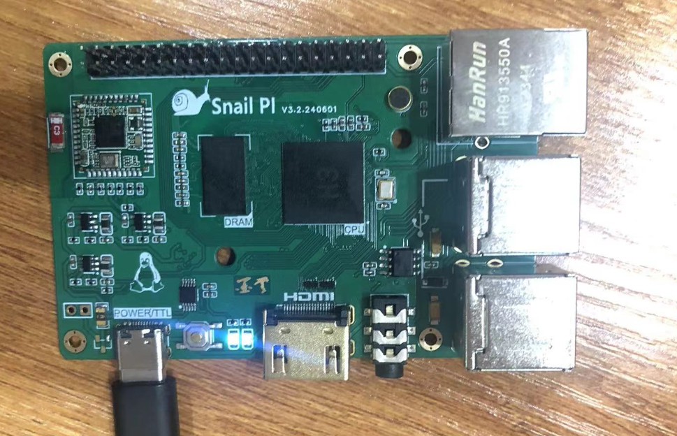

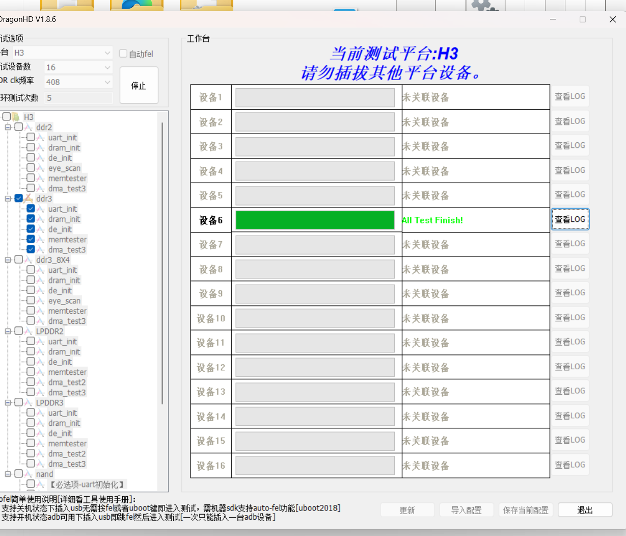

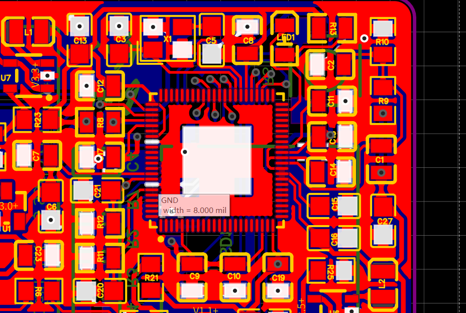

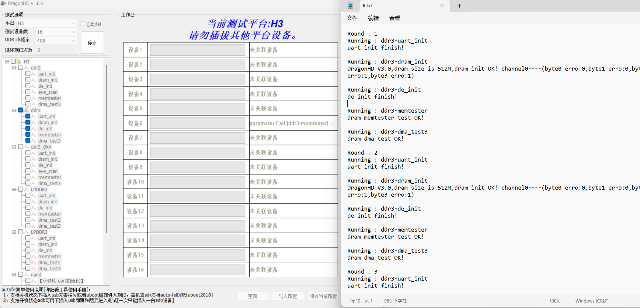

#3 Re: 全志 SOC » 自制H3开发板,加散热片才能运行,求助 » 2024-07-01 08:01:19
进度通报:
重新调整了ddr走线,但是打样的时候忘了选择阻抗,强行焊接一波,竟然也成功了
clk 408 没加散热片跑第三轮就挂了,特别烫手
加了后5轮全跑完了
clk 840 全跑完了
跑一个带桌面的系统
hdmi 偶尔有点跳动,不知道改哪里,先去找点资料
#4 Re: 全志 SOC » 自制H3开发板,加散热片才能运行,求助 » 2024-06-17 16:46:59
xina wrote:
怕不是SoC虚焊了
用手指按住也不行,应该不是,大概率有干扰,但是散热片好像又可以缓解干扰

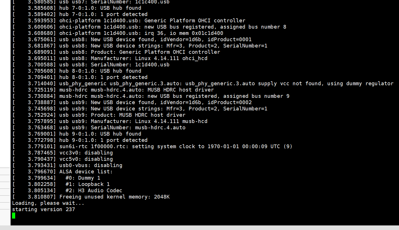

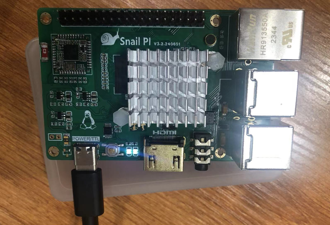

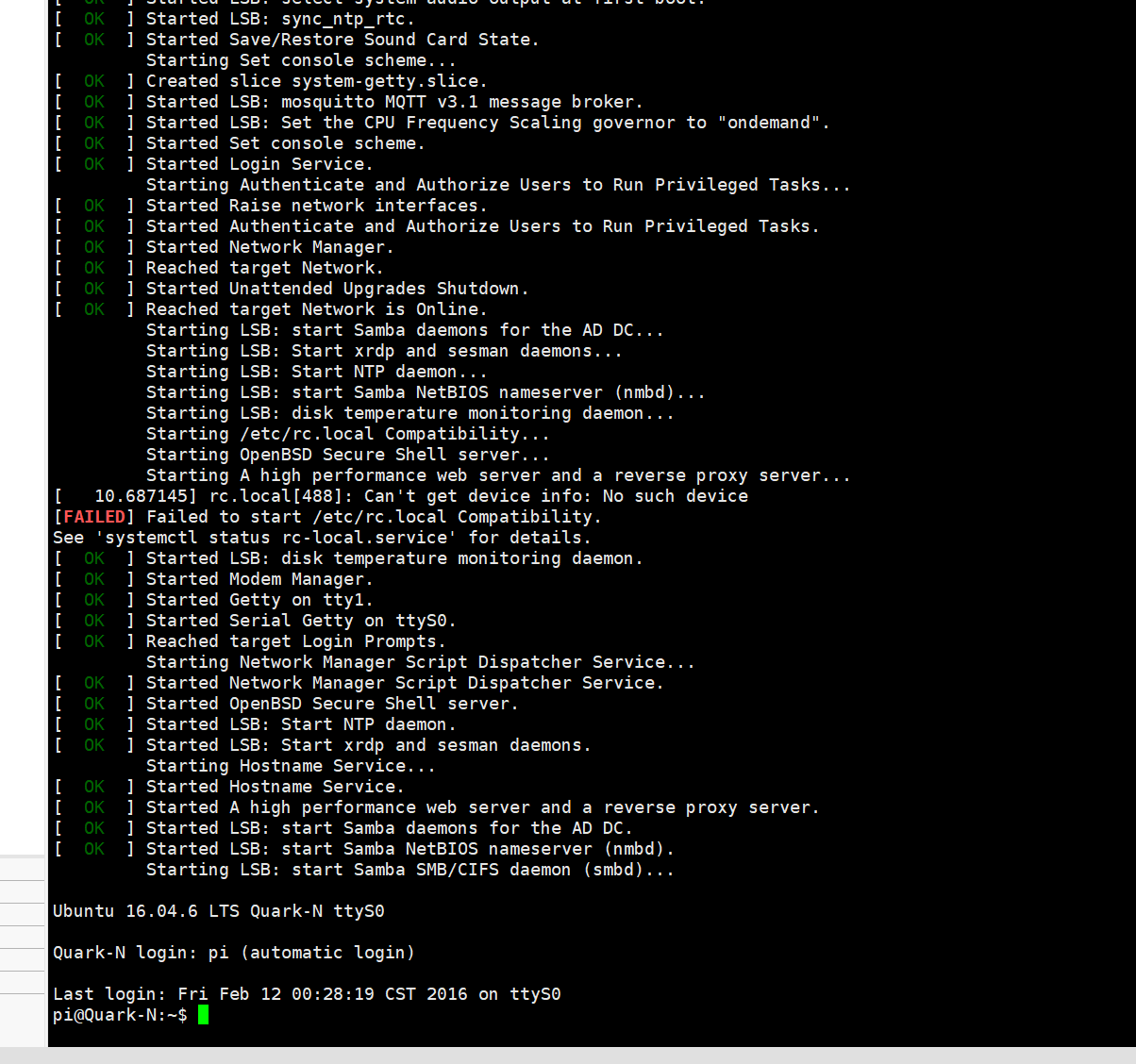

#7 全志 SOC » 自制H3开发板,加散热片才能运行,求助 » 2024-06-17 08:25:39
twzy
回复: 6
  1. 问题描述
    不加散热片卡死在
[    3.794402]   #0: Dummy 1
[    3.797027]   #1: Loopback 1
[    3.799903]   #2: H3 Audio Codec
[    3.805573] Freeing unused kernel memory: 2048K
Loading, please wait...
starting version 237
加了散热片后就正常
如果 散热片和芯片之间加个硅脂垫片,也会产生随机错误
主控全志H3 + 512 内存 用的稚晖君大佬的quark-n 镜像
特求助各位大佬。

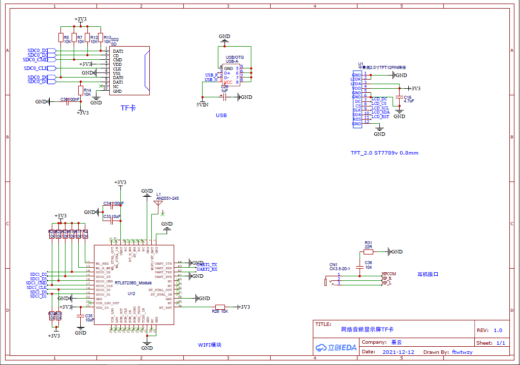

尝试调试WIFI,发现mmc1 初始化失败
sunxi-mmc 4021000.mmc: no support for card's volts
mmc1: error -22 whilst initialising SDIO card
设备树

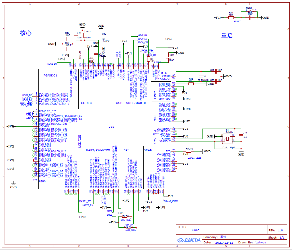

原理图
但是我挂的模组是Ap6212A
是不是我这样乱搞,导致起不来的?

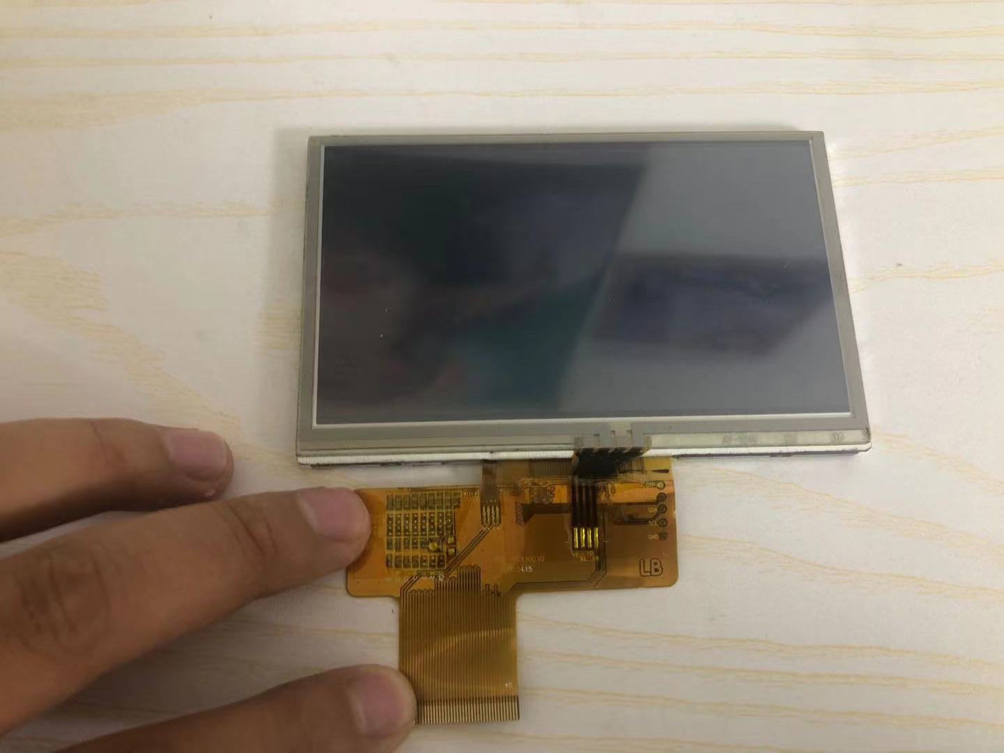

#17 Re: 全志 SOC » 制作一个基于V3x的开发板 » 2022-12-07 07:57:48
dianzicaiji wrote:
我想问一下为啥我的屏幕不亮,40pin显示屏的调试过程有嘛,
重点检查一下背光相关的升压电路

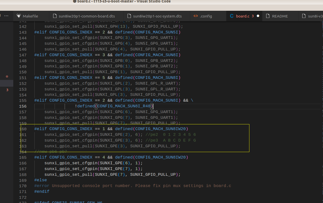

3 . 修改串口配置
AWboot 默认使用UART5作为串口调试,但是因为墨云的板子使用的是UART3,所以需要进行一些调整,好在代码比较简单,进行如下修改:
修改awboot目录下的board.cs文件,修改如图
需要注意base参数可以通过t113-s3用户手册查询到
0x02500c00 为UART3 的地址
还有就是对awboot/linux/sun8i-t113.dtsi、awboot/linux/sun8i-t113-snailpi-dual.dts 的修改
主要是增加UART3 设备树配置和 BootArgs的配置,就是类似Uboot中BootArgs的配置:

对于这个Uboot
https://gitee.com/weiwei382-163-com/t113-s3-u-boot
对于 arch/arm/mach-sunxi/board.c 中默认配置串口好像是PE2\PE3,对于后面的6 是什么意思,如何确定PE这个组呢
主要是想加uart3 作为输出

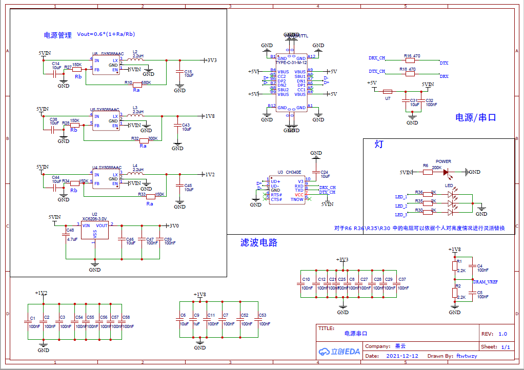

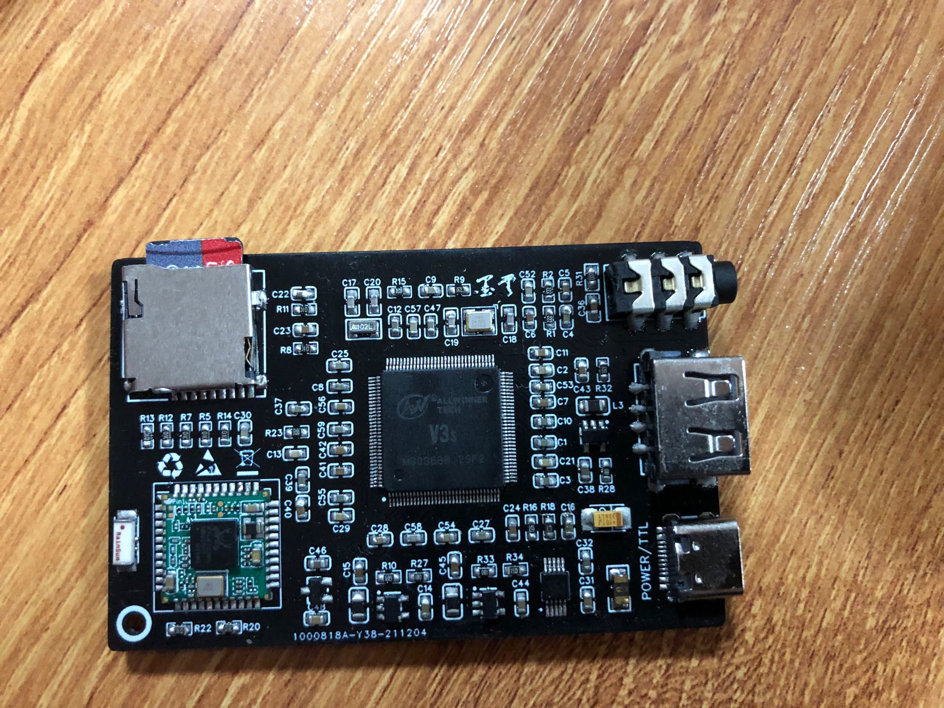

第二版 硬件工程文件:
原理图(pdf)
立创文件
修改:
  1. Fb4 控制 显示屏亮度
  2. 触控I2C、扩展引脚的I2C、SPI接口 做了拉高处理。
  3. 引出LRADC0 引脚(替换原来Fb4位置)
  4. 引出HPCOM、HPOUTL、HPOUTR引脚
#43 Re: 全志 SOC » 制作一个基于V3x的开发板 » 2022-02-08 09:11:35

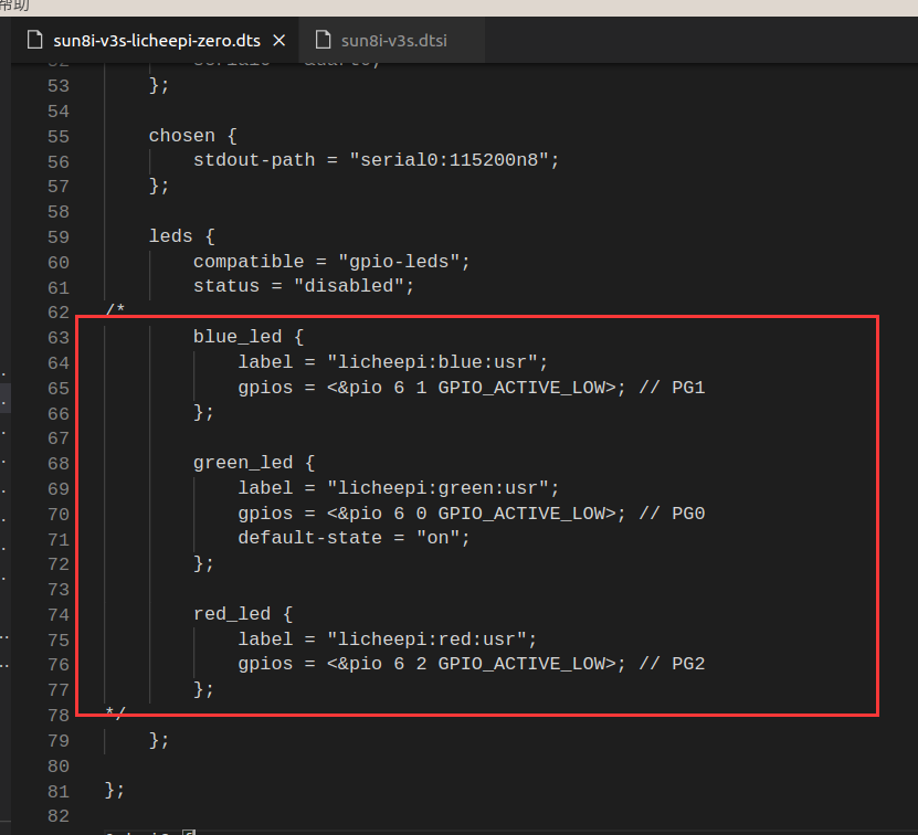

根据这个帖子的提示 https://whycan.com/t_7650.html
PC8~PC10 配置的LED灯已经可以点亮了
(ps 图中的丝印错了,PC应该对应的是64 ,PC8~PC10 应该是72~74)
把荔枝派的设备树文件包含的#include "sun8i-v3s.dtsi"换成#include "sun8i-v3.dtsi"就可以了
另外我在编译的时候报错了
我把sun8i-v3.dtsi文件中的
&mdio_mux {
	external_mdio: mdio@2 {
		reg = <2>;
		#address-cells = <1>;
		#size-cells = <0>;
注释了

原理图与PCB文件
原理图
Schematic_SnailCard_v3s.pdf
PCB
Gerber_PCB_SnaillCard_V3s.zip
天气寒冷,为我们的小电脑穿个衣服,(注意,接口部分因为需要适配你使用的元件,尤其是wifi天线和tf卡那一面,所以必要时可能需要自己手动改造一下,别问我怎么知道的)
外壳.zip
最终效果

#86 全志 SOC » 制作一个基于V3x的开发板 » 2021-12-18 08:57:25
twzy
回复: 74
前两天看到晕哥帖子里面提到,如果想做基于V3x的开发板,并在哇酷社区开源的话,就可以得到两片免费的芯片,本着将白嫖(bu yao lian)进行到底的精神,果断找晕哥要了两片,所以开始吧。
原理图
V3x.pdf
效果图
当前pcb正在验证中,谨慎使用
华秋打样的PCB
板子很精致(自恋)
早上5点起来开始焊接,不要多问,问就是早睡早起
焊接
成品展示
目前的问题:
1.LCD屏的背光电路好像有问题(最近和屏幕电路犯冲),接入电路后 核心、内存、主路电压高的飞起,应该是有一片V3x阵亡了。
2.因为没找到合适的测试镜像,参考https://whycan.com/t_6986.html 这个帖子第一种方案,做了一个u-boot,上电毫无反应,但是晶振旁边的电容电压为1.5V,应该是工作了,目前没有公对公USB线,所以没法测试fel是否可用。
使用V3s的镜像启动,卡在初始化内存了,正常,V3x使用的是ddr3

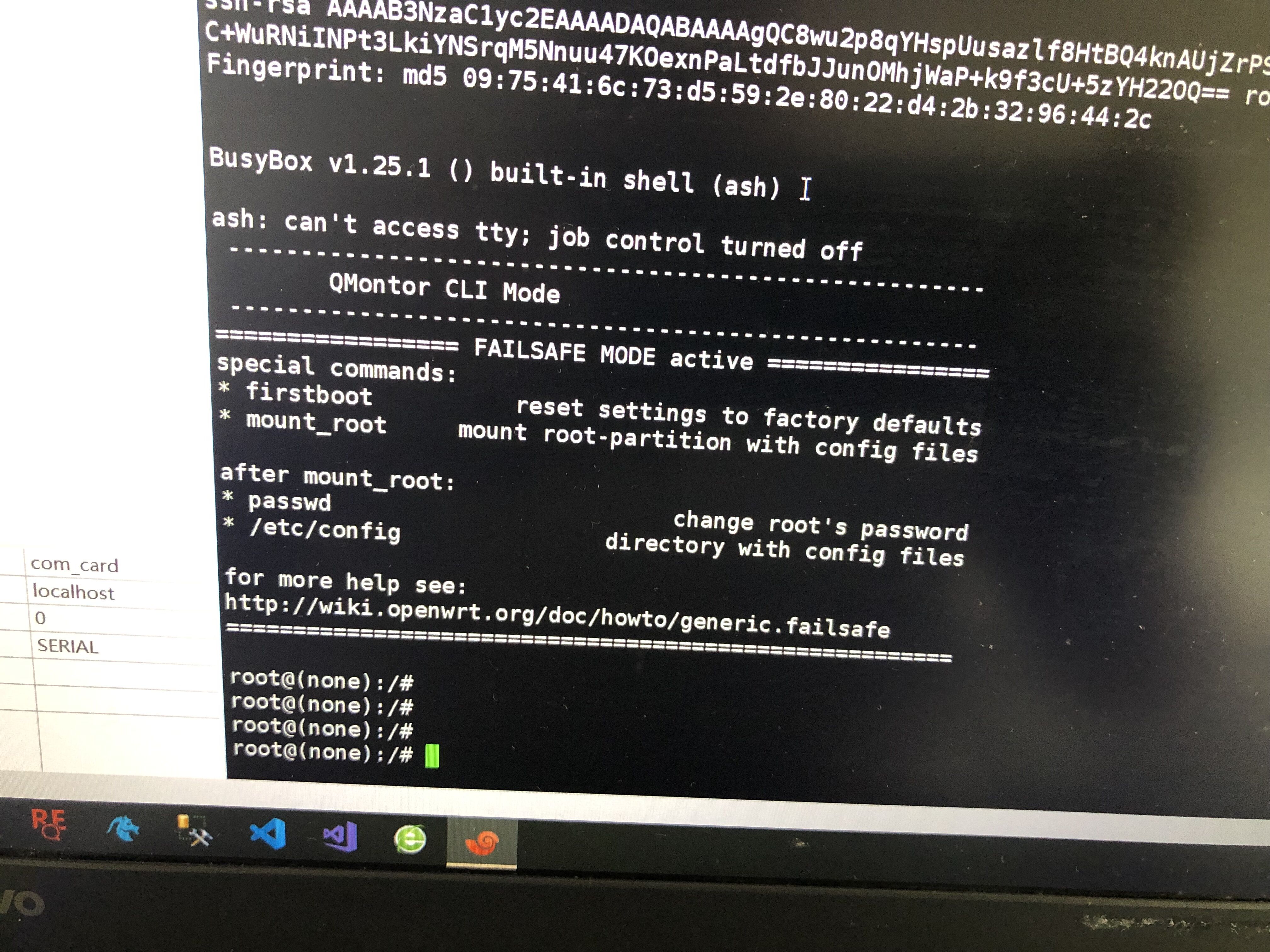

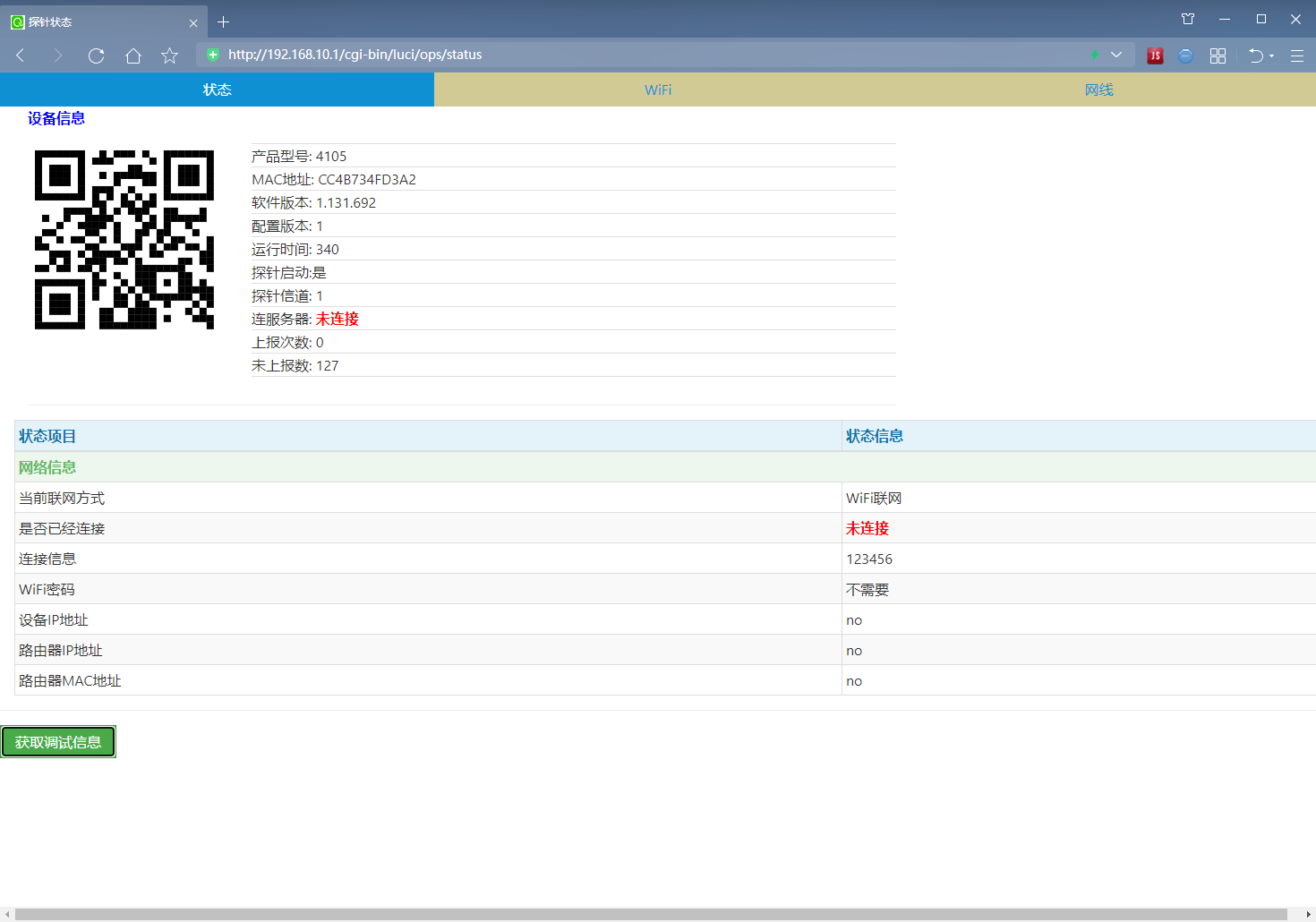

#106 Re: 全志 SOC » 子午线V3s路由器试玩 » 2021-11-28 16:08:46

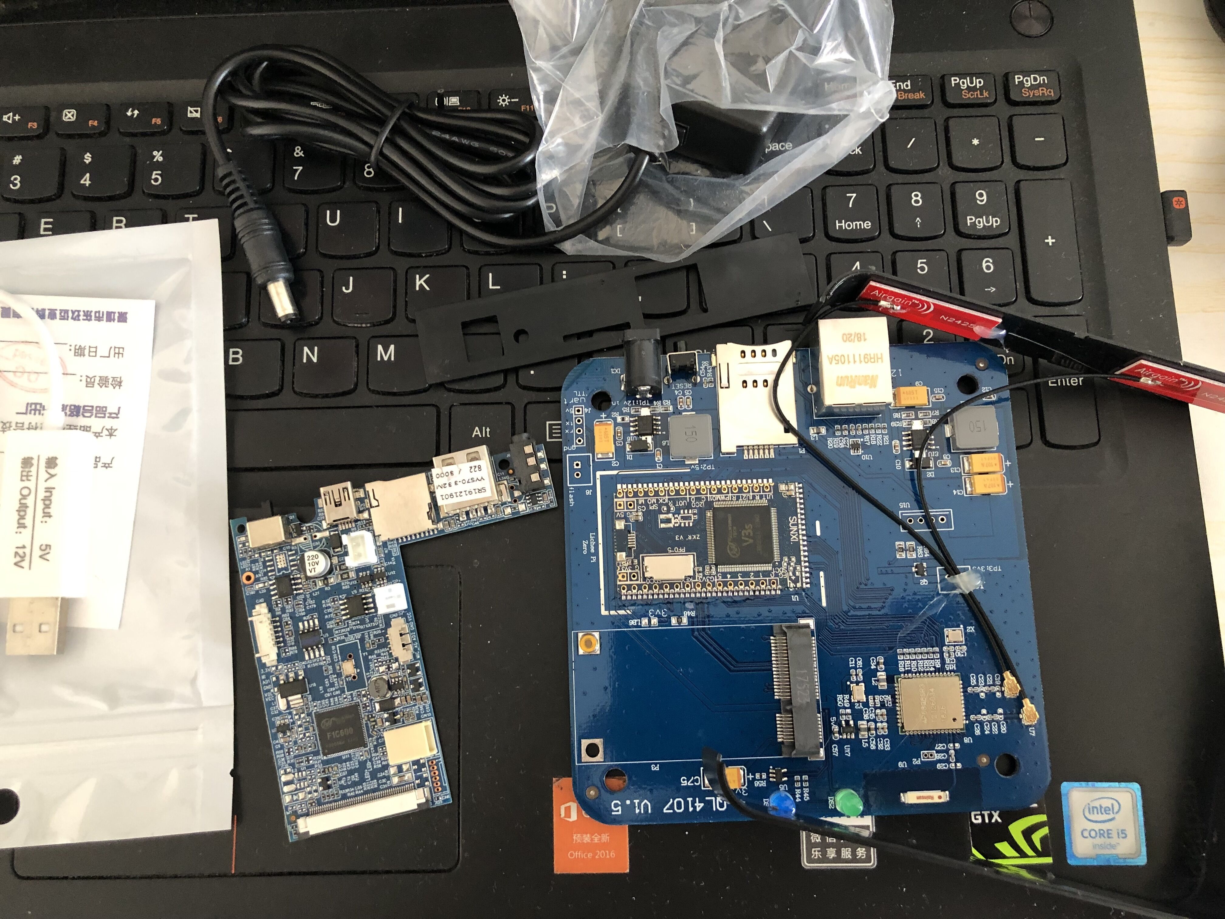

有幸得到晕哥赠送的一台V3s路由器,还带了一块F1c600的板子,虽然我的积分还不够^_^

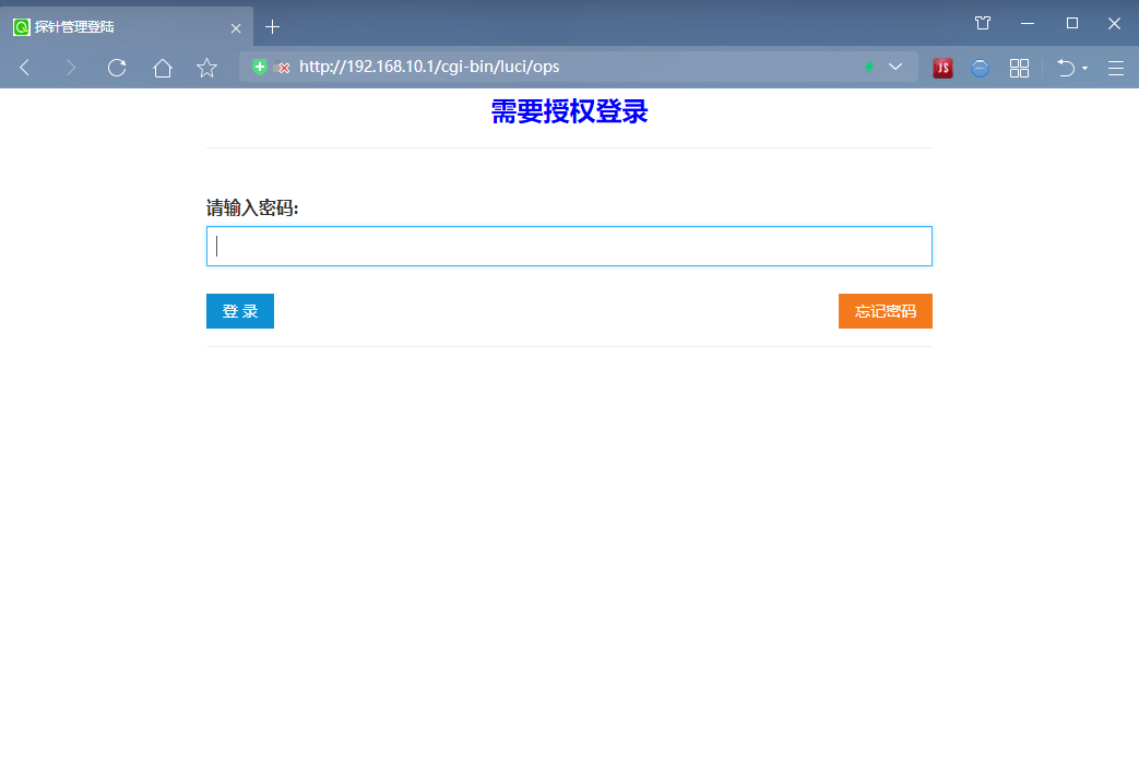

好了,秀完了,开始说如何进入管理界面,wifi密码为前面已经提到了:asdfghjk
当我们通过串口登录系统,使用passwd 修改密码的时候
root@(none):/# passwd root
Changing password for root
New password:
Bad password: too weak
Retype password:
passwd: /etc/passwd: Read-only file system
passwd: can't update password file /etc/passwd
后面使用chmod 依然不行,这里使用mount_root命令
root@(none):/etc# mount_root
[ 1337.186325] jffs2: notice: (1656) jffs2_build_xattr_subsystem: complete building xattr subsystem, 5 of xdatum (2 unchecked, 3 orphan) and 7 of xref (3 dead, 0 orphan) found.
[ 1337.205595] mount_root: switching to jffs2 overlay
[ 1337.217383] overlayfs: upper fs does not support tmpfile.
接下来就可以修改密码了,万能的123456
root@(none):/rom/etc# passwd root
New password:
Retype password:
passwd: password for root changed by root
然后就可以使用123456登录管理界面了

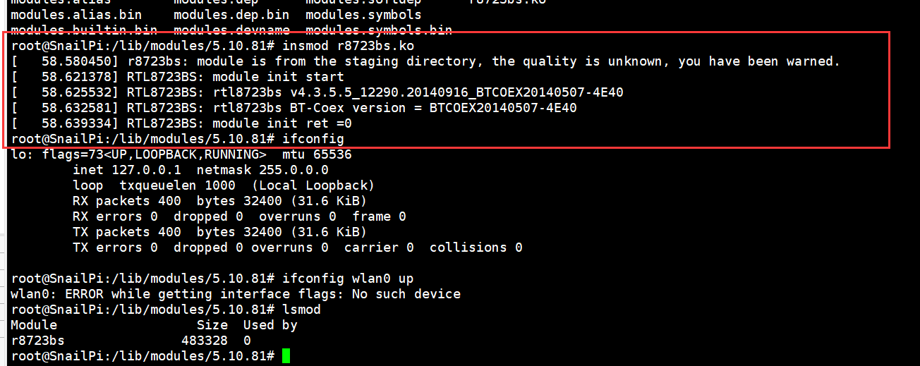

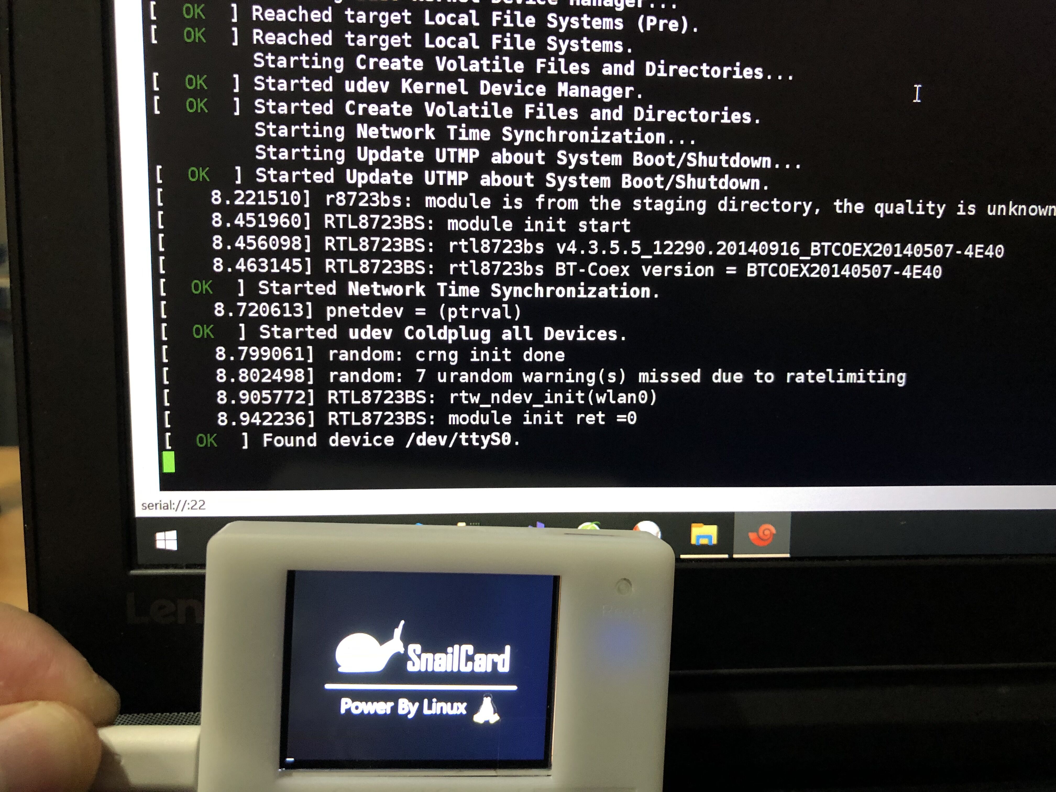

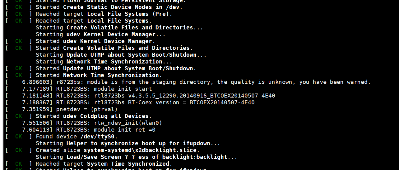

#107 Re: 全志 SOC » 为一个MP4拆机屏做一个V3s开发板 » 2021-11-26 12:46:26

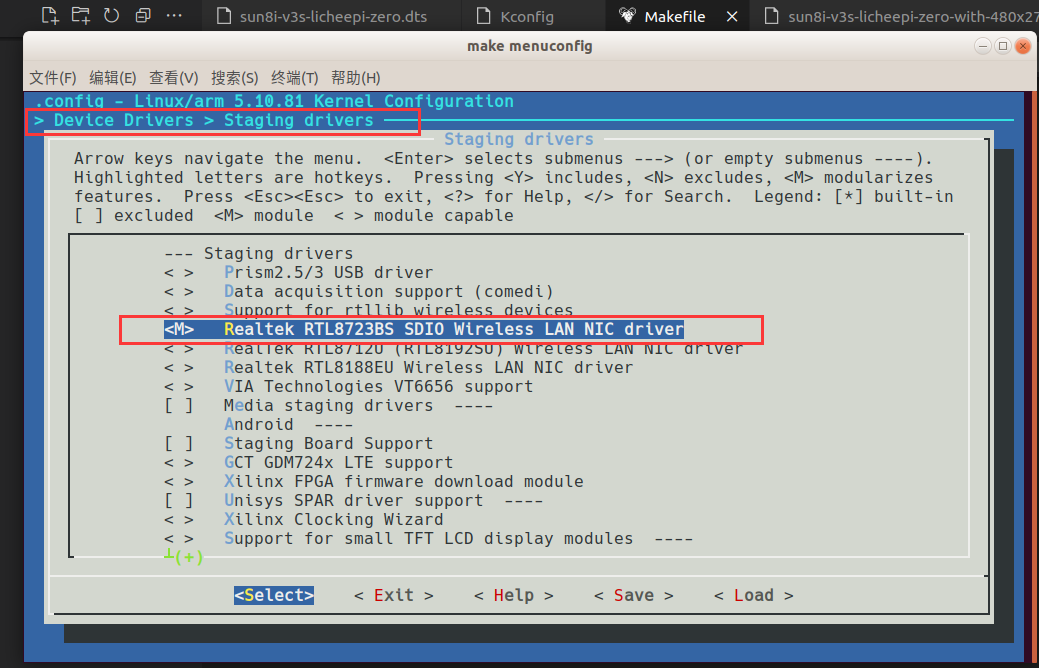

另外我的Rtl8723bs,驱动调试完成了
注意1:
使用 arch/arm/boot/dts/sun8i-v3s-licheepi-zero.dts 设备树的时候,因为配置了LEDS 节点使用了 PG1\PG2\PG3,导致mmc1无法使用,所以需要注释
注意2:
(不知这部分是否是必须,因为我实在是太懒了,没返回去验证)
要在arch/arm/boot/dts/sun8i-v3s.dtsi 中重新配置mmc1_pins 节点,我是根据mmc0中定义的SDIO顺序修改的
(SD1 SD0 CLK CMD SD3 SD2)
mmc1_pins: mmc1-pins {
				pins = "PG3", "PG2", "PG0", "PG1",
				       "PG5", "PG4";
				function = "mmc1";
				drive-strength = <30>;
				bias-pull-up;
//原来的顺序为 PG0 PG1……PG5
注意3
要在arch/arm/boot/dts/sun8i-v3s-licheepi-zero.dts中是能mmc1

貌似要加载固件的驱动只能编译成ko吧?
原来如此,那估计就没办法了,到时候写个sh文件开机启动吧,多谢告知
#111 Re: 全志 SOC » 为一个MP4拆机屏做一个V3s开发板 » 2021-11-25 08:33:45
强行焊接了一波,一次通过,人品大爆发
跑主线内核 5.10.81 + Debian buster 文件系统,目前音频已经调通。
因为Rtl8723BS WIFI模块没到,暂时先调试驱动,看来驱动是加载成功了。
发现内核配置的时候Rtl8723BS只能编译成模块
所以没有有办法直接编译到内核中呢?

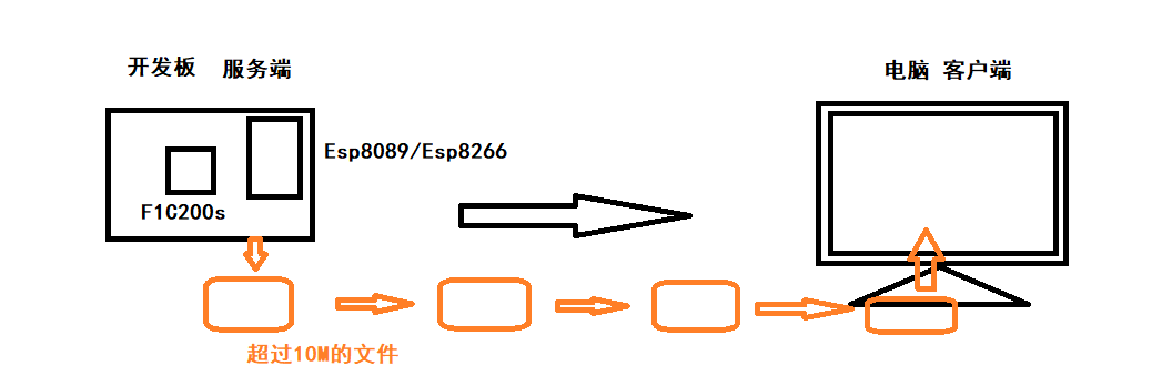

我看司徒大佬的日志是从ftp.gnu.org 下载文件到开发板,这部分是没问题的,可能是我前期描述有问题,我说的场景如下图所示,文件传输方式是有开发板传输到pc或其他终端。
另外因为我是直接拆的ESP-12f 的模块,而且我做的那个底板也有很多地方并不符合设计规则的,我最近也在尝试改一下pcb。
最后因为我这个是个人做的一个小玩具,所以并没有在网上开卖,如果有必要我可以给大佬寄一个。

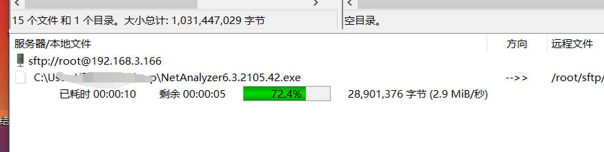

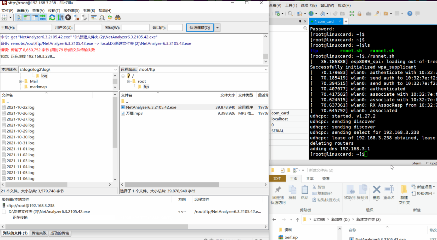

我刚才试着用司徒大佬的驱动,使用sftp方式下载一个8MB的文件,很稳定,不掉线了,但是当我下载一个38M的数据的时候,又掉线了,当然不排除我这边网络的问题,我明天再多测试几次看看
总之比原来稳定多了。
今天早上重新开始验证,发现传输超过10MB后就有很大的概率会掉线

  1. 这个问题在做驱动修改的时候,事实上已经已经得到了解决。
  2. 我看图片中司徒大佬只用了nginx的默认页面,这个页面比较小,可能需要一大一点的文件,比如下载一个5~10MB的文件就会重现。
我正在下载大佬的代码,目前因为网络比较慢可能需要一些时间,验证完成后我会第一时间进行说明,谢谢

1 我在开发板上面部署了nignx,并配置了网页服务,当我通过pc访问这个网页的时候,就崩溃了。
2 我是通过sftp方式下载开发板中一个大文件做测试的时候也会崩溃。

twzy
回复: 39
从收纳箱找到很久以前买过的一台台电C340PE,手欠的果断拆了,然后发现里面用的屏幕是标准的 RGB LCD,果断安装到lichee pi Nano上面,成功点亮。
具体参数如下:
引脚:40pin (通用型,兼容荔枝派Nano)
分辨率:480*272
尺寸:105.567.22.9 mm
所以打算为这个屏幕做个开发板,本次打算使用V3s做。

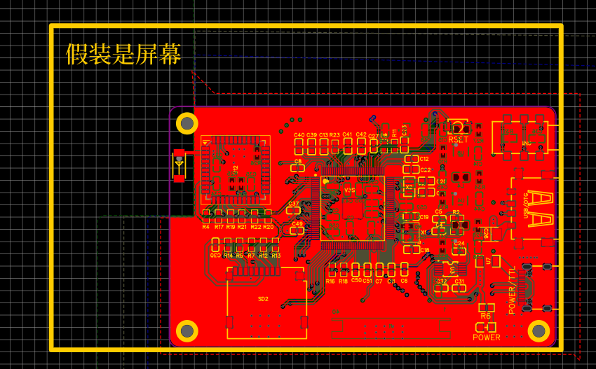

目前原理图和第一版pcb已经设计完成,暂时不打烊了,放出来和大家一起研究一下
原理图
Schematic_SnaillPI_2021-11-05.pdf
PCB尺寸为80*50mm,4层板
所以大概放置再面对屏幕左下角后面
下图可以看做是从后面看
目前我发现这样做后,因为屏幕后面全时金属可应该会对天线有影响,其他的还请大佬们指点一下

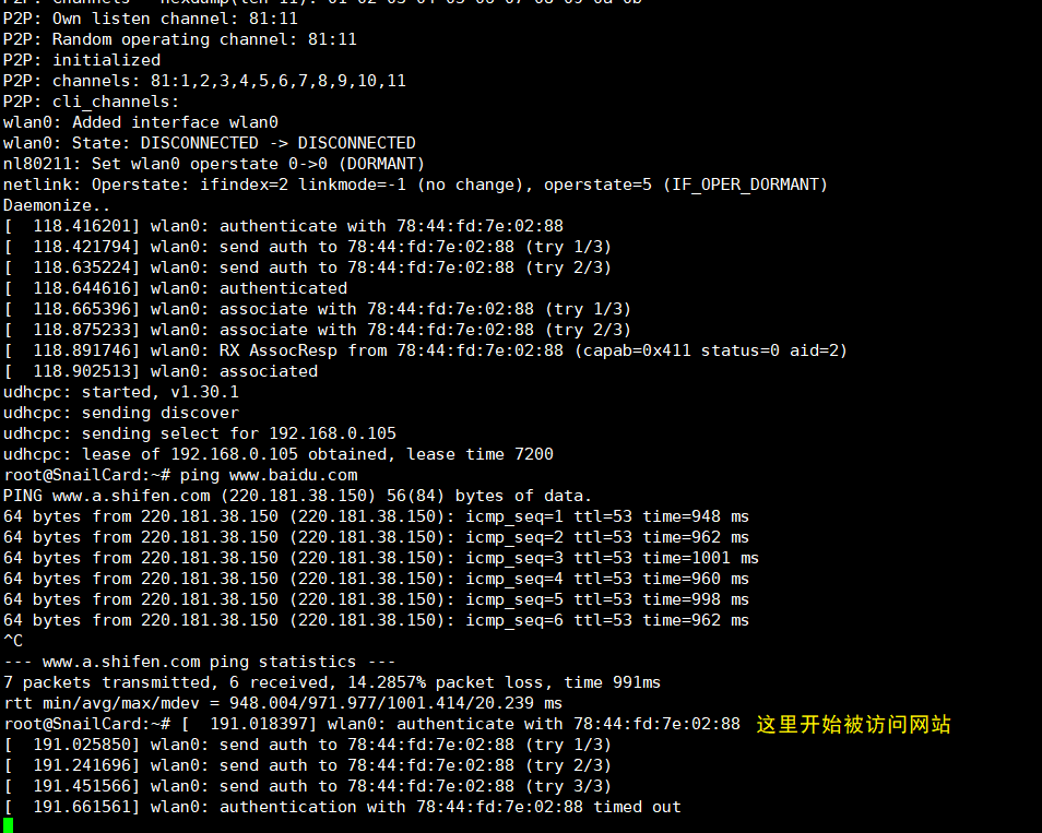

我用的是SPI方式,长时间下载东西问题好像不大,但是一旦作为服务器(如web ftp server) 传输一点数据后就直接挂了
root@SnailCard:~#
root@SnailCard:~#
root@SnailCard:~# dmesg |grep wlan0
[  241.525691] wlan0: authenticate with 78:44:fd:7e:02:88
[  241.531292] wlan0: send auth to 78:44:fd:7e:02:88 (try 1/3)
[  241.742250] wlan0: send auth to 78:44:fd:7e:02:88 (try 2/3)
[  241.755538] wlan0: authenticated
[  241.772270] wlan0: associate with 78:44:fd:7e:02:88 (try 1/3)
[  241.982257] wlan0: associate with 78:44:fd:7e:02:88 (try 2/3)
[  241.998657] wlan0: RX AssocResp from 78:44:fd:7e:02:88 (capab=0x1411 status=0 aid=1)
[  242.009522] wlan0: associated
[  242.014791] wlan0: Limiting TX power to 20 (20 - 0) dBm as advertised by 78:44:fd:7e:02:88
[  572.506851] wlan0: authenticate with 78:44:fd:7e:02:88
[  572.514157] wlan0: send auth to 78:44:fd:7e:02:88 (try 1/3)
[  572.725587] wlan0: send auth to 78:44:fd:7e:02:88 (try 2/3)
[  572.935684] wlan0: send auth to 78:44:fd:7e:02:88 (try 3/3)
[  573.145784] wlan0: authentication with 78:44:fd:7e:02:88 timed out
找点可用的调试信息都没有,怀疑是不是固件里面有问题了

有个问题,就是当小板作为服务器(web服务器、ftp服务器)的时候,传输一点数据后就自动断开了,不知道怎么处理
如果是纯下载没问题的

需要注意一下底板Gerber文件打样处理,焊接元件的时候,两个USB之间钽电容画反了,所以需要注意正负极反过来
否则就有烟花秀了

核心板原理图
核心板pcb(隐藏覆铜)
底板原理图
下载硬件资料:
SnailCard硬件.zip

#174 Re: 全志 SOC » 众人拾柴-F1C200S通过SPI使用ESP8089或ESP8266做无线网卡 » 2021-08-30 08:31:34
遇到一个和奇怪的问题,开发板接受数据正常,通过ssh进行访问操作都正常 ,但是只要大量发送数据,比如作为Web服务器被访问,wifi就挂了
[  572.506851] wlan0: authenticate with 78:44:fd:7e:02:88   #在这里开始作为Web服务器被访问
调了好几天,毫无头绪,目前怀疑两点:
1 模块坏了
2 使用的144楼的方案,屏蔽了初始化时的中断检测
#175 Re: 全志 SOC » 众人拾柴-F1C200S通过SPI使用ESP8089或ESP8266做无线网卡 » 2021-08-20 10:28:55

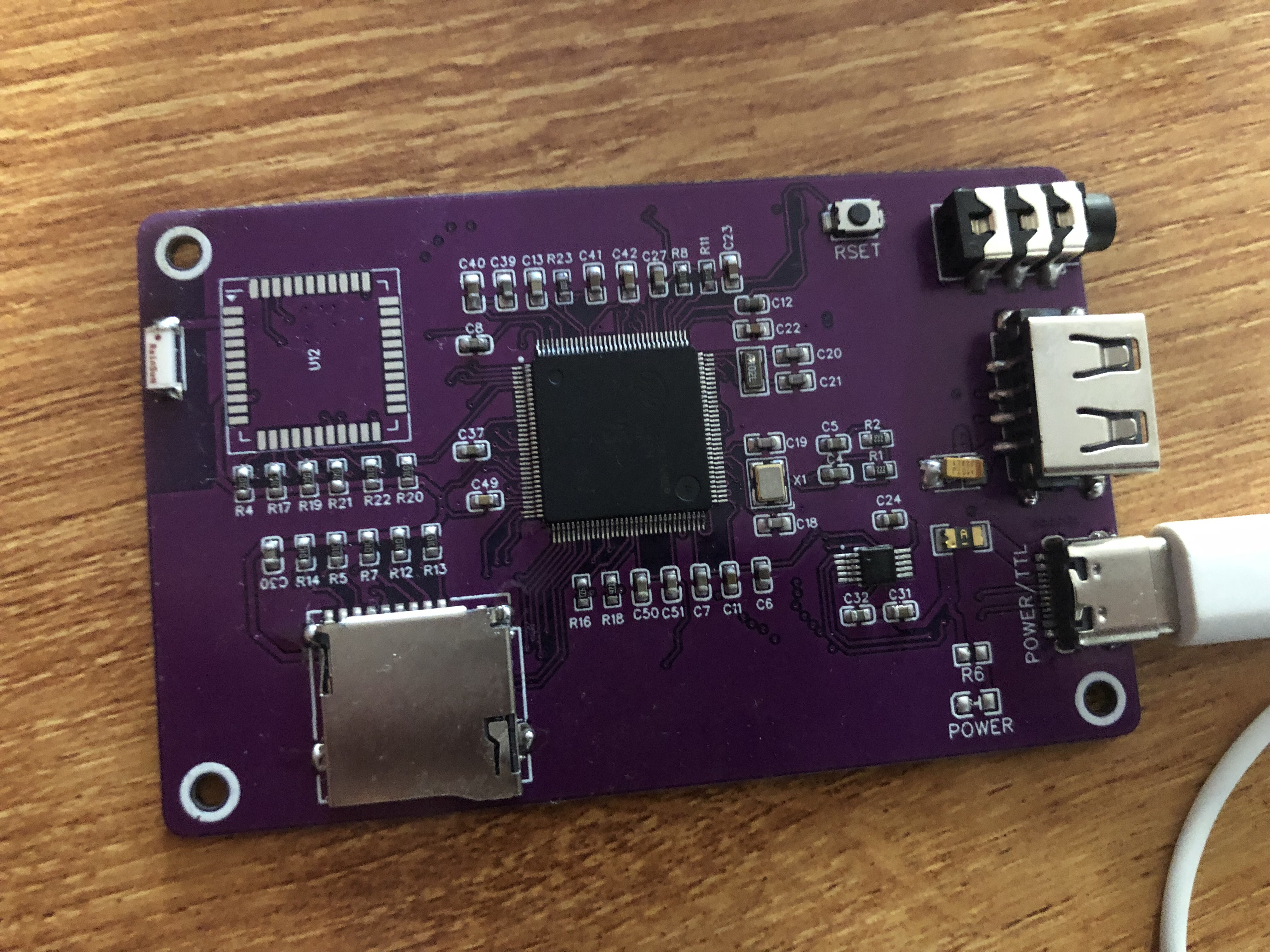

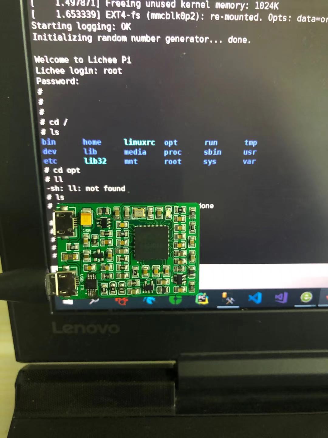

#184 Re: 全志 SOC » [问题已解决,34楼] 自制F1c100s板子,但是不工作,求社区大佬指导一下 » 2021-04-25 17:15:24
codetez wrote:
“已经打板多次”,都是因为LED焊反……这不科学
多次都是或多或少有些原理图不一样,因为参考资料包括去年特别出名的 linux 名片 、荔枝派、还有一些开源大佬的原理图,还有参考社区中的趟坑帖子等。比如var1 var2 是这个版本才加进去的,led 也是这次才加进去。
我是大概今年二月份才开始玩这些东西的,学习不易。
#185 Re: 全志 SOC » [问题已解决,34楼] 自制F1c100s板子,但是不工作,求社区大佬指导一下 » 2021-04-23 17:12:59

#187 Re: 全志 SOC » [问题已解决,34楼] 自制F1c100s板子,但是不工作,求社区大佬指导一下 » 2021-04-23 08:19:21

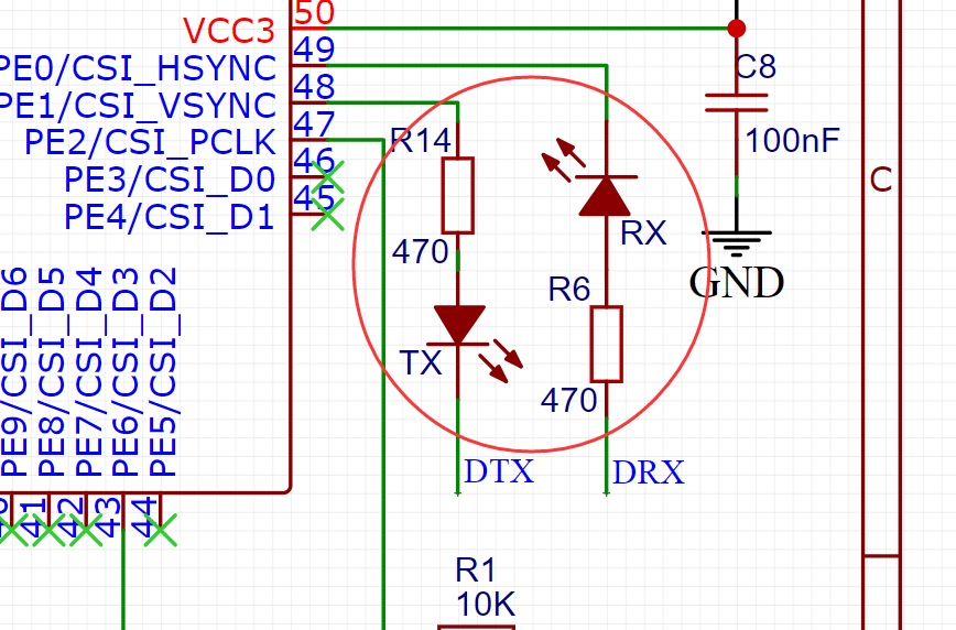

给大家汇报一下最新的调试结果:
板子可以正常执行了
原因出在,串口灯上面:
1.原理图设计错误
2.我给焊反了,不排除因为串联LED降压导致,目前处理方法是替换了两个【0欧】电阻
目前来看Ch340E 那个v3接口接5V应该是能用,电感使用的是1.2A的功率层叠电感
项目请使用立创EDA打开
文件:LinuxCard nano.zip
也可以添加:QQ 470200051 获取
#188 Re: 全志 SOC » [问题已解决,34楼] 自制F1c100s板子,但是不工作,求社区大佬指导一下 » 2021-04-21 09:06:42
Gentlepig wrote:
看手册这个管脚应该是在VCC接3.3V供电时,也接到3.3V,如果VCC接5V,则V3管脚接0.1uF电容对地,不再接到5V上。
是的
#189 Re: 全志 SOC » [问题已解决,34楼] 自制F1c100s板子,但是不工作,求社区大佬指导一下 » 2021-04-21 07:59:05
目前看好像是串口这个地方有问题,因为看到有个大神的原理图也是这样画的就照这个画了
看看这种算是能进入fel吗?

#192 Re: 全志 SOC » [问题已解决,34楼] 自制F1c100s板子,但是不工作,求社区大佬指导一下 » 2021-04-20 10:30:10
Gentlepig wrote:
既然把nano的芯片弄上去了,也可以考虑把nano板上的电感换上去。
f1c100s的地孔是不是有点小?或者应该再多加几个地孔?毕竟f1c100s四周管脚没有接地管脚。
还有,好过过孔打到焊盘上了。
主要是nano还要做验证,要是全搬过去,成本有点大,但是现在蠢蠢欲动是怎么回事……
下次一定注意,焊盘上尽量避免打孔
