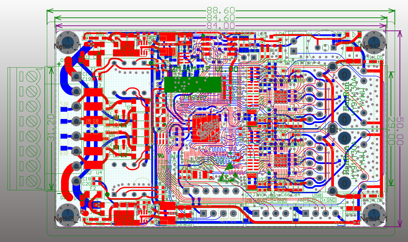

PCB终于也排好了。上个图片。

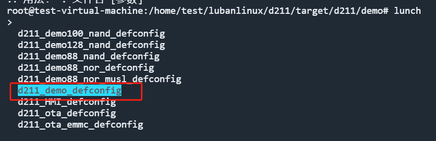

板子终于跑起来了。直接用开源工程。

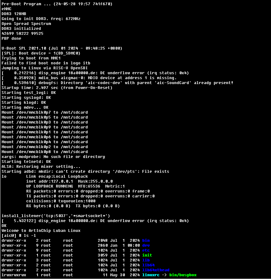

基于D213ECV的LUBAN-LINUX启动信息。

https://gitee.com/artinchip/d211 厂家开源代码包

板子走线看着舒服呀,赞一个。

太对称了

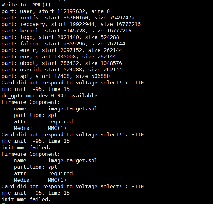

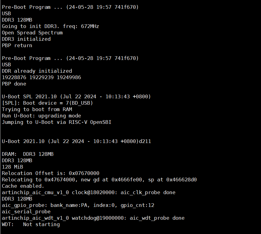

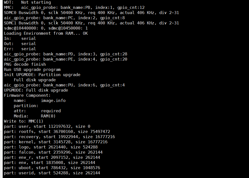

哥,我用 AiBurn 烧写生成的d211_demo_v1.0.0一直烧写失败,能不能帮忙看一下哪儿的问题
这是烧录过程中的打印信息,到这儿就显示执行失败了
