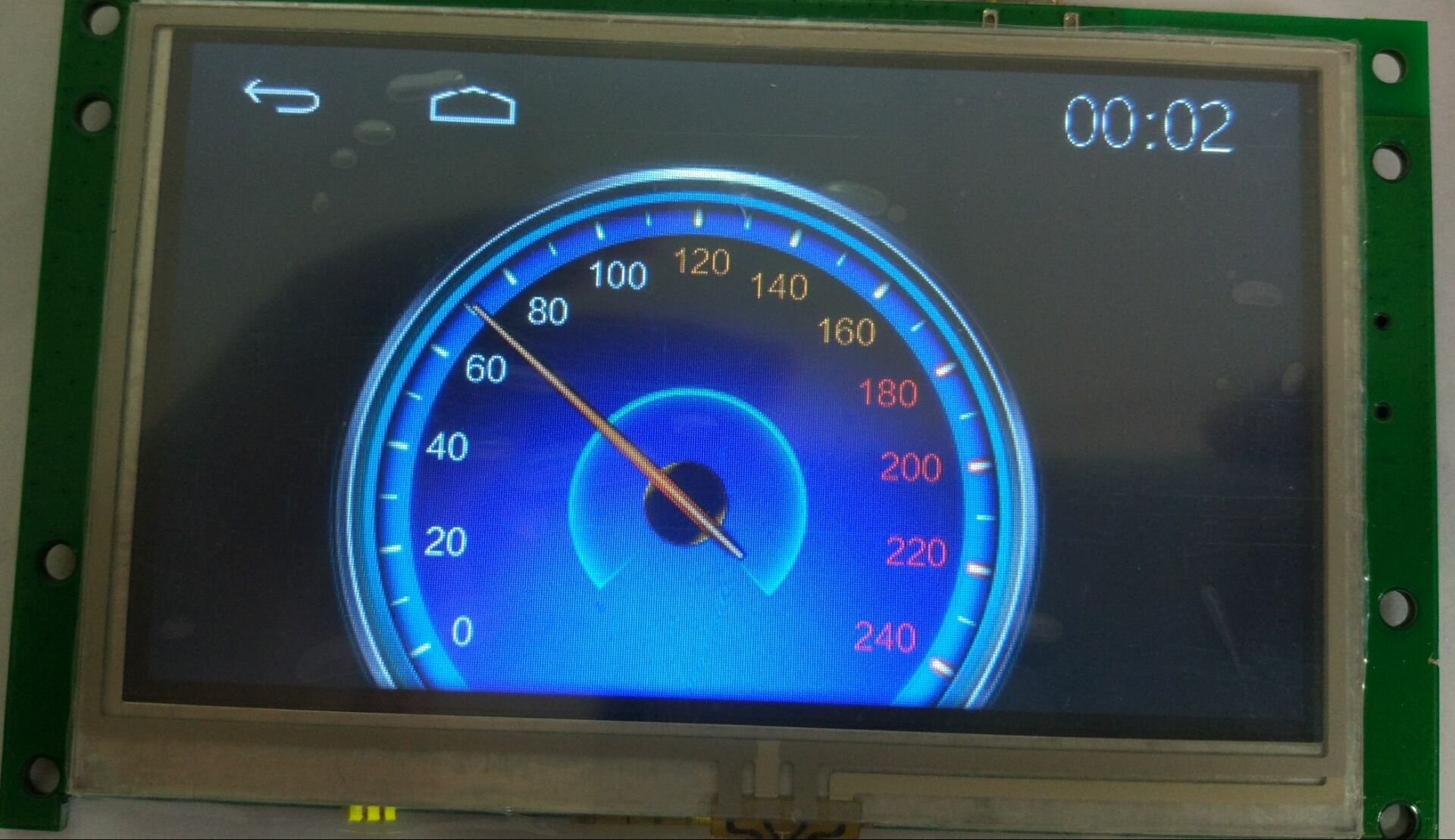

好像有个做串口屏的也用了这个nano方案,号称3秒内到图形界面,不知如何做到的
#3 2018-08-11 00:47:03
Re: 最小的 Licheepi nano 镜像
我现在裸奔都用了3s启动到图形界面,3M的image,实在是SPI太慢了点

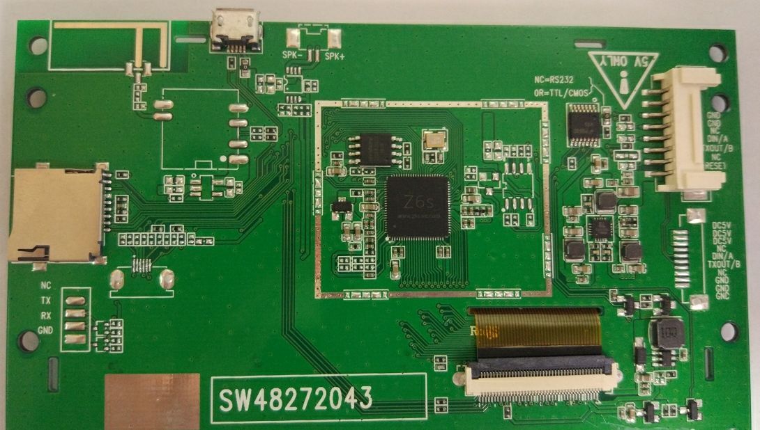

/files/members/3/TB2V0Mawb5YBuNjSspoXXbeNFXa_352116497.jpg
/files/members/3/TB2SemnwDJYBeNjy1zeXXahzVXa_352116497.jpg
Its default is 408MHz.
f1c100s 官方标称 408Mhz, 不是600Mhz, 还有,
从图上看起来好像是 QFP 封装, 引脚伸出来那种(不知道有没有高清大图), 我大概猜到了是什么芯片.
先去求证一下.
我觉得这个应该就是F1C100S
从spiflash的尺寸和芯片尺寸大小比例看,主芯片明显没可能是128脚的QFP封装,而更像是qfn88
另外,从F1C100s引脚的用途,spiflash和晶振的位置,与F1C100s的引脚一致性很高,都是就近摆放原件
先去求证一下.
我觉得这个应该就是F1C100S
是,从比例上看也只有qfn88大小,几乎可以肯定是了

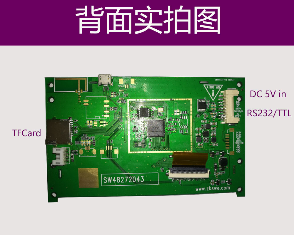

这是我们公司买的 Z6s HMI 屏,对了一下引脚,发现果然是 f1c100s,
然后短路 flash的 1,4脚, 欢快进入 Onda USB驱动程序, 所以就是全志的 c100s 了
再把USB线插入电脑,显示一个 ADB 设备(Android调试接口),
看来是运行一个 Linux了.

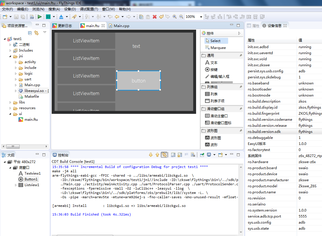

这编辑器功能强大, 思路不错,应该是编译成 .so 文件, 然后通过 adb 推送到 flash去, 然后就把UI跑起来了.
看菜单有调试, 代码编辑器也可以打断点, 但是实际上我没有发现有调试功能, 或许有,只是我没有发现。
