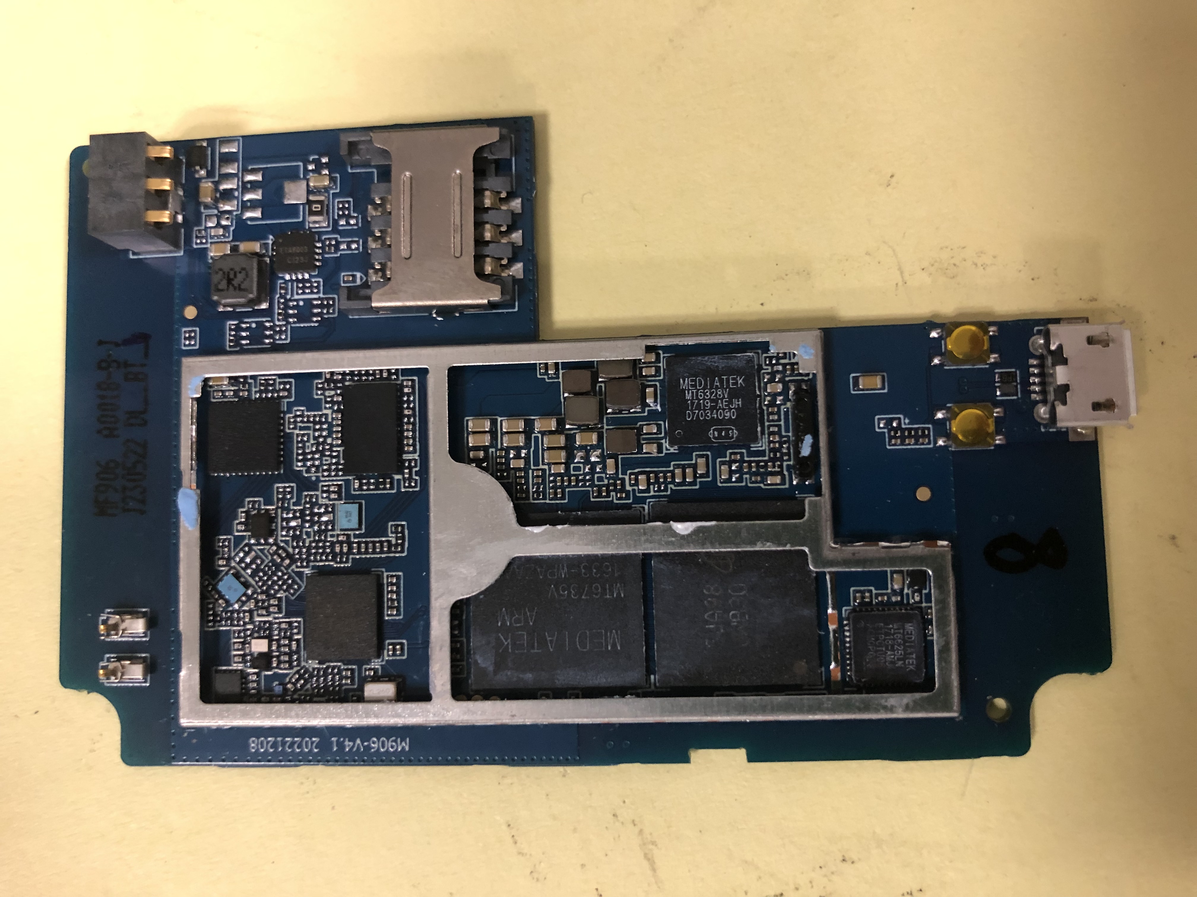

#1 Re: 全志 SOC » 【新春特辑】自制一款迷你路由器,可做CPE » 2026-02-25 09:19:11
这个是不是可以做随身wifi?我看有sim卡,要是预留个esim卡就更好了

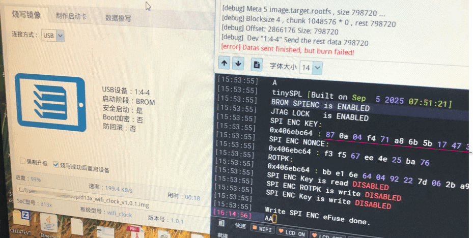

#12 工业芯 匠芯创 » 有人测试过 d13x 加密方案吗?我试了下结果再也无法启动了 » 2025-09-08 19:48:50
xfdr0805
回复: 3
参照文档进行操作,结果再也无法烧录了,也无法运行。
Pre-boot 也看不到输出了 SPL也无法执行。密钥肯定正确,不知道哪个环节出了问题,请玩过的大佬指点一下,谢谢!
keys文件夹下的文件已经正确生成,镜像也打包成功,但是无法运行。

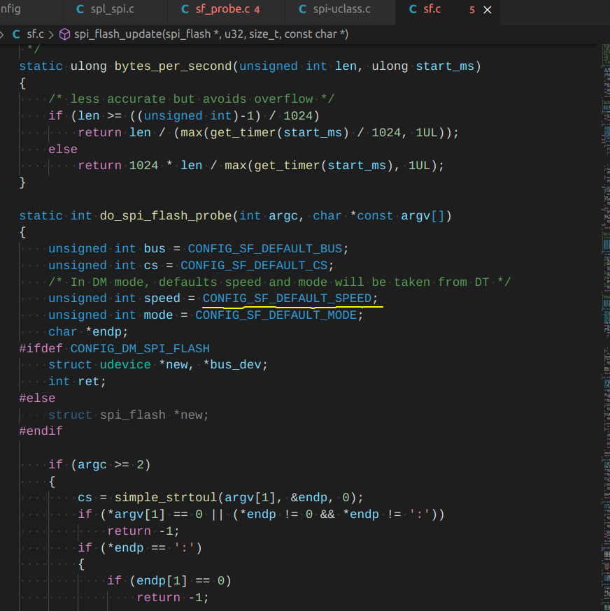

#142 全志 SOC » F1C100S SPI-NOR 启动 修改SPI 默认的1MHZ 频率不生效? » 2022-05-06 22:28:44
xfdr0805
回复: 3
发现在uboot在从spi-nor启动时是用1MHZ加载数据的,读取5M kernel 要5秒多 速度太慢了
使用sf probe 0 50000000 不生效,速度没变化
然后看了下代码,将
#define SPI_DEFAULT_SPEED_HZ 50000000
#define CONFIG_SF_DEFAULT_SPEED 50000000
这2个宏都修改了,打印出来速度是设置成50MHZ了,貌似没生效,依然是1MHZ速度加载
uboot新的DM_MODEL太复杂还看不懂,然后不使用DM_DRIVER,又出现
Invalid chip select 0:0 (err=-19)
Failed to initialize SPI flash at 0:0
参考了这一篇文章
https://blog.csdn.net/zhaoxinfan/article/details/79417696

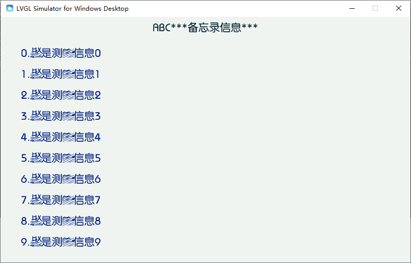

#154 Re: 计算机图形/GUI/RTOS/FileSystem/OpenGL/DirectX/SDL2 » 分享一个好用的 littlevgl / lvgl 字体生成工具. 作者 @阿里 » 2022-04-20 11:48:15
今天试了一下V0.5 有些字不能正常显示 字号一样 显示不一样大?
freetype渲染 16号
取模工具 16号

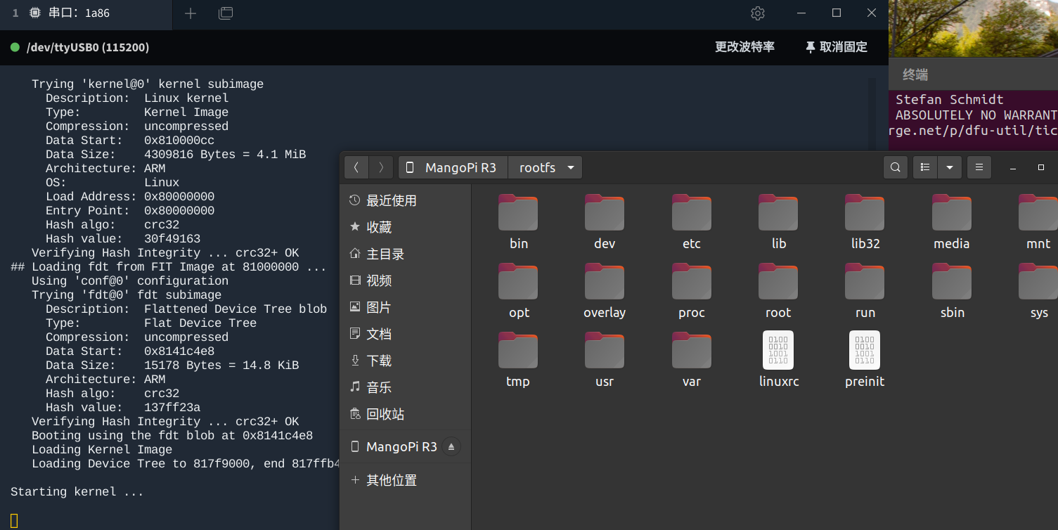

#171 Re: 全志 SOC » 使用[Aodzip]的buildroot资源为tiny-200s-r3构建linux运行环境 » 2022-03-12 10:12:57
mango wrote:
sd卡镜像的需修改R3 dts里边的cmdline: console=ttyS0,115200 earlyprintk rootwait consoleblank=0 root=/dev/mmcblk0p3
大佬,我用把NAND镜像烧录到板子上后 uboot有打印启动记录,但内核没有任何信息,屏幕也没有显示,但可以肯定内核已经启动了,因为电脑上出现了Mangopi R3 rootfs目录已经通过USB挂载上了,我摘取的就是最新的buildroot 一键MAKE,没修改 也是这样,尝试各种修改 都没能搞定 不清楚需要修改哪里?
#172 Re: 全志 SOC » 开源一个F1C200S的实用向板,极限压榨这片子的功能 » 2022-03-07 22:36:24

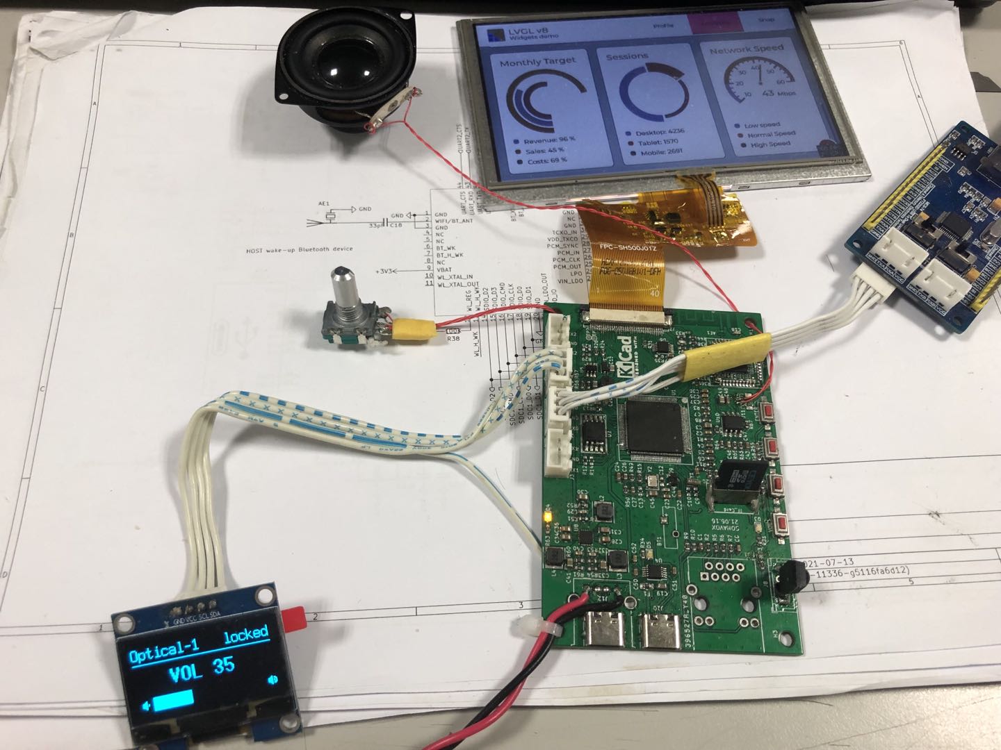

#179 全志 SOC » 在全志V3s上使用红外接收头 » 2021-08-29 18:56:25

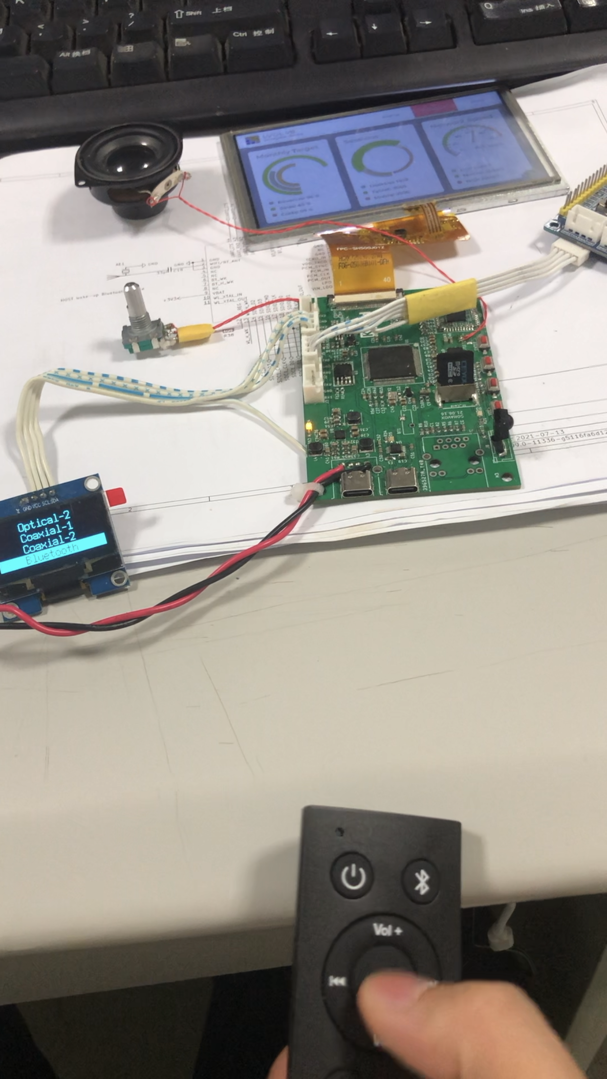

xfdr0805
回复: 0
确定要使用的GPIO,这里需要使用带外部中断的引脚,否则驱动注册失败 request:-22
这是我的设备树配置
 ir_gpio {
 compatible  = "gpio-ir-receiver";
 gpios = <&pio 1 5 GPIO_ACTIVE_LOW>; /* PB5 */
 /*active_low = <1>;*/
 linux,rc-map-name = "rc-tevii-nec";
内核里修改
Device Drivers > Remote Controller support >
 [*]   LIRC user interface
 [*]   Remote controller decoders  --->
 [*]   Remote Controller devices  --->
       <*>   GPIO IR remote control
驱动成功加载会有如下输出
[ 1.223257] IR NEC protocol handler initialized
[ 1.227806] IR RC5(x/sz) protocol handler initialized
[ 1.232985] IR RC6 protocol handler initialized
[ 1.237517] IR JVC protocol handler initialized
[ 1.242080] IR Sony protocol handler initialized
[ 1.246693] IR SANYO protocol handler initialized
[ 1.251406] IR Sharp protocol handler initialized
[ 1.256104] IR RCMM protocol handler initialized
[ 1.261050] Registered IR keymap rc-tevii-nec
[ 1.265477] rc rc0: gpio_ir_recv as /devices/platform/ir_gpio/rc/rc0
[ 1.272194] rc rc0: lirc_dev: driver gpio_ir_recv registered at minor = 0, raw IR receiver, no transmitter
[ 1.282144] input: gpio_ir_recv as /devices/platform/ir_gpio/rc/rc0/input3
此时查看/dev/input目录下,会有如下显示:
 # evtest
 No device specified, trying to scan all of /dev/input/event*
 Available devices:
 /dev/input/event0:      1c22800.lradc
 /dev/input/event1:      rotary@0
 /dev/input/event2:      ns2009_ts
 /dev/input/event3:      gpio_ir_recv
此时如果用evtest测试按键是没有任何反应的,需要修改对应的驱动,此问题先留在这里
不影响后续操作
后来查资料,发现可以用lirc里的工具去测试硬件是否OK,测试之前要先修改默认配置文件,不修改的话,同样没反应
 # vi /etc/lirc/lirc_options.conf
 driver          = default
 device          = /dev/lric0
 修改这2行就可以,里边driver默认是uinput,device默认是auto
 再次测试就有反应了
 # mode2 -m -d /dev/lirc0
 Using driver default on device /dev/lirc0
 Trying device: /dev/lirc0
 Using device: /dev/lirc0
 Warning: Running as root.
    9043     4402      626      497      656      499
     624      499      656      499      624      499
     656      499      624      499      624      531
     624     1630      619     1624      655     1624
     624     1624      624     1634      646     1624
     624     1624      655     1624      593     1656
     624      501      654     1624      593      534
     652     1624      624      499      625     1624
     656      504      619      499      655     1625
     624      499      656     1625      593      531
     624     1633      648      498      624     1624
     624    40035
    9060     2184      624   143451-pulse   483450-space
从这结果上可以明显的看出这些数值代表脉冲宽度,单位是us
使用irrecod -f -d /dev/lirc0 –disable-namespace来录制配置文件
录制完成后放到 /etc/lric/liricd.conf.d/下边
!注意,这里录制的结果不准确,需要借助上边的命令来获取每一个按键的值,这里只是借用一下配置文件的格式,里边的数字是右对齐

接下来使用irw来验证刚才录制的是否正确
 # irw
 lircd-0.10.1[432]: Notice: accepted new client on /var/run/lirc/lircd
 lircd-0.10.1[432]: Info: [lirc] protocol is enabled
 0000000000000001 00 Power elac
 0000000000000002 00 BT elac
 0000000000000003 00 Vol+ elac
 0000000000000004 00 Vol- elac
 0000000000000008 00 Ana1 elac
 000000000000000a 00 Opt1 elac
 000000000000000b 00 Opt2 elac

最后就是使用irexec来进行各种操作了,无需编程,到这里可以自由发挥了,想要集成到代码里也很简单,看下图
 # irexec
 lircd-0.10.1[448]: Notice: accepted new client on /var/run/lirc/lircd
 lircd-0.10.1[448]: Info: [lirc] protocol is enabled
 power
 Simple mixer control 'Headphone',0
 Capabilities: pvolume pvolume-joined pswitch
 Playback channels: Front Left - Front Right
 Limits: Playback 0 - 63
 Mono:
 Front Left: Playback 47 [54%] [-16.00dB] [on]
 Front Right: Playback 47 [54%] [-16.00dB] [on]
 Mono:
 Front Left: Playback 45 [50%] [-18.00dB] [on]
 Front Right: Playback 45 [50%] [-18.00dB] [on]
 power
LIRC处理流程
        |        |         | Linux input |                     | Appli- |
 --->---| kernel |---->----| layer       |---------->----------| cation |
        |        |         |             |  /dev/input/eventX  |        |
        |        |         | Linux input |
                                    v
                            +-------------+                     | Appli- |
                            |    lirc     |---------->----------| cation |-+
                            |             |     lirc socket     |        | |
        |        |         |             |                     | Appli- |
 --->---| kernel |---->----|    lirc     |---------->----------| cation |-+
        |        |         |             |     lirc socket     |        | |
通过socket使用lirc,不需要引入任何文件,可以方便的集成到代码里,就是上述第三种方式
struct sigaction act;
char buf[128];
struct sockaddr_un addr;
typedef struct
    char addr[32];
    char code[8];
    char type[16];
    char name[16];
} IRW_DATA;
IRW_DATA irw_data;
act.sa_handler = sigusr1;
sigfillset(&act.sa_mask);
act.sa_flags = SA_RESTART; /* don't fiddle with EINTR */
sigaction(SIGUSR1, &act, NULL);
addr.sun_family = AF_UNIX;
strcpy(addr.sun_path, "/var/run/lirc/lircd");
fd_lircd = socket(AF_UNIX, SOCK_STREAM | SOCK_NONBLOCK, 0);
if (fd_lircd == -1)
    printf("Create socket failed\n");
if (connect(fd_lircd, (struct sockaddr *)&addr, sizeof(addr)) == -1)
    printf("Cannot connect to socket %s\n", addr.sun_path);
while (1)
    // lircd
    if (read(fd_lircd, buf, 128) > 0)
        LOG_D("%s\n", buf);
        char *p = strtok(buf, " ");
        int i = 0;
        while (p)
            // LOG_D("%s\n", p);
            if (i == 0)
                strcpy(irw_data.addr, p);
            else if (i == 1)
                strcpy(irw_data.code, p);
            else if (i == 2)
                strcpy(irw_data.type, p);
            else if (i == 3)
                strcpy(irw_data.name, p);
            p = strtok(NULL, " ");
            i++;
        LOG_D("%s\n", irw_data.type);
        switch ((uint8_t)strtol(irw_data.addr, NULL, 10))
        case Vol_up:
            rotary_encoder_handler(&u8g2, -1);
            break;
        case Vol_down:
            rotary_encoder_handler(&u8g2, 1);
            break;
        case Play:
            rotary_encoder_button_handler(&u8g2);
            break;
        case Bt:
            printf("BT button\n");
            break;
测试的硬件
