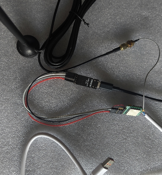

Re: 8.8元的 ML307R-DL 4G CAT.1 模块
需要用USB口上网,参考这个文件:
4_ML307R_拨号上网用户手册_V1.0.0.pdf
每次重新上电都要执行 AT+MDIALUP=1,1 重新拨号

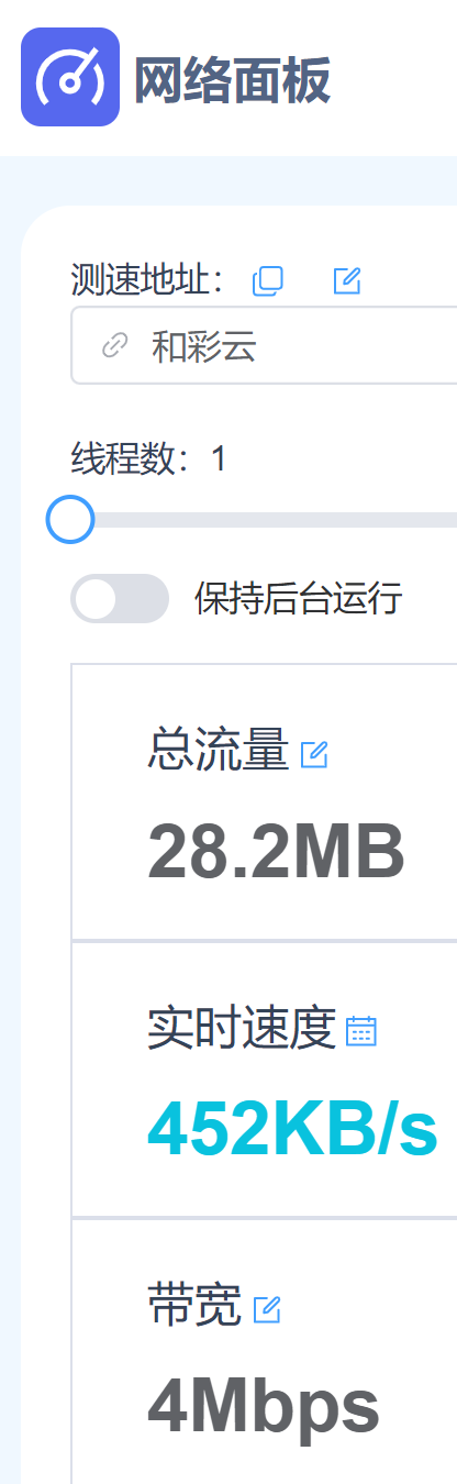

https://net.ljxnet.cn/
网速 4Mbps

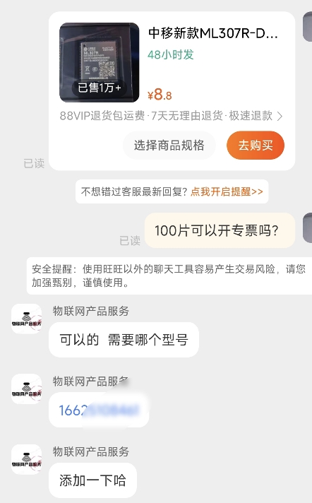

这玩意是首个优惠价吧,批量8.8做不到吧
#6 2024-12-24 13:18:56
ubuntu
注册时间: 2020-03-30
已发帖子: 342
积分: 315
还真是8.8元含税
批量就是这个价,含税,中国移动的子公司,全网通模块。
